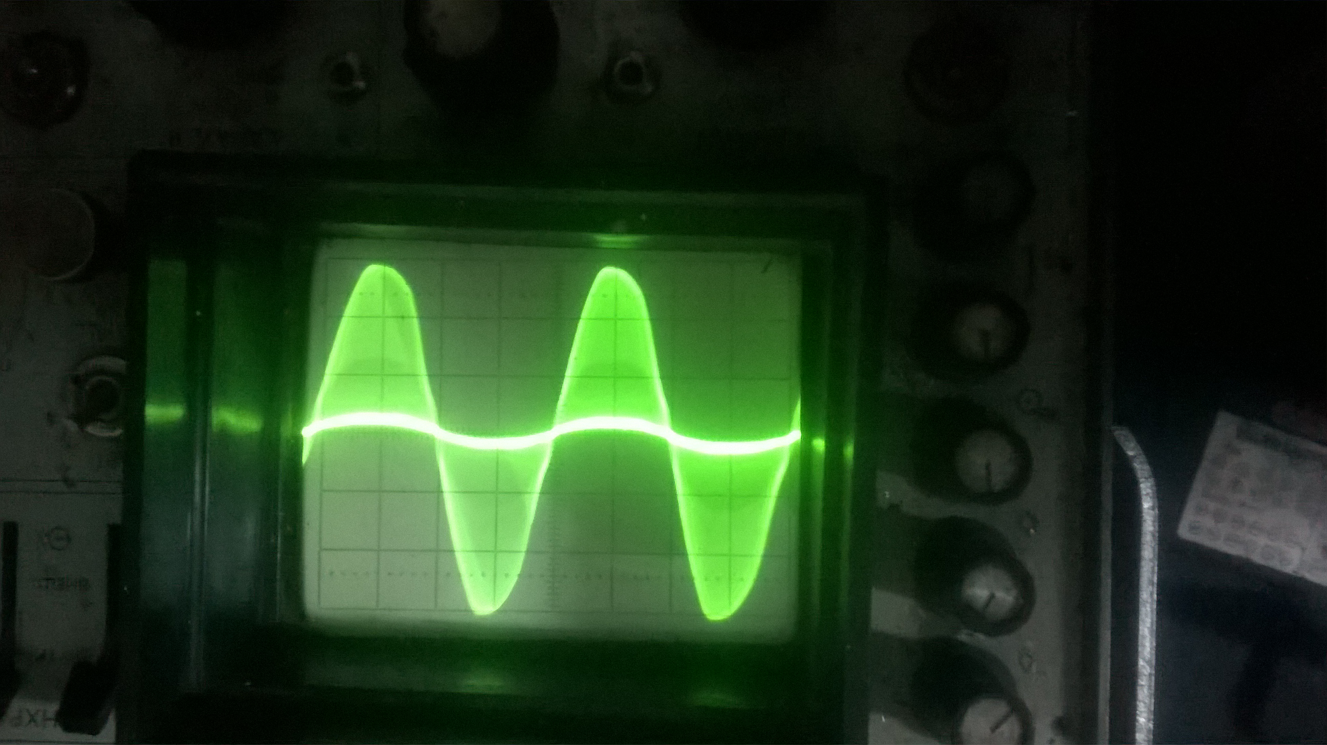

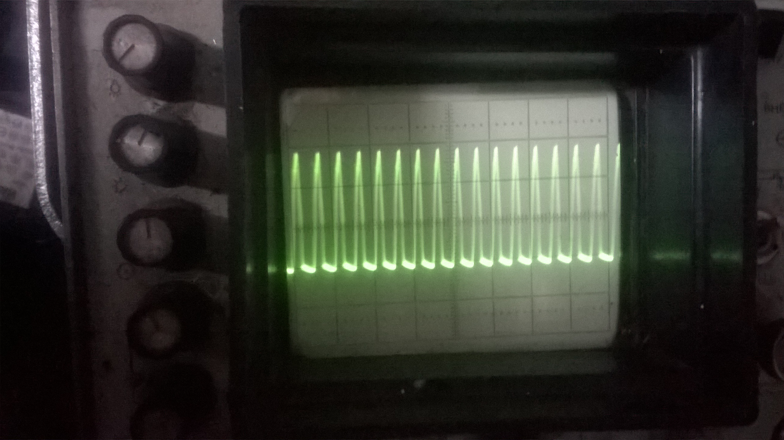

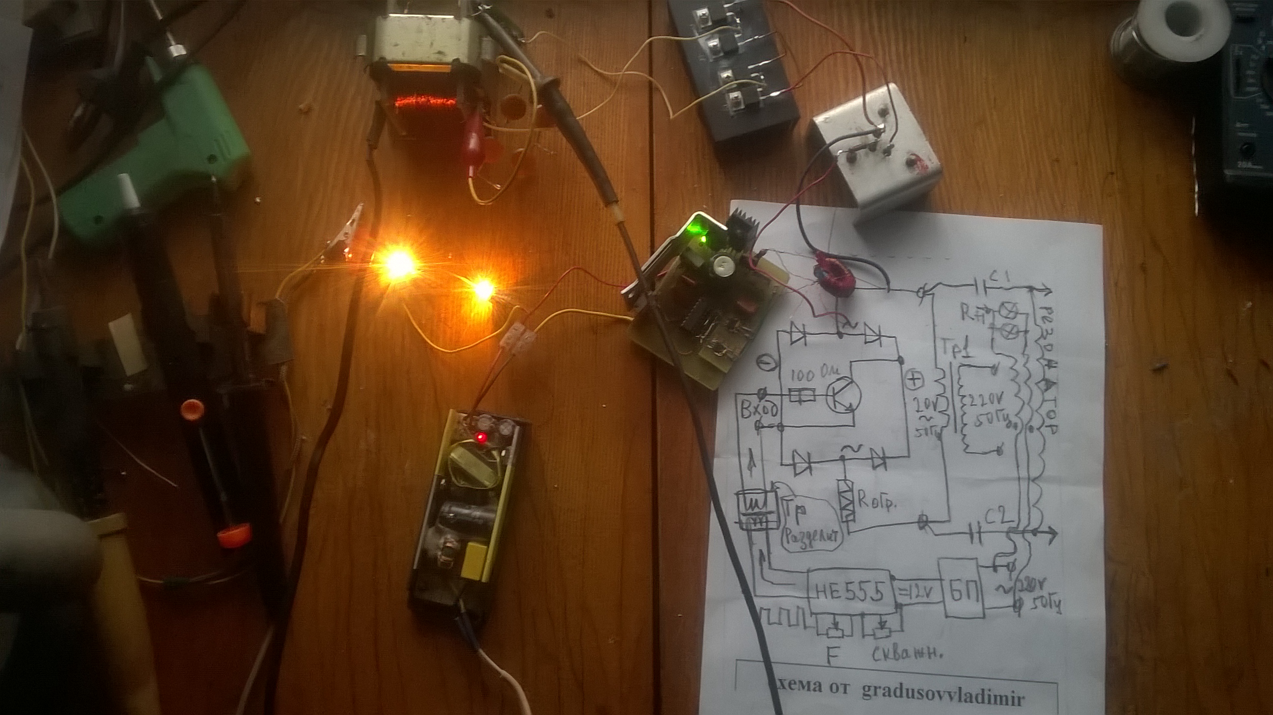

немного попаял... последнее фото... содержимое полупериодов... по Чипу. Задающий тл494 с регулировками частоты и скважности,на выходе драйвера на irf840 ... развязка на кольце типа 20 мм по наружнему диаметру, по 27 витков витков эмаль провода 0.3 мм одним шлейфом сразу. Два провода звоним и начало-конц вместе. 12 вольт через резюки на транзистор выхода. Транзюк прерыва на базе 100 ом,сигнал со вторички трансика,осликом смотреть где начало конец. Ну а дальше по фен-шую !! Частота кратная 50 герц и резонатора.
Спасибо сказали NikAndr, aliak07, diod, черкес, Alvis, novator75
8 года 8 мес. назад 7 года 3 дн. назад от NikAndr.
БТГ Владимира и Чипа #91108
asni пишет: развязка на кольце типа 20 мм по наружнему диаметру, по 27 витков витков эмаль провода 0.3 мм одним шлейфом сразу. Два провода звоним и начало-конц вместе. 12 вольт через резюки на транзистор выхода. Транзюк прерыва на базе 100 ом,сигнал со вторички трансика,осликом смотреть где начало конец. Ну а дальше по фен-шую !! Частота кратная 50 герц и резонатора.
Это правильное решение

БТГ Владимира и Чипа #91109
Ферритовое колечко с наружным диаметром 20 мм. 4 куска эмали 0.3.наматываеш одновременно четырьмя 27 витков.Условно начало конец пометишь. Звонишь 2 провода,начало конец тебе известен по меткам... так вот начало одного провода сращиваеш с концом второго... это будет средняя точка.... как в пуш-пуле, и 12 вольт подаш через резистор на среднюю точку этих обмоток. Вот и получился транс гальванической развязки.. он же ИТ импульсный трасформатор. Остальные обмотки используй для подключения к общему проводу схемы и смещение на базу кт805 через резистор 100 ом.
