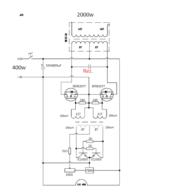

Привет,
Нашёл у себя ZVS-ку на 300Вт.
Попробовал с этим трансформатором прибавка в LC контуре тока на 50%, в два раза.
Когда подрубаю нагрузку в контуре вообще исчезает прибавка тока.
Теперь понятно почему китаец делает отдельно ZVS и усилитель класса Д.
У него получается частота от ZVS стабильная и контур усилителя класса Д генерирует резонанс токов на стабильной частоте, не влезая в контур ZVS-ки.
Спасибо за внимание.

Добрый день,
Вот схема Василия Иванова.
На ней видно, что есть прибавка, правда без всяких усилителей класса Д.
У него видно, что там, где сечение больше взят проводник из множества проводов малого сечения для увеличения добротности.
Дальше видно, что генерация и синусойда улучшается при добавлении нагрузки.
НО ему не хватает напряжения в контуре. А усилитель класса Д и последовательный резонансный контур в схеме китайца, как раз, поднимают напряжение в контуре выхода.
ВОт такие вот пирожки.
