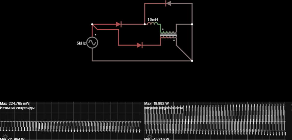

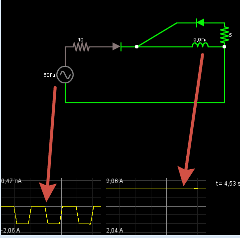

Якобы индуктиность держиться, но напряжение то скачет и полупериод.
У меня получилась схема, где к постоянному току добавляется напряжение переменное и мощность повышается почти в 2 раза.
Вы там напишите кто может, что надо транс ставить, тогда на катушке будет и ток и напряжение.
Спасибо за внимание.

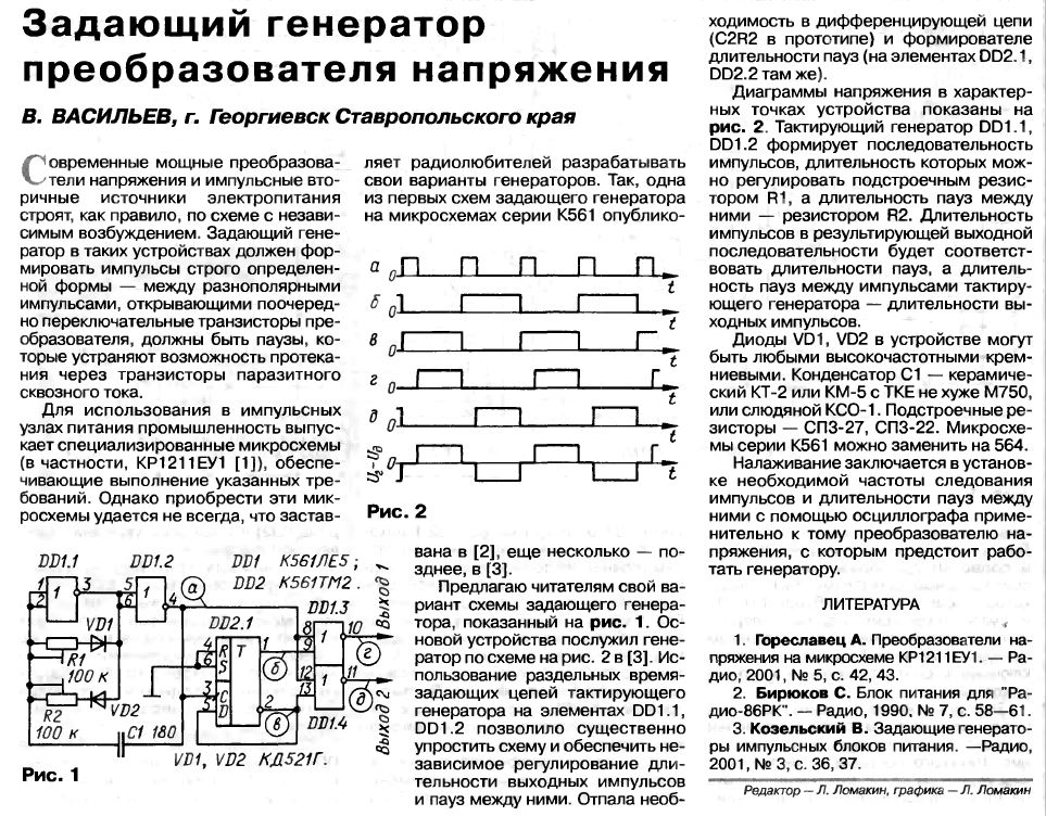

Думаю не трудно найти CD4001 CD4013

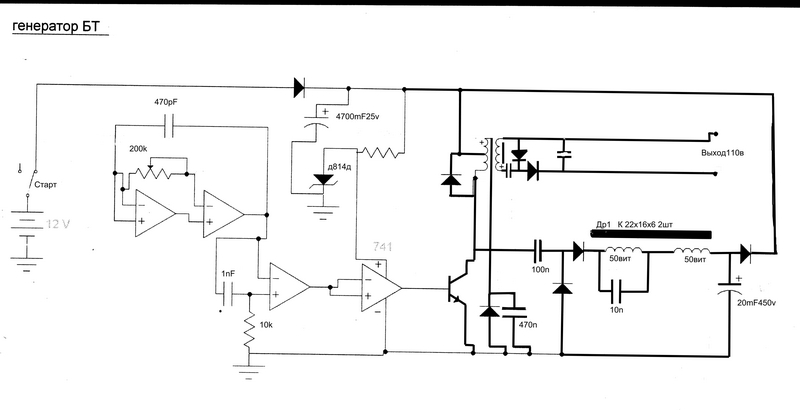

пришлоссь немного времини потпатить чтоб изучить работу верзнего и нижнего ключа походу у вас нет понятия еак управлять та напруга на стоке не равна нулю а схемы что скинули \то бред полный

Самозапит 100% #218203
Привет!
Схема якобы такая.
Дровишки вот от сюда. energyscience.ru/topic425-105.html#p29280

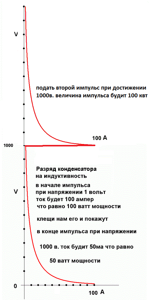

сказочник всё эт херня. лучше вот о чём подумай. при разных резонансах большой ток наступает при маленьком напряжении дальше ток падает. а что если на фоне поданного импульса когда он достигнет максимума подать второй импульс тогда отчёт мощности начнётся от максимума первого импульса

ничего интересного там нет простенький шим на 1мгц но драйвера ir2110 не ставте дабы упасти себя от лишних затрат они такую частоту не держат греются как утюг подберите повторитель
