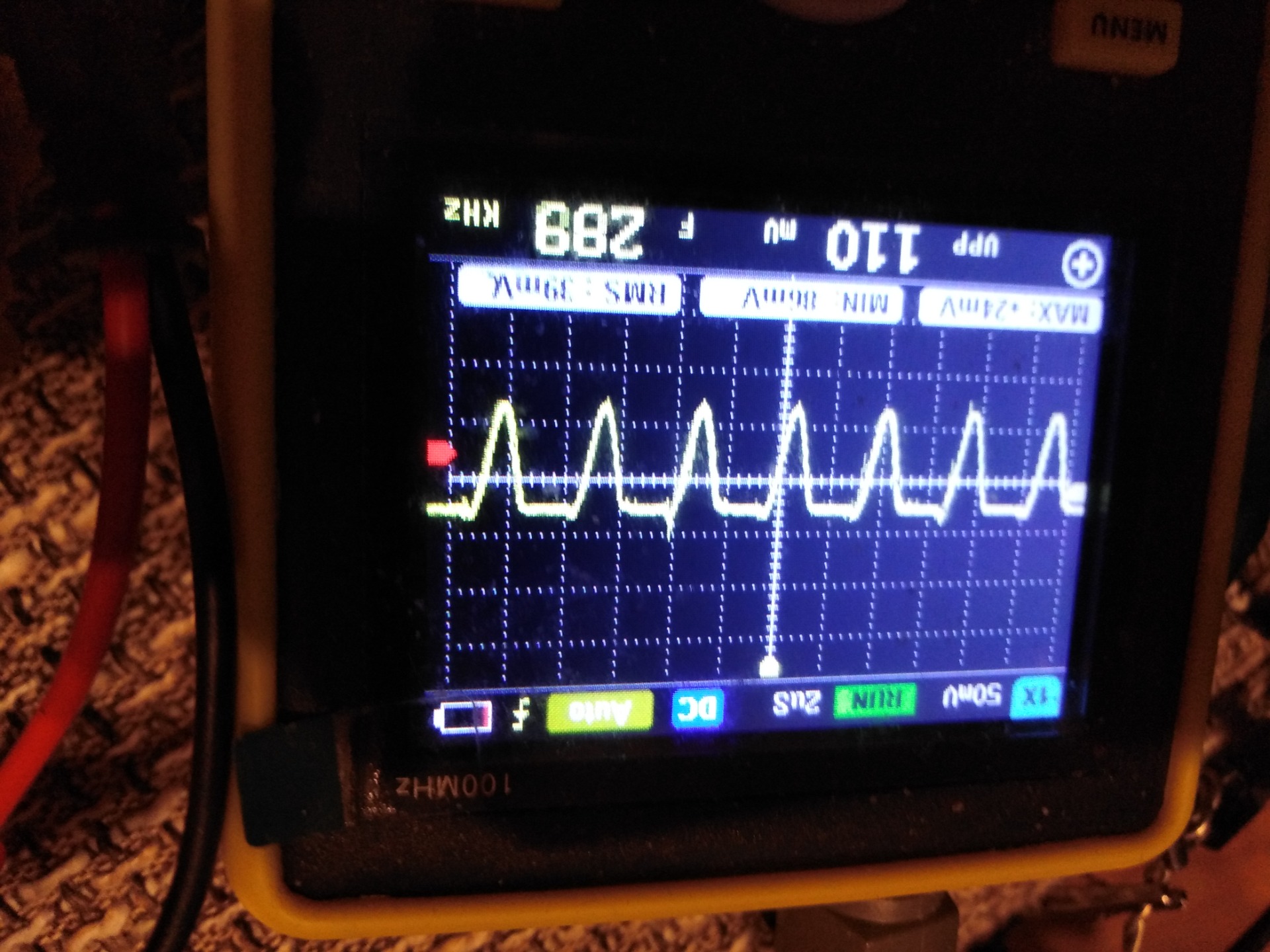

А без выпрямления вот так выглядит съём с 3 прокладки кондёра. RMS 39mA.

Взял диод на больший ток, максимум 38мА RMS, а в контуре 157mA.
в 4.15 раз меньше тока на обкладке конденсатора.
А если выпрямлять кондёром, то 20мА где-то ток.
Это в 7.85 раз меньше контурного.
