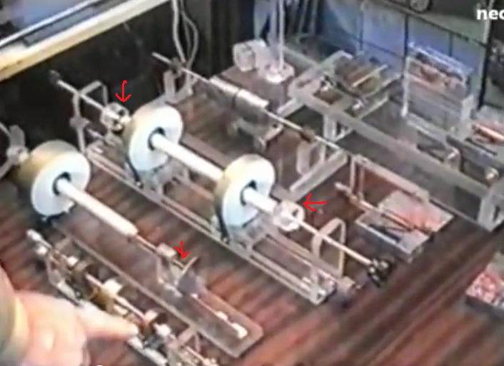

Проверил схему Николаева:
впринципе работает, яма есть, однако устойчивого положения в этой схеме нет, т.е. по прежнему нужен упор. И тут не очень понятно чем на фото подпирал Николаев ротор. Есть мнение что это диамагнетики, ибо я пробовал ставить так же магниты - на стабилизацию это никак не влияет, даже наоборот. Складывается ощущение что те кто говорили про безопорный подшипник Николаева - нагло наврали, ибо сам автор таких слов не упоминает. Походу у него они все с упором, это объясняет почему он не стал их патентовать.
Кстати похожим принципом можно сделать что то вроде пассивного гироскопа. Это такой гироскоп который можно не крутить, его подпирают со всех сторон магнитная яма, а упор в пол или потолок...
Кстати, а что случилось со всеми этими образцами? Где то затерялись, или может быть музей есть потипу как у Гребенникова?

MC, т.е. в торцах нет упора? На видео он двигает/качает ось в вертикальном положении, и вроде бы нет упоров на торцах, тогда что за серебристые цилиндры на торцах? Диамагнетики вроде как слабо с полем взаимодействуют. Кстати, в чём заключается принцип этого подвеса? кольцевые магниты аксиально намагничены? а ось из чего сделана (ферромагнитная или нет)?

IgLa пишет: MC, т.е. в торцах нет упора? На видео он двигает/качает ось в вертикальном положении, и вроде бы нет упоров на торцах, тогда что за серебристые цилиндры на торцах? Диамагнетики вроде как слабо с полем взаимодействуют. Кстати, в чём заключается принцип этого подвеса? кольцевые магниты аксиально намагничены? а ось из чего сделана (ферромагнитная или нет)?
Там есть упор, просто он очень и очень слабый. Может просто кусок железа, а может и диамагнетик. Еще раз повторюсь, упор в такой системе стремится к нулю (это и есть ноу-хау Николаева), но его всеравно нужно чем то поддерживать.
В самом начале фильма, этот подшипник показывали наряду с другими, и там было полно таких с классическим упором.
