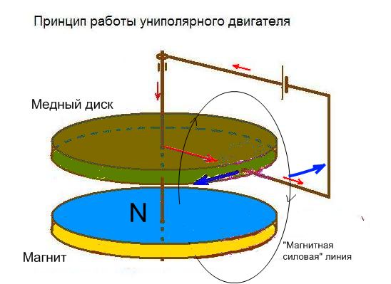

Долгое время добрые люди ломали голову над загадкой униполярного двигателя Фарадея. Как-то все у них получалось, что ротор, представляющий собой круглый (проводящий ток) магнит вращается сам по себе под действием внутренних сил.
Но потом светлым головам пришло в голову разделить собственно круглый магнит и проводящий диск-ротор в пространстве. Сделали это примерно так, как я нарисовал на прилагаемой картинке.
Тут круглый магнит свободно может крутиться на оси, на которой так же свободно может крутиться медный диск-ротор. Собрали, пустили ток, и о ужас! Медный диск завращался как ему и положено в униполярнике, а круглый магнит не шелохнулся...
Так от чего отталкивается диск-ротор? Вроде бы причиной его вращения является расположенный под ним магнит с его магнитным полем и "силовыми" линиями?
Я и привычные многим "магнитные линии" нарисовал на своем рисунке. И по ним видно, что магнитные силы от "линий" действуют на ток в теле ротора и в подводящем ток проводнике со скользящим контактом в противоположные стороны. И моменты сил на круглом магните компенсируются. Поэтому он стоит как вкопанный.
Но если магнит механически прикрепить к медному круглому ротору, он начнет крутиться вместе с ним.

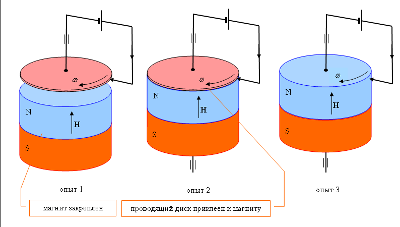

Опыт 1:
Диск вращается, на магнит реакции нет, направление вращения нарисовано неверно.
Опыт 2:
Диск вращается вместе с магнитом, направление вращения нарисовано неверно.
Опыт 3:
Вращение есть, направление вращения нарисовано неверно.
Во всех трёх случаях направление вращения - против часовой стрелки.
Примечательным является то, что движущей силой, действующей на диск в опыте 1 является обычная Лоренцовская сила F┴, приложенная к радиальной токовой составляющей диска в отличии от опытов 2 и 3, где движущей силой является продольная Николаевская сила FII, направленная по касательной магнита.

НЕ понял ......
Вы хотите сказать, что в случае 2-х вариантов мотора :
1. Электропроводящий диск (не магнит), вращающийся вместе с магнитом (или магнит покоится),
2. Электропроводящий магнит или(???) НЕ электропроводящий, но покрытый тонким электропроводным слоем.
И механизм вращения в 2-х случаях РАЗНЫЙ ? ? ? :ohmy:
А точки приложения силы реакции и её направления со стороны ускоряющегося ротора можете показать ?

Молодец Roman! - заметил ошибку, в своём посте #20375 - исправил ошибку, чуть позже нарисую векторы.
