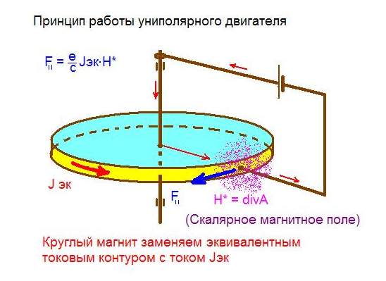

По поводу принципа работы униполярного двигателя\генератора Фарадея только концепция СМП Г. В. Николаева удовлетворительно объясняет суть дела.
Вспомним, что правильно представлять себе круглый магнит в униполярнике как круговой эквивалентный ток.
В области скользящего контакта образуется "язык" скалярного магнитного поля. Эквивалентный ток взаимодействует с ним и продуцирует ПРОДОЛЬНЫЙ (по касательной к окружности магнита) момент силы, которая крутит магнит. Обратная сила (банальная Лоренца) нагружает подводящий провод со скользящим контактом. Эту силу легко увидеть на простейшем униполярном двигателе из пальчиковой батарейки, шурупа и круглого магнита (+кусок провода). Если батарейку держать неподвижно, то подводящий провод со скользящим контактом будет вращаться вокруг магнита.
Странно было бы, если бы ртуть вела себя в униполярных моторах по иному. Она тоже должна вращаться вокруг крутящегося магнита (встречно). Просто вращение ртути в данном случае рассмотреть не просто.
Ибо блестит и поверхностное натяжение велико...
На приведенной мною схеме показан принцип работы униполярника по Николаеву.

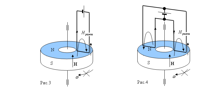

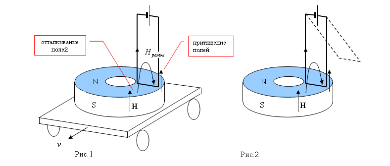

Начнем с серии экспериментов с кольцевым магнитом и токовой рамкой.
Применительно к рис.1 магнит смещается как целое , потому как в результате линейного перемещения магнита изменяется полная энергия системы (т.е. энергия взаимодействия полей токовой рамки и постоянного магнита). Изменение полной энергии в данной конфигурации происходит вследствие нарушения симметрии, т.к. по одну сторону от токовой рамки объем тела магнита становится больше (в результате смещения магнита), а по другую - меньше. Полная энергия системы, соответственно, изменяется. Направление смещения определяется тем, что система стремиться в положение с меньшей энергией.
А вот закрутить магнит вокруг оси при помощи такой рамки не удастся, поскольку при повороте магнита симметрия системы никак не меняется, и полная энергия взаимодействия магнитных полей остается прежней (постоянной при любом повороте). Вот он и не крутится (рис.3)
По той же причине обрачены на провал и попытки закрутить магнит при помощи двойной рамки, как на рис.4. Магнит всякий раз будет выскальзывать в одном из направлений - вперед или назад, лишь бы сместиться линейно относительно рамки. Но крутиться он не будет.

1. Моменты сил, действующие в униполярниках на ротор и статор, всегда равны и противоположно направлены. Концепция СМП позволяет эти силы рассчитать по простейшим формулам. Ничего не меняется при использовании ртутных контактов. Компенсирующий момент передается в тело статора не по жидкому металлу, а непосредственно возникает в теле статора при действии магнитного поля ротора на радиальные токи в статоре. При этот жидкий металл конечно завихряется вокруг ротора (встречно).
Не сомневайтесь, статор всегда тормозит ротор...
2. А как Вы думаете, что будет, если тесловский двойной униполярник с ременным токосъемом поставить в большую чашку, а ту поместить в таз с водой? (Роторы вращаются в плоскости земли).
Мой ответ такой, чашка закрутится вокруг своей оси. Если такой униполярник стоит на столе, то при запуске он несколько закручивает Землю в противоположную сторону.
3. В своем крайнем посте Канападзе пытается навести тень на плетень в ясный день.
Силовые проявления скалярного магнитного поля проявляются явно там, где есть скользящие контакты. Это происходит и в случае униполярника.
В принципе Капанадзе нарисовал правильную картинку, только выводы из нее делает неправильные. Участок тока в теле ротора действительно создает формально в зоне кругового эквивалентного тока зону отрицательного СМП. Но оно не способно динамически воздействовать на эквивалентный ток магнита, ибо и ток и область отрицательного СМП принадлежат одному твердому телу - круглому магниту-ротору.
А под действием любых внутренних сил твердое тело не способно придти в движение. Это закон природы...
Так что зря сей джентельмен нарисовал на моей схеме дополнительную стрелочку синего цвета. Не проявляется эта сила физически и не может по этой причине скомпенсировать касательную силу по окружности магнитного ротора.

Пост sector+ #20319 – очень важен! Я бы даже сказал, что его необходимо сохранить для потомков потому, что он отражает тот ошибочный стереотип мышления, который существует в головах учёных мужей на протяжении уже более 200 лет и вдалбливается всем начиная со школьной скамьи, и благодаря которому и было не просто утеряно(это уж очень мягко сказано) а тупо «протрахано» то самое замечательное СМП.
sector+ пишет:
Спасибо. Очень интересная и поучительная подборка видюшек.
Только скалярным магнитным полем там нигде и не пахнет…
На вопрос, куда направлены и что это за силы, действующие на токовую рамку (рис.1)
даже школьник ответит и нарисует вектор Лоренцовской силы, приложенный к нижней части рамки. А на вопрос, куда же направлены силы реакции, что-то никто не хочет рисовать вектора (как то не очень получается), поэтому принято отвечать так:
sector+ пишет:
т.е. отвлекают от сути плавным уводом в сторону обсуждения энергии в системе, с точки зрения которой на самом деле всё правильно получается, НО СУТЬ ТО УТЕРЯНА!!!
И почему то никому и в голову не приходит(даже после чтения работ Николаева Г.В.), что силами реакции на магнит как раз и являются те самые продольные силы Николаева от СМП токовой рамки, приложенные продольно токовым составляющим магнита, находящимися под токовой рамкой.
Поэтому, дорогой sector+, в данных опытах с магнитом – очень даже сильно пахнет скалярным магнитным полем.

Сила, действующая на магнит, не является сосредоточенной. На каждый малый элемент магнита действует своя сила определенной величины и определенного направления.
Равнодействующая этих сил приложена к центру магнита (центру тяжести).
Т.к. момент сил равен нулю.
Для объемно-действующих сил тот способ рассуждений, который я изложил, является наиболее коротким и понятным. Как альтернатива - можно объемное тело разбить на множество малых частей, задав параметр малости, а затем суммировать силы и моменты, действующие на эти малые части.
Процесс такого суммирования для сложных конфигураций (как в данном случае) выполняется численно (на ЭВМ). Результатом такого вычисления будет равнодействующая сила и момент сил.
В качестве точки приложения выбирается любая точка твердого тела, расположенная на линии действия силы.
Линия действия силы определяется с учетом момента сил относительно центра масс.
В нашем случае момент равен нулю, и линия действия равнодействующей проходит через центр масс.
Любую из точек на этой линии можно выбрать в качестве точки приложения равнодействующей.
Из всех точек на этой линии особенной точкой является центр масс.
Потому в случае нулевого момента чаще всего указывают именно центр масс в качестве точки приложения равнодействующей.
Надеюсь, вы, со своей стороны, расскажете нам, где собираетесь прикладывать свою скалярную силу.

Вернемся на страницу назад, и вспомним, что писал Витамин там:
VitaminL пишет: Так или иначе, но общим большинства опытов Николаева является то, что СМП-образующим элементом в них служит токовый прямой угол, т.к. именно вокруг прямого токового угла, СМП, от движущихся по такой траектории зарядов, оказывается максимально не скомпенсированным (в отличии от прямых и гладких траекторий, где СМП от каждого движущегося заряда скомпенсировано спереди и сзади движущимися зарядами).
Этот пост от Витамина Биолон заплюсовал.
Теперь смотрим на рисунок от Биолона:
Biolon пишет: ... униполярника по Николаеву.
В том месте, где Биолон нарисовал облако скалярного поля от тока в токовой рамке, как-то не наблюдается никаких углов и никаких изломов стрелочек тока в токовой рамке.

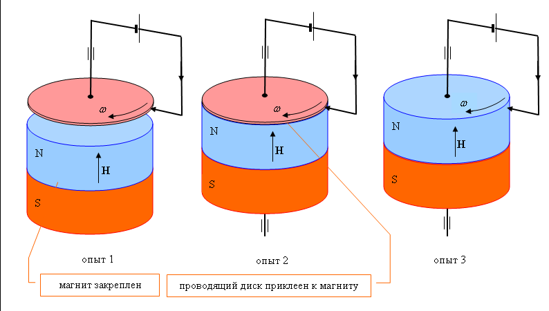

ВИКТОРИНА ДЛЯ ЗНАТОКОВ
Если вы понимаете, как и почему работает униполярный двигатель Фарадея, попробуйте ответить на вопросы:
1. Будет ли вращаться проводящий диск в опыте №1? (магнит поднесен к проводящему диску, но механически с ним не связан).
2. Будет ли вращаться ротор из склеенных проводящего диска и магнита в опыте №2?
3. Правильно ли указано направление вращения роторов во всех трех опытах?
