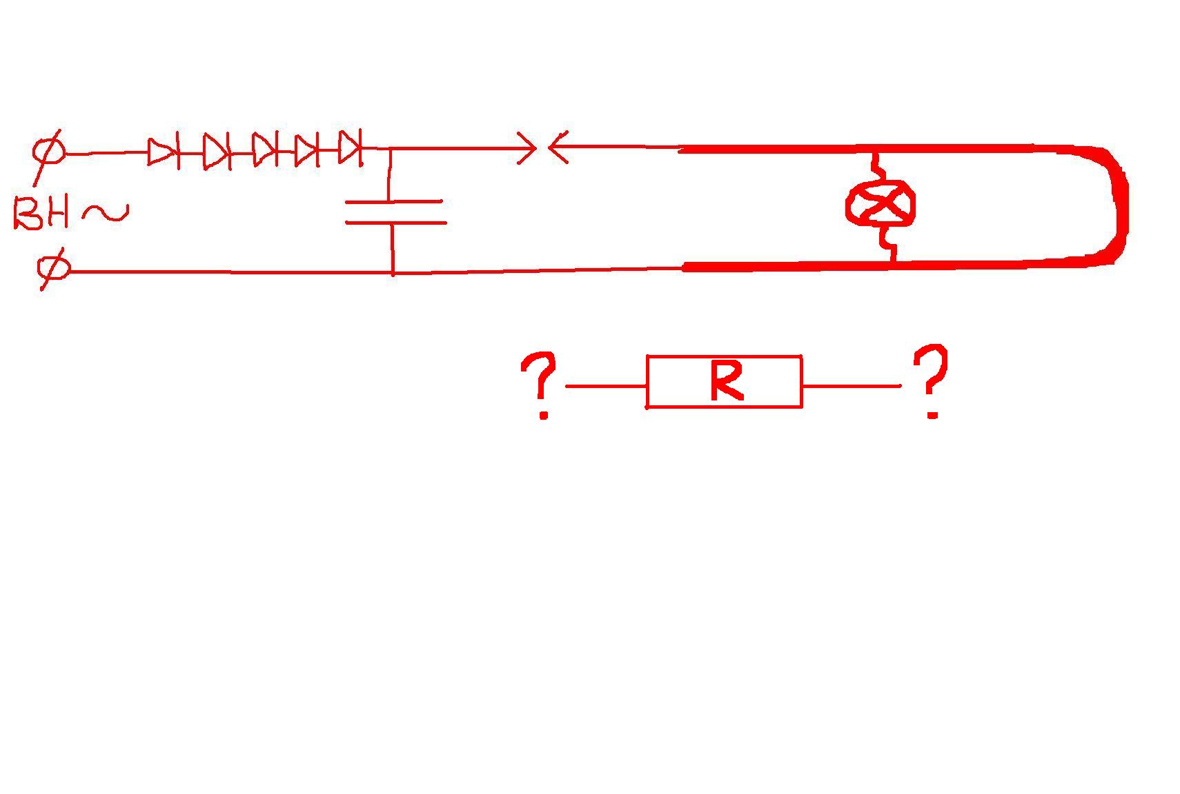

Roman пишет:
Лично мне - не совсем ясна схема, кто-то может подтвердить или опровергнуть -
данный опыт имеет отношение к скалярным волнам лишь на несколько процентов...т.к сама "схема" опыта является
"грязной" и не позволяет открыть суть явления...
лампа в данном "опыте" на ~99% горит за счет энергии ВЧ колебаний распространяющихся по пруту по правилам длинных
линий с характерным волновым сопротивлением...
подключите к концам(цу) прута ВЧ-трансивер и на определенных частотах получите теже эффекты...
подключите к лампе ПРОСТЕЙШИЙ ВЧ-ФИЛЬТР и все чудеса пропадут....

Roman вот ответ на ваш вопрос

Не всё так просто. Проводник длиною - всего около иетра, а это значит, что полноволновой резонанс будет на частотах около 300 мгц. Ну и откуда там такие частоты??? Сразу парирую воэможный ответ типа искра - широкополосная. Но тогда, в таком случае лампочка светилась бы и в других точках, полученных на других частотах....
