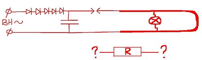

Лично мне - не совсем ясна схема, кто-то может подтвердить или опровергнуть -

именно так

Тут вопрос в другом- будет ли в результате такого питания лампы уменьшаться ее потребление
P.S.: Очень напоминает девайс Хаббарда - те же сердечники по кругу и искра на них идет, только съем не на лампочку а на индуктивность, намотанную вокруг "подковы" ;)

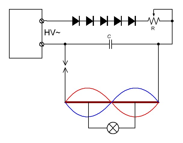

Ребят, Вы чего?!! Не разобравшись в элементарной схеме мечтаете уже о какой-то халяве,
принципиальная схема на видео отлично видна и не вызывает вопросов:
В отрезке прямого толстого медного провода образуется полная стоячая волна(изображена красно-синим), лампочка включена в противоположные пучности стоячей волны, длина проводов с лампочкой должна составлять 3/4 длины стоячей волны в данном случае, суммарная длина проводников по цепи разряда конденсатора через разрядник должна быть по возможности кратна полуволне, вот и всё! К теме СМП данная схема имеет отдалённое отношение.
