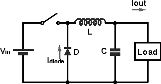

вот 2 схемы,первая работает,но никакого прироста заряда нет,на второй четко видно,что заряд на лизере растет и возможно его можно наращивать до пробоя,диоды сильно греются,но работают,мост из вч диодов от микроволновки 6кв\0.5а.интересно,что при выходе на режим регулировкой частоты и скважности можно добиться увеличения числа импульсов и их уровня,но никак не длительности!

rik пишет: диоды сильно греются,но работают,мост из вч диодов от микроволновки 6кв\0.5а.интересно,что при выходе на режим регулировкой частоты и скважности можно добиться увеличения числа импульсов и их уровня,но никак не длительности!
Диоды из микроволновки слишком - дубовые, похоже греются из-за большого времени обратного восстановления trr:
(сделай мостик из ультрафастов HER308) :)

нер 308 греются ещо больше! это вообще одни из самых плохих диодов,я их уже стараюсь не применять

rik пишет: нер 308 греются ещо больше! это вообще одни из самых плохих диодов,я их уже стараюсь не применять
ну тогда остаётся только карбид-кремниевые (zero-recovery) типа таких:

Попробуй UF5408. HFA16TB120. HFA08TB120

Шунтируйте каждый диод небольшой ёмкостью. ;)

частота начальная-5кгц,но работать может от 1 до 8 кгц,в режиме-частота двойная в импульсах-сама переходит-почему и сам меер не обьяснил никак..о диодах-они не суть важна!их можно и подобрать,суть-подавать на выход высокое напряжение! не 120-150в а 12-15кв!на самом конденсаторе ,после дросселя,напряжение колеблется от 1,8 до 2,5в!ток от 0,01,до 0,07ана последнем видео 2,4в\0,065а,как идет газ-видно прекрасно! 0,156 ватт-фактическое потребление лизера на процесс.причем начинается выделение гремучки уже с 3 импульса,я так понимаю количество импульсов на начало будет зависеть от параметров \конденсатора\ лизера,еще надо ставить датчик пробоя-для переключения на другой \кондер\ по кругу,а количество мипульсов наращивать ,или увеличивать напряжение,второе более экономично.
