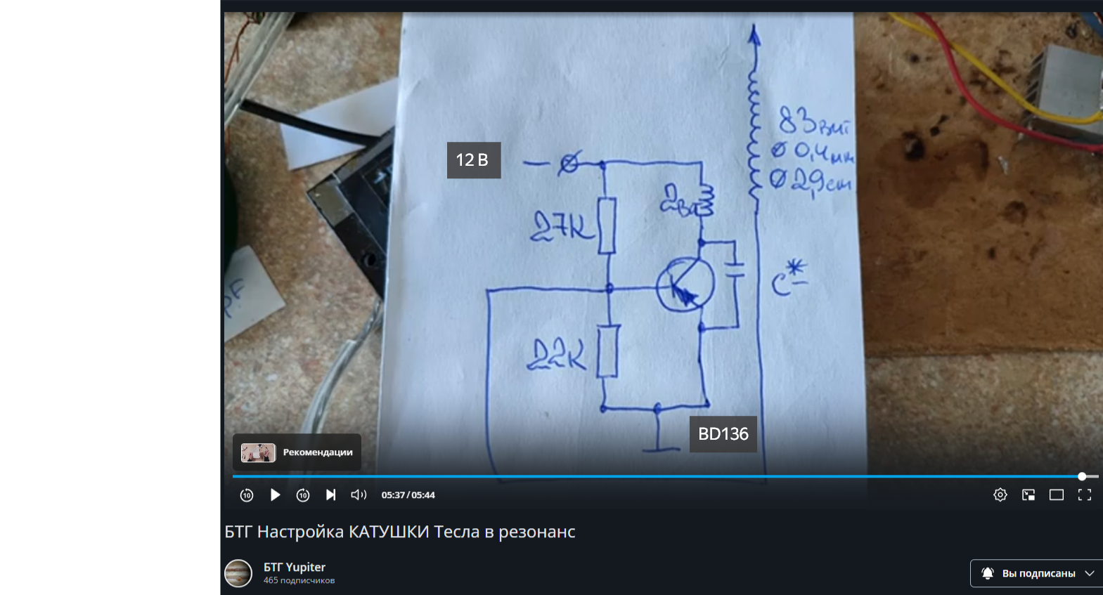

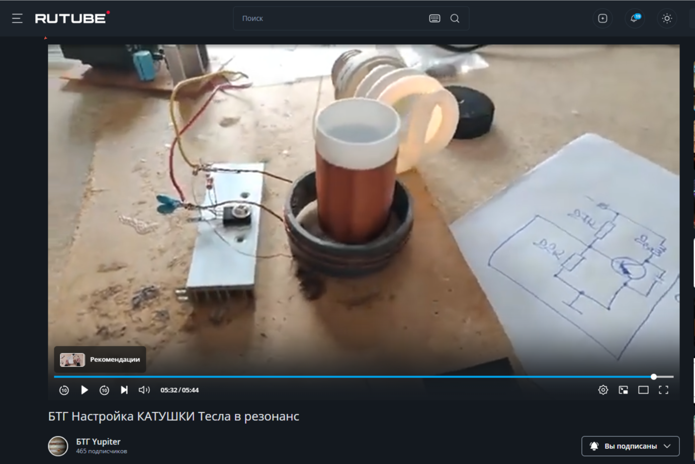

Собрал и запустил КАЧЕР по схеме, которая ниже ... Схема обладает огромным аппетитом ... Кушает 12 Ват при полном свечении неонки ... Повторять эту схему не РЕКОМЕНДУЮ...

Ты хоть понимаешь. что это не "качер", а ёмкостная трёх-точка? Добавь микрофон и жди "соответствующие службы"....................................................................................................................................................................................................................................................................................................................Ahrimed , Ты живешь среди передатчиков : Беспроводные зарядки, мышки, , люстры , пульты к телевизору и другое.... Генерация в БТГ не более 1 - 2 метров. Не надо пугать читателей и самому пугаться, а если ты от этого писаешь в штаны, то одень памперс....
