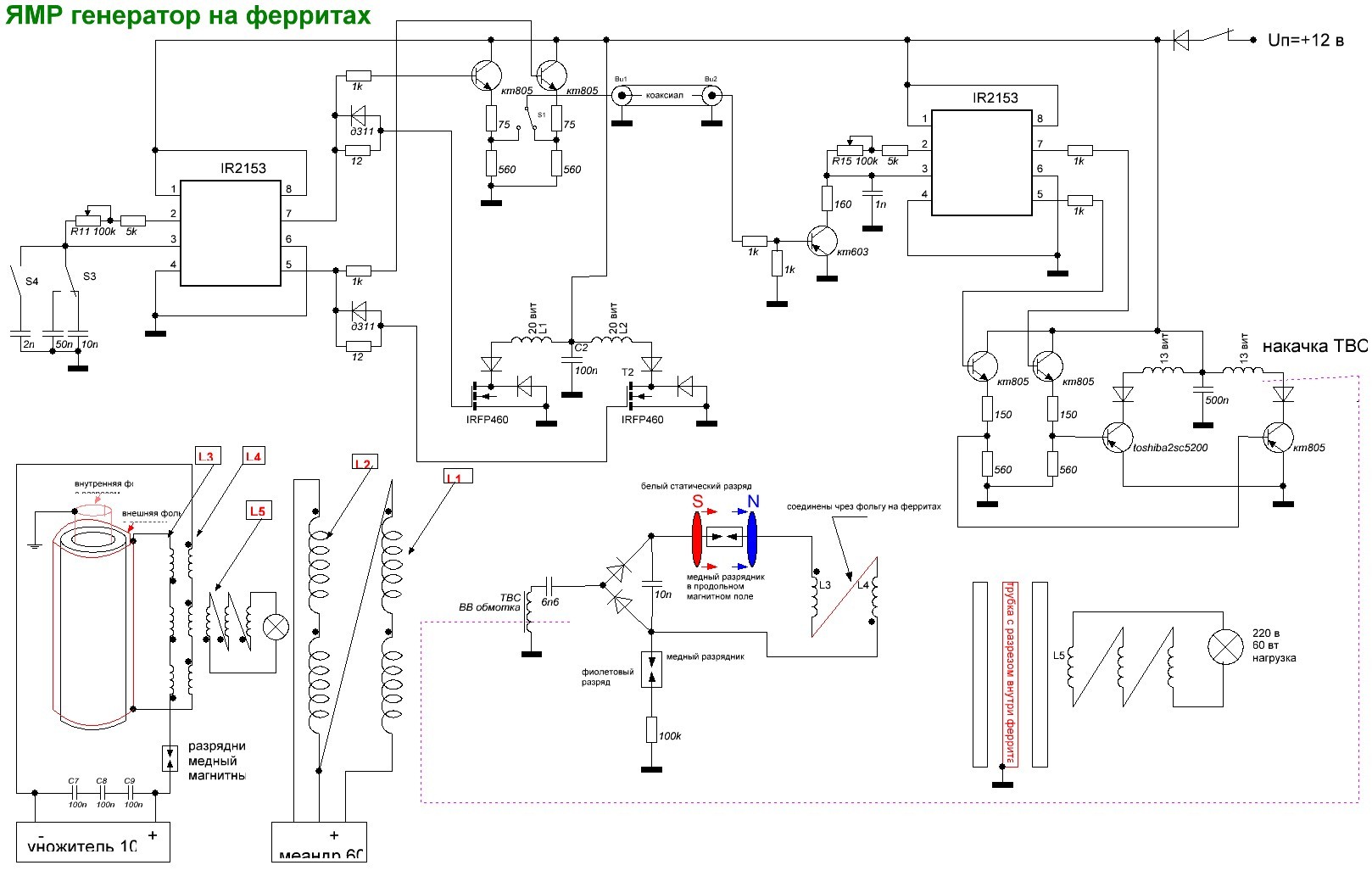

Как потом выяснилось, фольга между встечными намотками L3-L4 всетакий нужна в качестве распределенной емкости. Позже дам более стабильную схему
