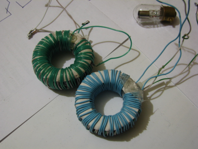

Привет, народ.
Я придумал импульсный трансформатор для получения высокого напряжения.
Но есть проблема с намоткой второго слоя обмотки - пробивается
провод даже в пластиковой оболочке
Прошу посмотреть ролик _https://youtu.be/zNW_k-caZ84
Как думаете, можно куда применить такой эффект?

"необычная обмотка" скорее всего охватывает магнитопровод 1 раз. Отсюда коэфф. трансформации 1:80
300В*80=24кВ. Тогда уж лучше обхватить кольцо равномерно 20 витками, концы которых запараллелить. Объемный виток называется.

Шото мне подсказывает, что это вариация на тему трансформатор Бондаренко О. Е.

Вероятнее всего, первичка мотается двумя проводами на противоположные стороны феррита (допустим в один слой). Обмотки, вероятнее всего включены параллельно, так что бы создаваемое ими МП (в половинках феррита), было ВСТРЕЧНЫМ. Тогда индуктивность такой первички, будет стремиться к МИНИМАЛЬНОЙ. А МП, на противоположных "торцах", к МАКСИМАЛЬНОМУ. Вторичка, вероятнее всего (если мотается одним проводом), до середины мотается - в одном направлении, затем - направление намотки меняется. Для экспа, я бы намотал с разрывом и подключил последовательно, так что бы амплитуда сигнала была максимальной.

Нет. Это не вброс. Такой трансформатор действительно прекрасно работает. Я правда говорю о трансформаторе Бондаренко. Проверял его в работе с обратно-ходовым преобразователем.
