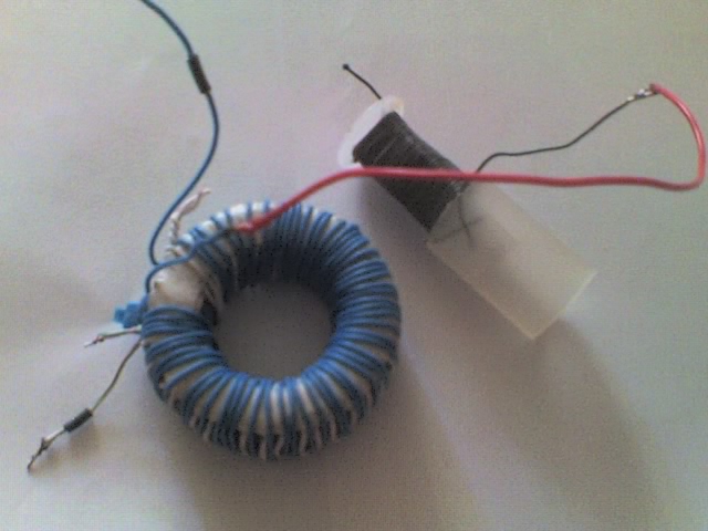

Extint Spin пишет: Первичку фольгой обмотать, с замыканием.
Делал, эффект пропадает.
Есть зависимость от проницаемости сердечника.
На 2000НМ у меня был максимальный эффект, 1000НМ - меньше, 600Н - почти нет.
На кольцах от компьютерных БП эффекта нет.
Если запускать от прямоугольных импульсов с малой скважностью, 24 в на полевом транзисторе - пробой происходит на 5 мм и искра растягивается до 2 см.
В пламени искры свинец окисляется до желтого оксида свинца(кусочек 5х5х5 мм менее минуты)
Плавится нихром, см фото
Лампочки горелые покрываются вольфрамовым зеркалом.
Помехи от искры на кабельное ТВ в соседней комнате(запитывал от 2-х акб 12в)
Если первичку намотать против часовой стрелки, напряжение теряется приблизительно на 30% - очень странный эффект, кстати.
Неонка горит при контакте с сердечником.
В общем, возможно выложу в общий доступ.

tor4hp пишет: Привет, народ.
Я придумал импульсный трансформатор для получения высокого напряжения.
Но есть проблема с намоткой второго слоя обмотки - пробивается
провод даже в пластиковой оболочке
Прошу посмотреть ролик _https://youtu.be/zNW_k-caZ84
Как думаете, можно куда применить такой эффект?
Схема и ролик
