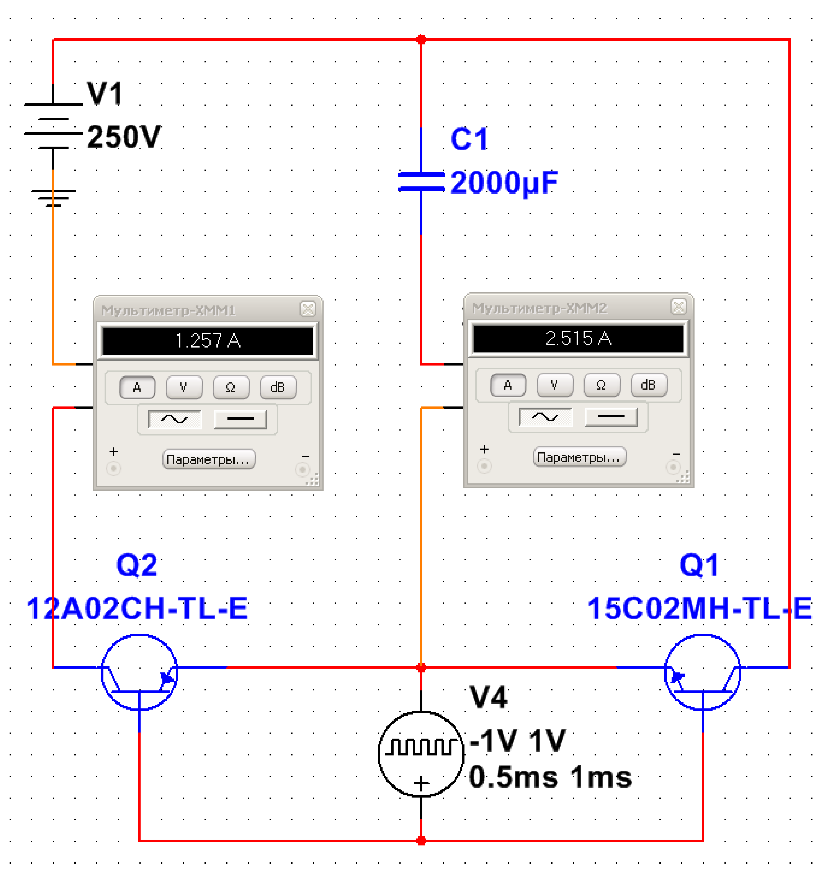

8 года 5 мес. назад от freeenergy.
Bronepoezd пишет: Интересно, как же она "экономит" электричество.
Привожу результаты своего моделирования.
А какой ты сигнал для открытия ключей выбрал ? выбери PULSE_VOLTAGE
Повтори с обычными транзисторами , они должны попеременно работать .
Частоту генерации можно выбрать вместо 0.5 поставить 10 , вместо 1 - 20 это будет 50 герц .
