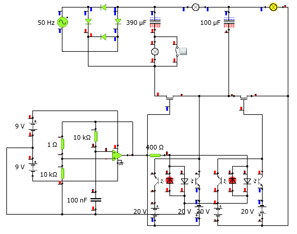

На данный момент у меня работает вот эта схема и полевики оба пока целы , во время включения схемы в сеть выключатель разомкнут , ток течёт через лампочку , медленно и плавно заряжая конденсатор , и не создавая искры , как только конденсатор 390 микрофарад зарядился , я включаю выключатель , и ток течёт напрямую . Недостатком схемы есть то что я когда то забуду выключить и полевики опять пробьют ))) , лучше такую схему сделать на автомате , на место выключателя можно полевой транзистор , или реле . Но на скорую руку я сделал так , и написал на выключателе маркером где находиться положение выключено , - лучше лишний раз не включить . Искра происходит в момент включения в сеть конденсатора на диодном мосте , полагаю что это она то и выводит из строя полевики .
У меня схема точно такая , только вместо мультивибратора у меня сигнал идёт из компьютерной программы Realtime Analyzer на операционный усилитель , потом на четыре оптопары . Бывали момент когда я подавал из программы прямоугольный сигнал , то лампочка разряда в разы силнее светилась от лампочки заряда , в смысле лампочка свободной энергии светилась ярче чем потребляемая , не знаю почему так , измерения по потреблению схемы пока не делал , некоторые приборы сходят с ума и не правильно показывают , я о цифровом тестере .
Схема работала даже на частоте один герц , и было видно что лампы мигают по очереди , заряд - разряд , и по свечению примерно одинаково .
Но на разных частотах схема от 1 до 10 килогерц ведёт себя по разному , чаще горит сильнее лампочка левая , что на зарядку .
Выше 11 или 12 килогерц схема не работает , где то с управляемым сигналом что то не то , операционный усилитель вроде должен и высокие частоты держать , может комп не выдаёт , хотя звук в колонках вроде был , ну да ладно , пока не знаю причины .
Сигнал из компа идёт напрямую на операционный усилитель .
Ставил лампочки одинаковы и 60 ватт и 500 ватт , полевики еле тёплые были .
Ну да ладно , полевики целые , вот причина моего коммента .

Или ещё вариант к выключателю на схеме выше .
Диодный мост с конденсатором 390 микрофарад это как блок питания к схеме , отдельный узел от схемы .
Его можно полностью оборвать механическими контактами от полевиков с двух сторон , чтобы искра и по одному проводу не пошла .
Включаем блок питания , и когда там все скачки успокоились тогда подключаем полевики .
Это уже наверняка должно сработать , ну и следить чтобы не нагружать полевики выше паспортных данных .

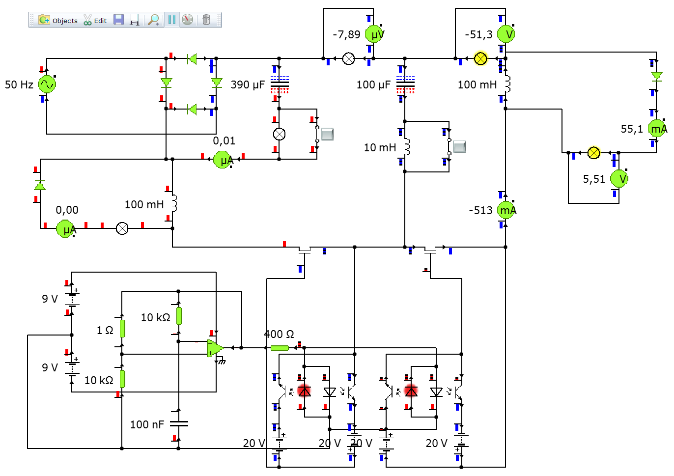

А это та же схема что выше , только на левое и правое плечи добавил по катушки индуктивности , самоиндукцию тоже хочется снимать , но эта схема похоже не скоро будет опробована , и да в 220 лучше с ней не лезть пока , а то мало ли не только полевики повыгорают , и счётчик спалить можно , буду пробовать от аккумулятора . На среднюю катушку 10 mh , можно не обращать внимание , её закоротил - считай нет , то место ещё в разработке , хочу чтобы сама схема давала сигнал операционнику на какой частоте работать и входила в резонанс автоматически или наиболее эффективную работу схемы в зависимости от нагрузки .
ПС .
Позже ставил в схему вместо двух диодов конденсаторы , схема тоже работала и они перезаряжались .
И ставил даже намного больше чем 100 микрофарад и они центральный кондёр не садили , хоть по ёмкости в разы были больше .
