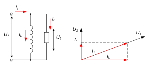

Видео лишь демонстрирует, что такое комплексное сопротивление.
А также наглядно демонстрирует, как быстро у многих выветриваются из головы знания из вузовского курса ТОЭ.
Поясняю:
Пока был керн, нагрузка, вешаемая на ЛАТР была практически активная (индуктивный ток намагничивания первички незначителен).
Когда керн убрали, нагрузка уже стала не активная, а комплексная, с существенно доминирующей индуктивной компонентой.
Для тех, кто забыл курс ТОЭ и векторные диаграммы токов и напряжений для такой нагрузки, привожу картинку.
напряжение на вторичке совпадает по фазе с током активной компоненты.
А напряжение на первичке - с общим током всей нагрузки (для реального ЛАТРа).
Отсюда и наблюдаемый результат.
Обычная ситуация в электротехнике.

Это все ля...ля :cheer: Ты мне скажи почему напряжение на вторички опережает напряжение на первичке? :blink:
