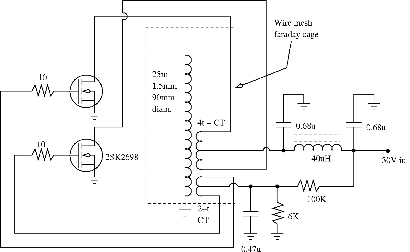

Качер на двух транзисторах по схеме мультивибратор #1923
Вот такая схема когда то гуляла по форумам, сам я ее не делал но по отзывам очень мощная.

users.skynet.be/BillsPage/TeslaPage.html - вот оригинал...

piton6 пишет: users.skynet.be/BillsPage/TeslaPage.html - вот оригинал...
По комплектующим вроде все просто в сборке. Попробую по этой схеме собрать. Спасибо ребята.
