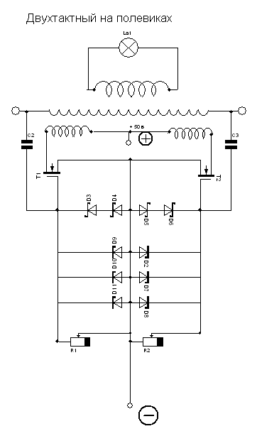

Я собирал такой только на полевиках. Это было так давно, что я ещё на лабе общался, это года 4 прошло.
СЕ там по определению не должно быть. Нет асимметричности в преобразовании.
Сейчас то мы знаем что нужна граната и как она должна мотаться.
Я измерял внешнее МП при возбуждении гранаты. Там один полюс вытягивается к набалдашнику. По амплитуде сигнал в 2 раза слабее но их 2 сигнала. Один на конце индуктора и точно такой же на конце гранаты с той же амплитудой и полярностью. Вытянутость полюса.

Генри_Нильский пишет: Я собирал такой только на полевиках. Это было так давно, что я ещё на лабе общался, это года 4 прошло.
Схемы не осталось еще?

Выкладываю как есть. Схема ещё даже без подписи, я тогда ещё подписей не ставил. В свойствах файла прочитал дату (17,03,2010г)
Так что вопросы по фазировке индукторов прощу не задавать. Просто не помню.
Диоды и стабилитроны: Шотки и кс170, кс175, полевики любые.
Будут и биполярные работать. Логос, а зачем тебе это направление?
Я делал подобные качеры даже на феррокольцах. СЕ там не получается. :(

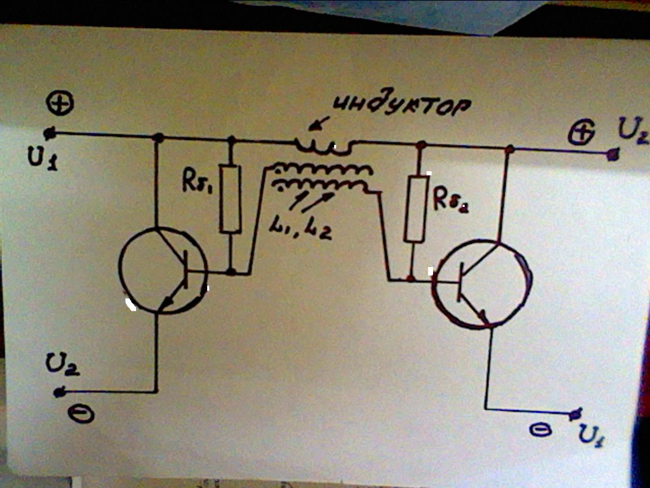

Делал вот так. Работало. Нужно два источника питания. L1,L2 бифилярно.
