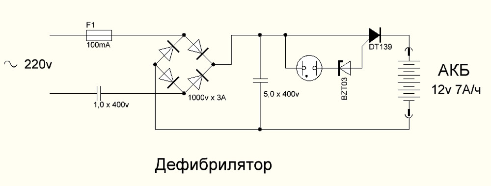

на акумах где банки склёпаны заклёпками 12в 7А/Ч гелиевый. если акум простоит полностью разряженным 3-5 месяцев заклёпки окисляются и он потом не берёт зарядку. ток зарядки считай 0. лечится легко через диод и лампочку 300 ватт пихаем в сеть. если на акуме вольт 90 то восстановить можно. если больше 100 то нет. врубаем лампочка еле горит и держим его 30-40 минут пока напряжение на акуме не упадёт до 11 вольт а потом начинается заряд. восстановил так больше сотни акумов когда работал мастером по ремонту ккм
специально разрезал такой дохлый акум. заклёпки не звонятся
