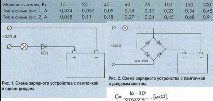

НОВЫЕ СПОСОБЫ ЗАРЯДА АККУМУЛИРУЮЩИХ УСТРОЙСТВ #188181
Реальная схема халявы:whistle:
