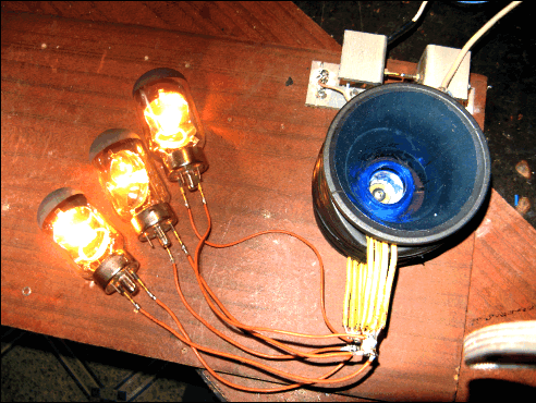

решил повторить эксперимент,
zvs драйвер, ТДКС, 7 кондеров 0.11мкф 2кВ,
на трубе 50мм намотан бифиляр 23витка витой парой,
разрядник и лампа 100вт.
искра в разряднике белая, лампа горит в почти в полный накал,
потребление 9в 2.5а

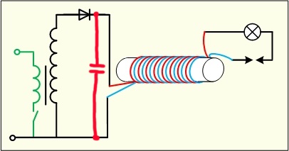

схема опыта

У автора на второй схеме уже есть токовый транс, я попробую сделать подобный. Тут интересно испытать разные варианты индукторов и понять какой вариант лучше подходит для параметрической генерации.
