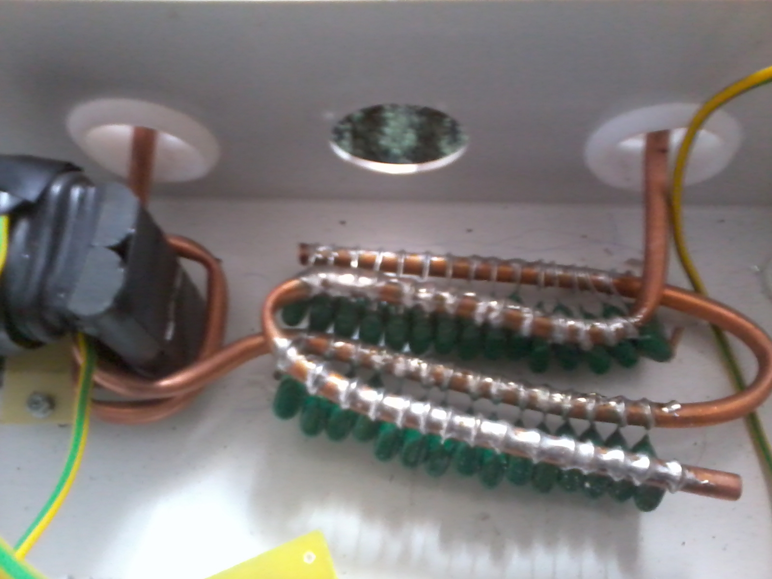

3dmax пишет: еще чуток опытов.
Напряжение на ослике не растет тк магнитопровод входит в насыщение и работает как стабилизатор ( по логике если снизить напругу, чтоб ток через контур был меньше сердечник не насытится индуктивность не изменится и напруга будет расти пока не достигнет максимума на своей настоящей рез частоте) по этому же происходит срыв резонанса, сердечник насыщается индуктивность скачком меняется. ИМХО.
Зы сделай в сердечнике немагнитный зазор насыщаться меньше будет.
Вспомнилось,.. в этом "ключе", mustafa 007 получится3dmax пишет: еще чуток опытов.
