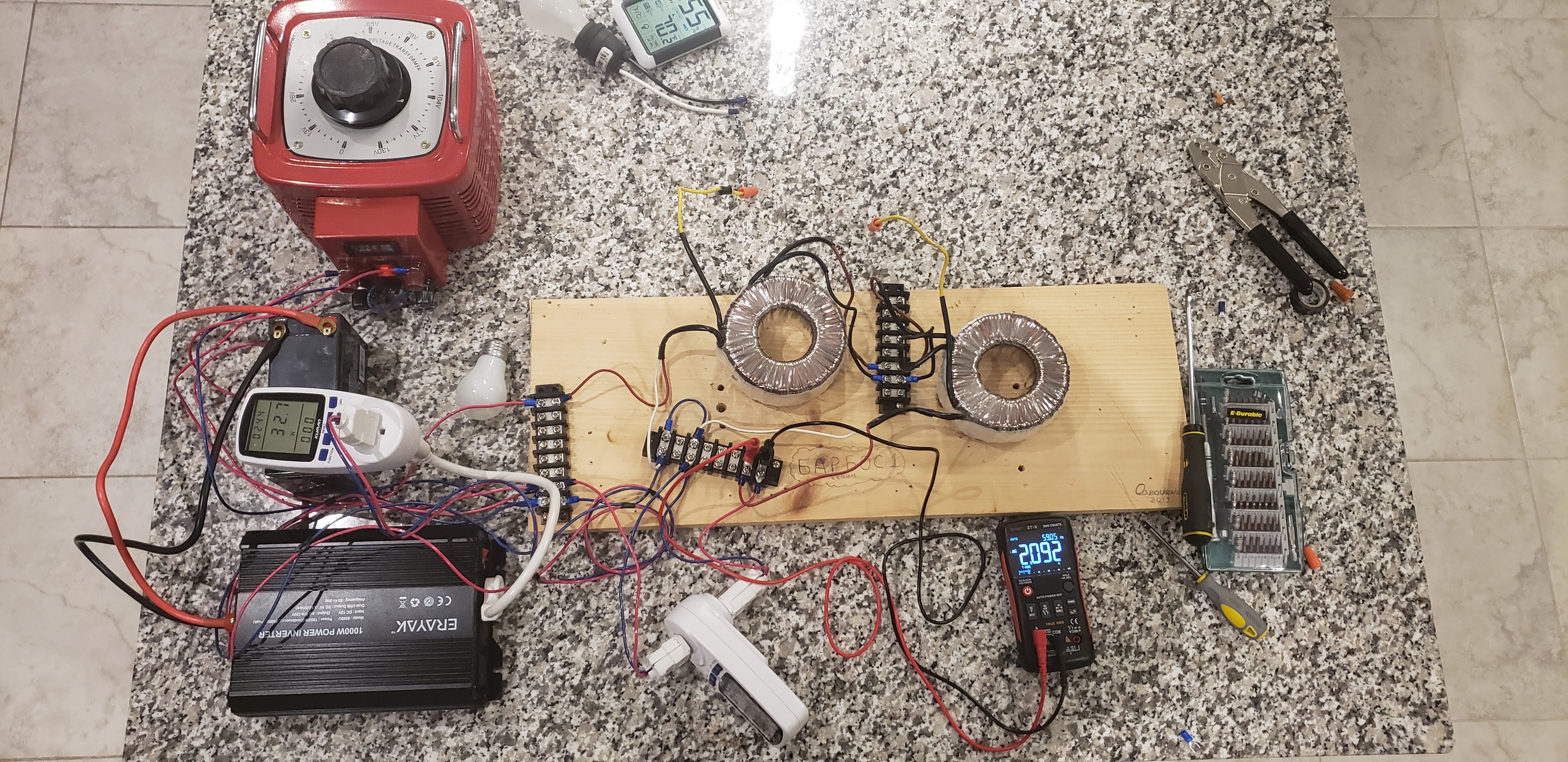

Танк потратил много времени на изучение эффектов происходящих в трансформаторах и создал усилитель тока.
Немного теории по Танку,
В процессе экспериментов Танком были обнаружены следующие эффекты
Эффект 1, Принцип переноса магнитного потока.
Возникает в трансформаторе при насыщении. На первичную обмотку подаётся от батареи много тока, потом в обратную сторону на первичку подаётся много вольт (ток не используется). Ток и большее напряжение мгновенно переносится на вторичку.
гипотезы пока нет, будем проверять

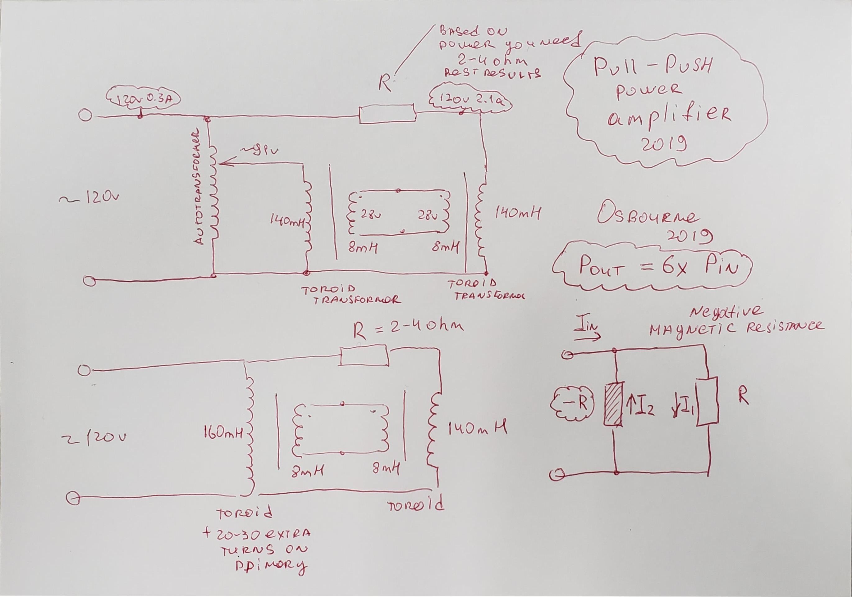

Эффект 2, Ток трансформатора против течения.

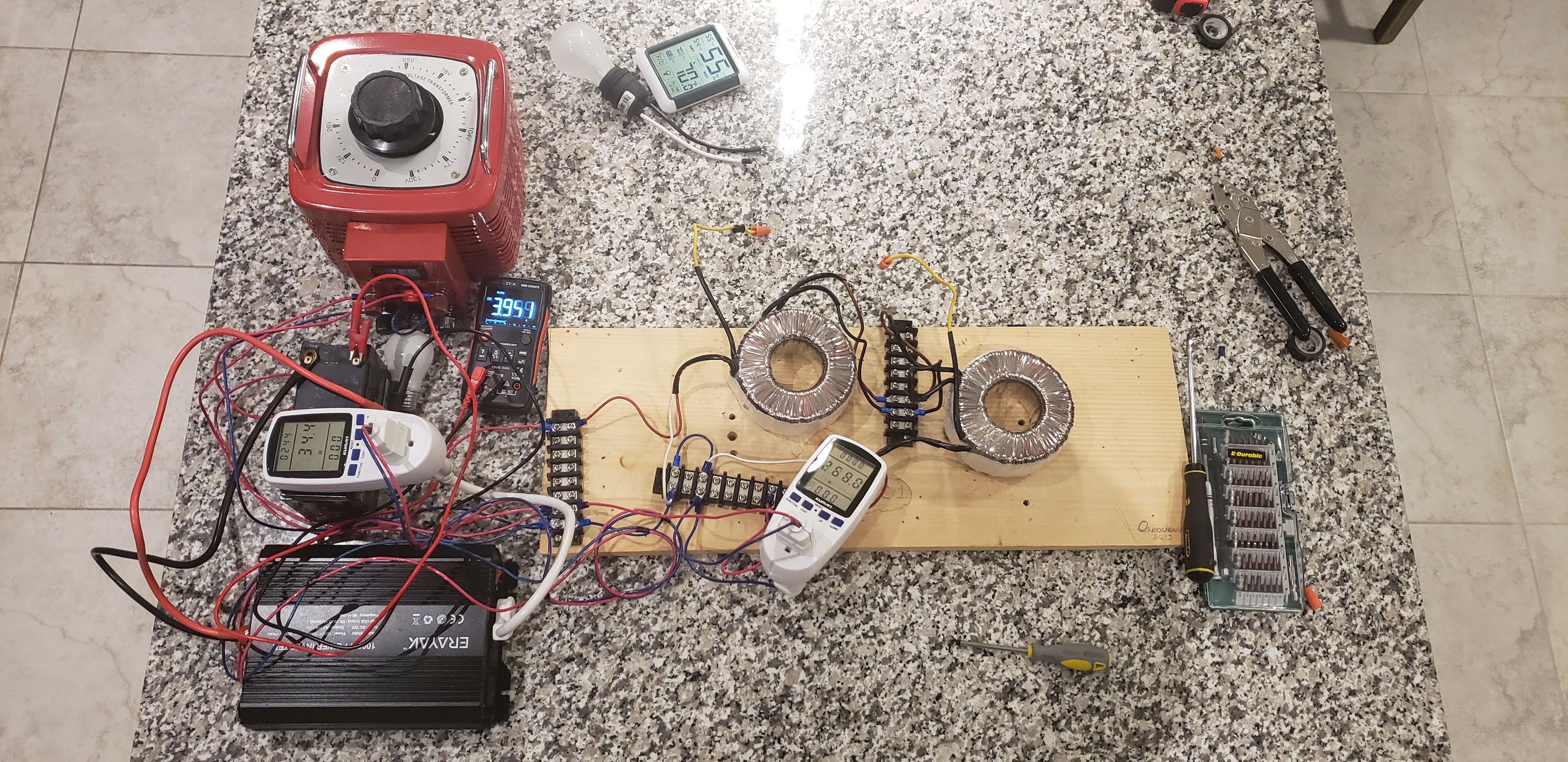

Возникает в трансформаторе когда первичка и вторичка имеют небольшой дисбаланс по индуктивности и включены параллельно. В таком трансформаторе при параллельном включении обмоток ток течет 'против течения' питающего тока по одной из обмоток.
Мною проверен экспериментальный вариант с двумя трансформаторами 'тяни-толкай' на этом принципе, разница с одним трансформатором в удвоенной эффективности.
гипотеза, что у трансформатора при определённом режиме одна обмотка может иметь отрицательное магнитное сопротивление и соответственно ток течет в другую сторону.

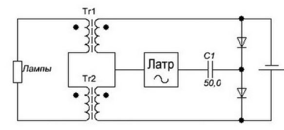

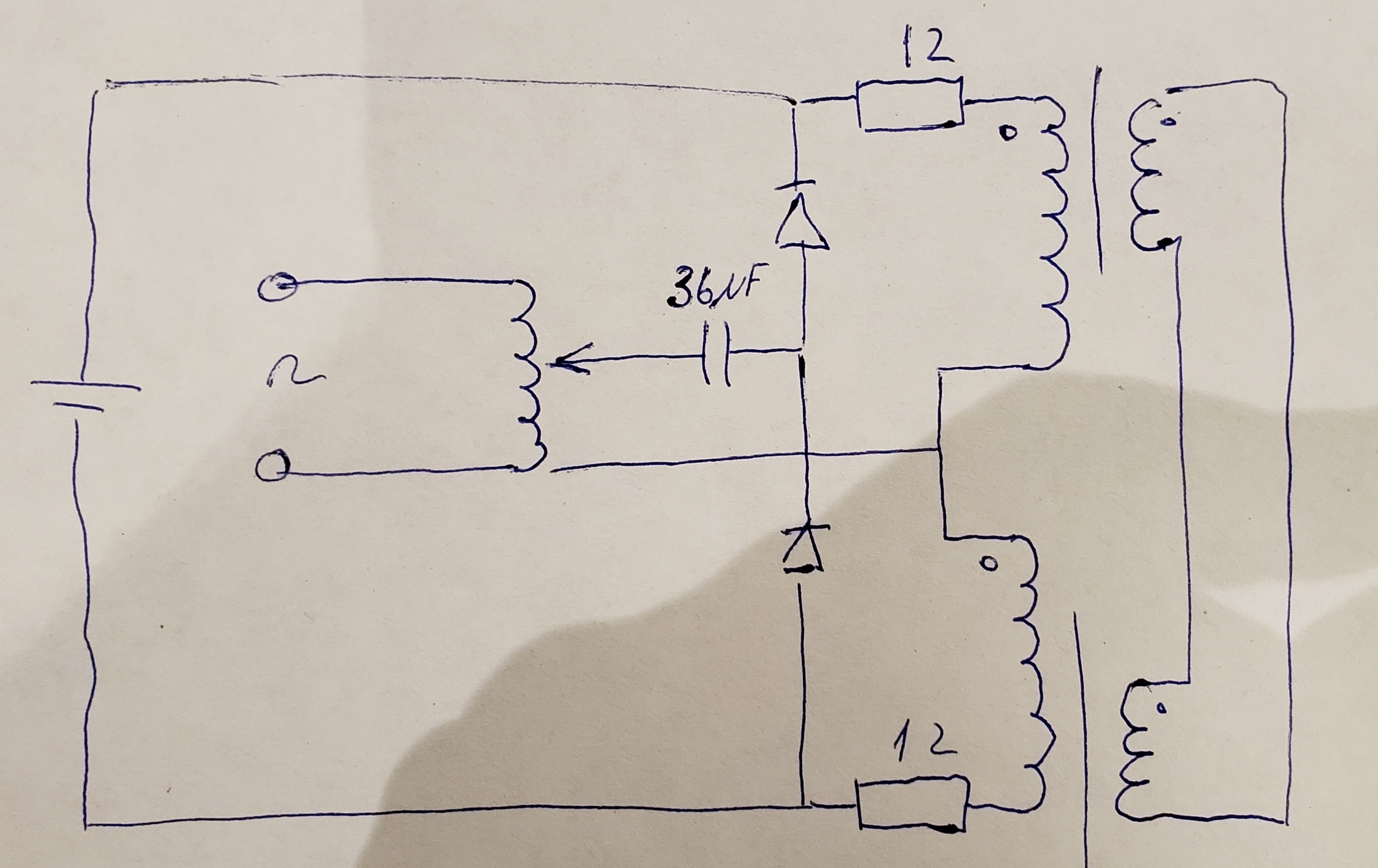

Еше одна проверенная схема Танка где можно пощупать неубиваемый обычный и феррорезонанс. завист от расположения нагрузки, на первичке или вторичке трансформатора

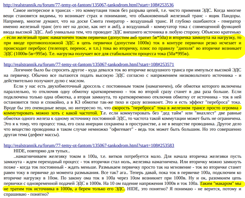

Osbourne пишет: Эффект 1, Принцип переноса магнитного потока.
Танк использовал коммутацию токов без разрыва цепи, для этого применял высокое в обратную сторону.
А если упростить и использовать разрыв, то получается так:
В момент пропадания тока в первичке, она как-бы "отцепляется" от созданного ей МП, соответственно, оно (МП) будет использовано вторичкой.
Тесла заметил экстратоки при размыкании длинной линии.
Полагаю, это и есть "неправильное" включение трансформатора - мы привыкли прерывисто (или синусоидально) подавать энергию в трансформатор, а нужно подать и прерывать, т.е. бОльшее время транс находится в насыщении.
анимашка

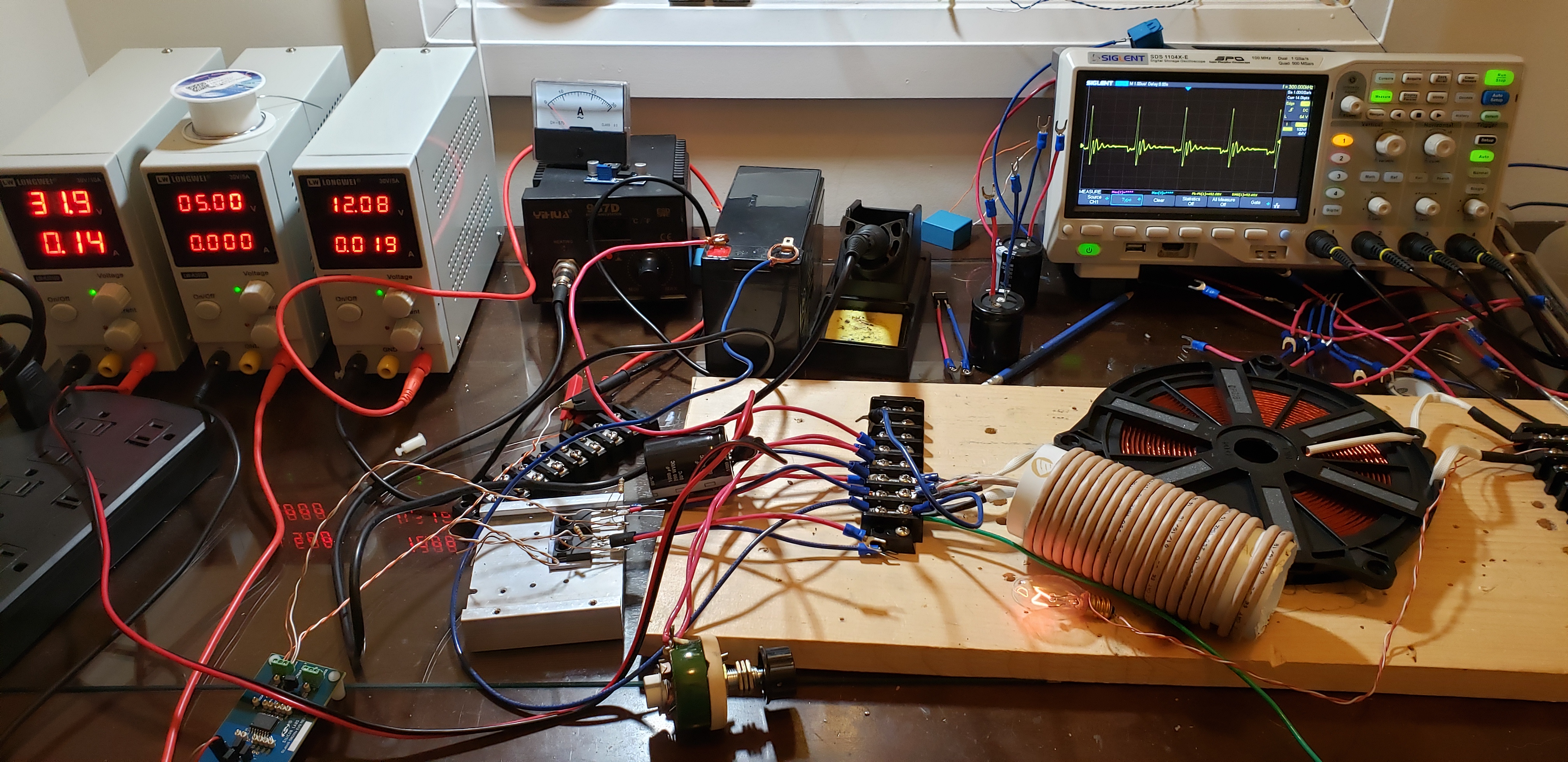

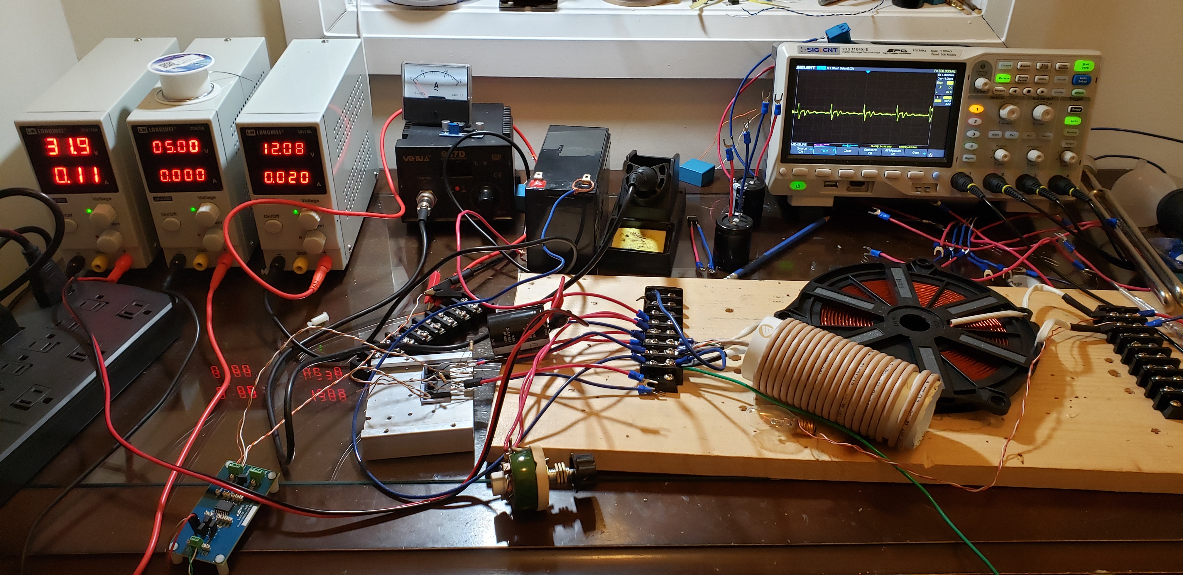

продолжаем изучение схем Танка
интересен Эффект пероноса поля при подмагничивании
после нескольких неудачных опытов на торах на низкой частоте
я решил погонять на ферритах в районе 300кГц, скважность 10 процентов
схема из поста выше Extint Spin, трансформатор - две плоские катушки от индукционки
какой-то эффект наблюдается, амплитуда сигнала увеличивается в три раза при подмагничивании, лампа горит
сложилось впечатление, что схема работает неправильно из-за колебательного процесса на входе, а нужен однополярный импульс, никакого СЕ пока нет
буду дальше копать

Схемы Танка, теория и гипотезы #131295
Пробывал с индуктором перед нагрузкой, толку особо нет.
Либо индуктор нужно правильно подбирать.
Или наверное надо ключевать нагрузку,
Надо подумать, возможно можно применить схему диполя Тесла и разрядник, тут надо отделить нагрузку от транса. Пробую дальше варианты.
Да еще, обнаружил интересный момент, что подмагничивание надо правильно регулировать, нельзя так сразу коротить на батарею, нужен мощный резистор для контроля тока, если сильно намагничено транс совсем перестаёт работать, тут секрет в балансе.

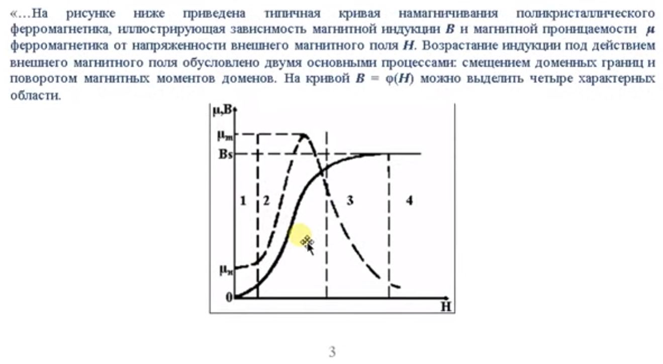

Я нашел как это работает у Сергея Дейны на канале
зачем подмагничивание?
для создания условий феррорезонанса, он проявляется только в зоне 4, когда сердечник насыщен
теперь можно сделать гипотезу проще:
пренос поля происходит при прерывании феррорезонанса
мои последнии эксперименты не сработали по причине отсутствия феррорезонанса в опыте
