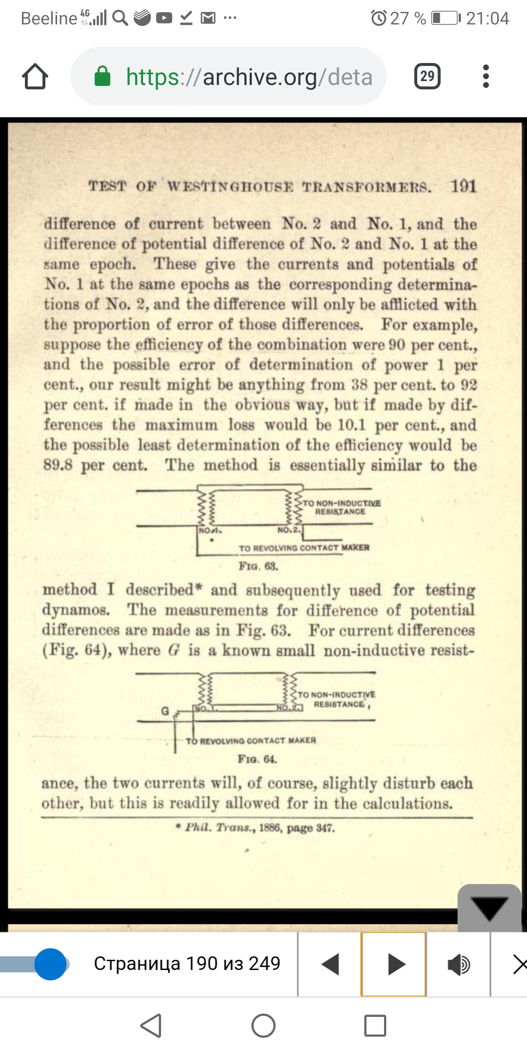

Я тоже не понял эту фотку - что показывает правый ваттметр? Неужели 485W - это потребление без нагрузки?
7 года 1 мес. назад 7 года 1 мес. назад от 29jay.

Генератор (Тяни-толкай) #129796
Я если правильно понял это между трансов крутится 485вт,а с инвертора идёт 90вт
