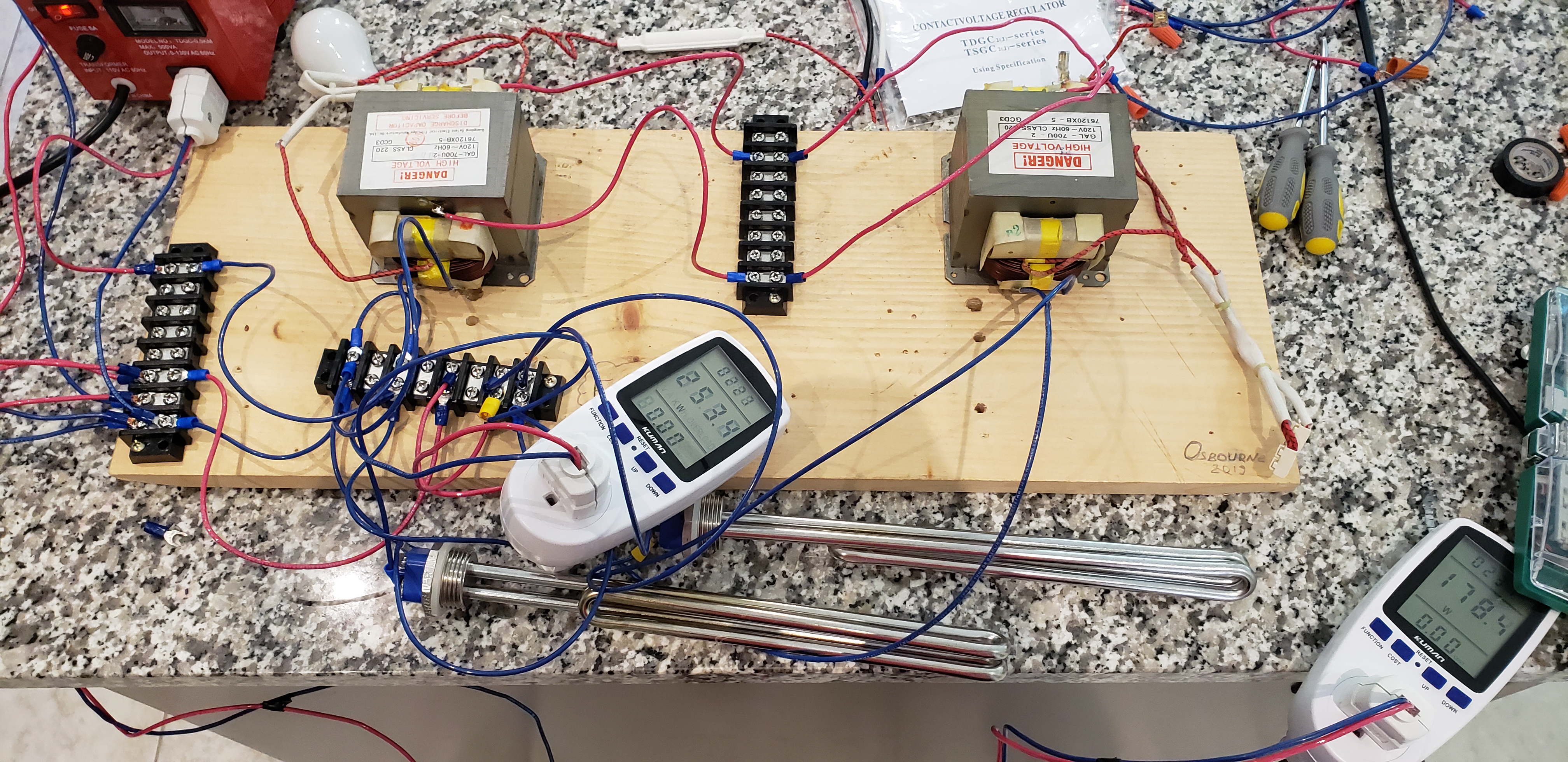

Достал транс от микроволновки, ну в общем сильно хуже работает чем на торах на 60гц
Вот версия на трансах от микроволновки, прибавка 0.5 на 6 ом нагрузке,
плохой результат скорее говорит что под этот транс нужна другая частота, что буду проверять

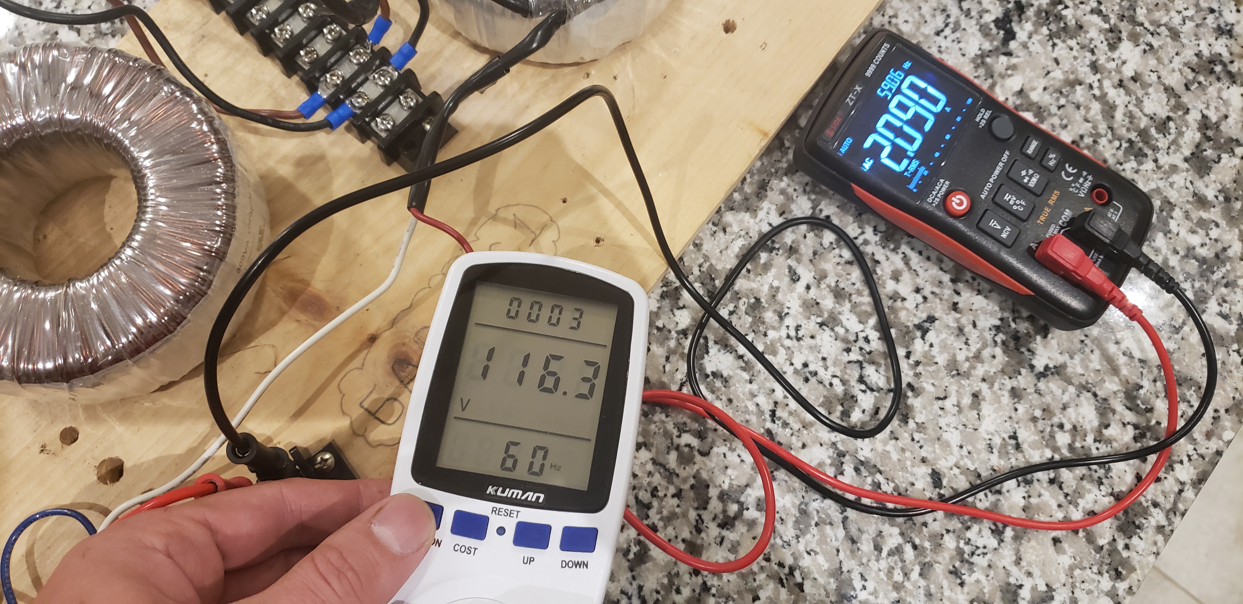

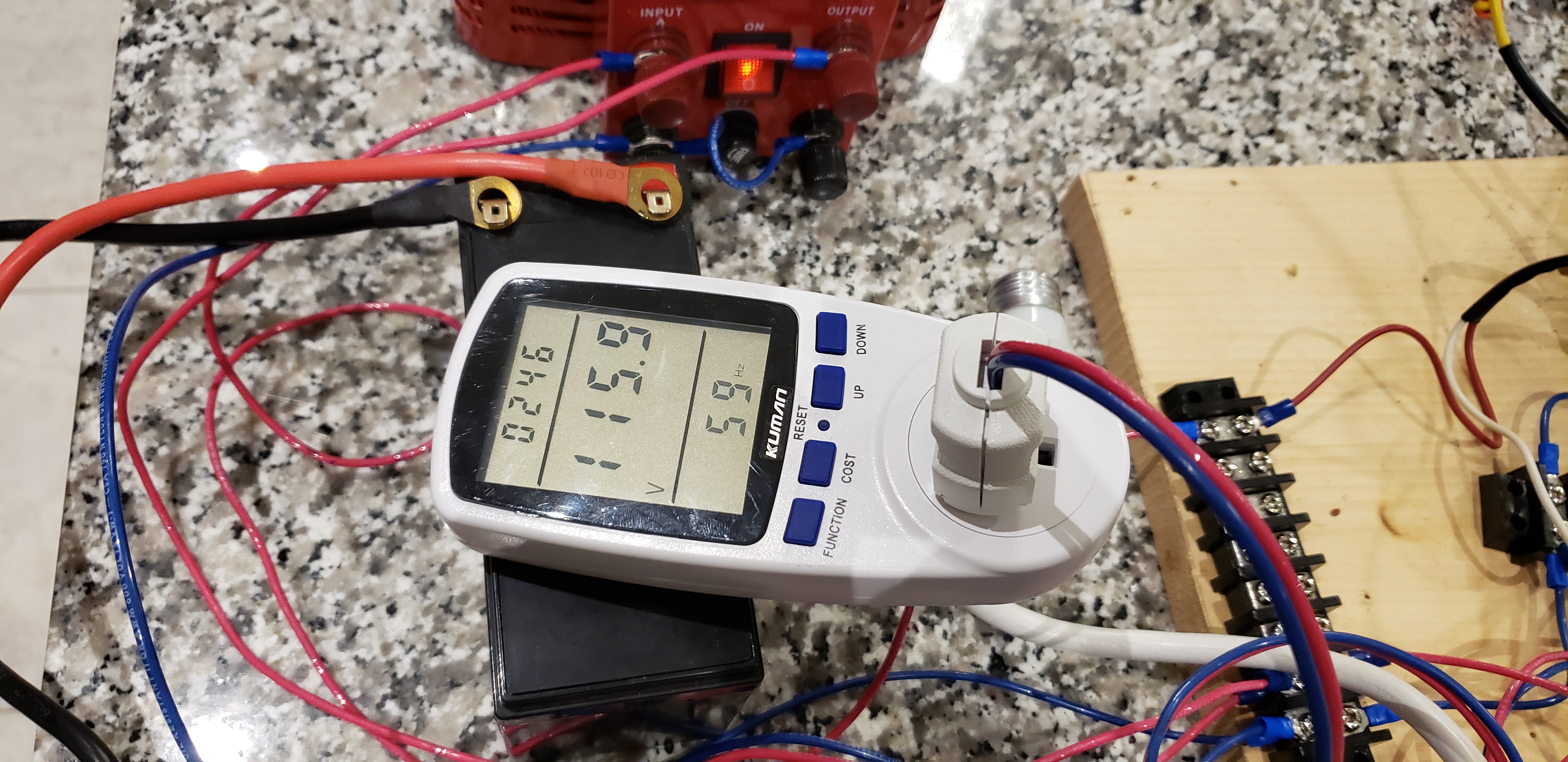

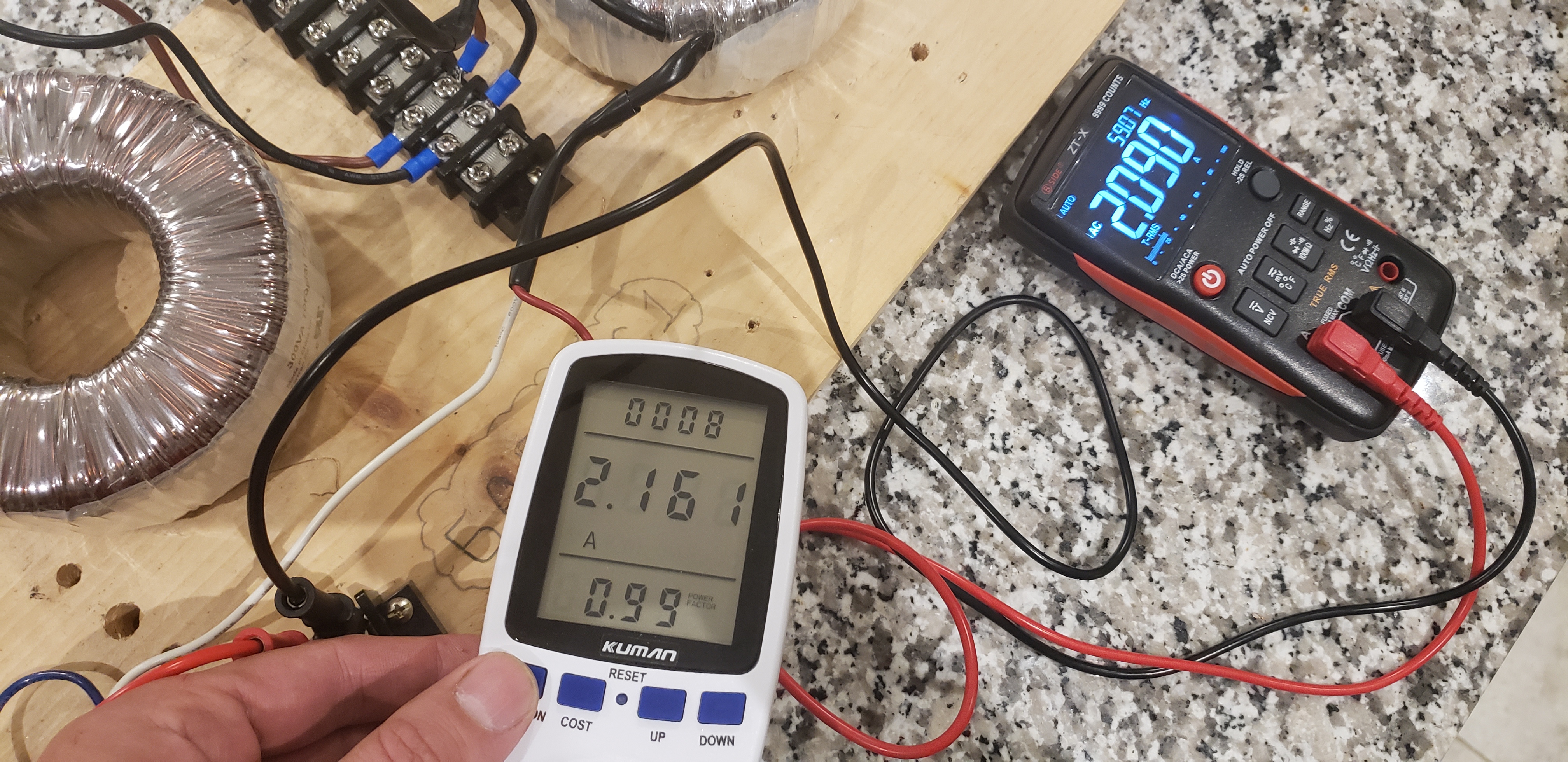

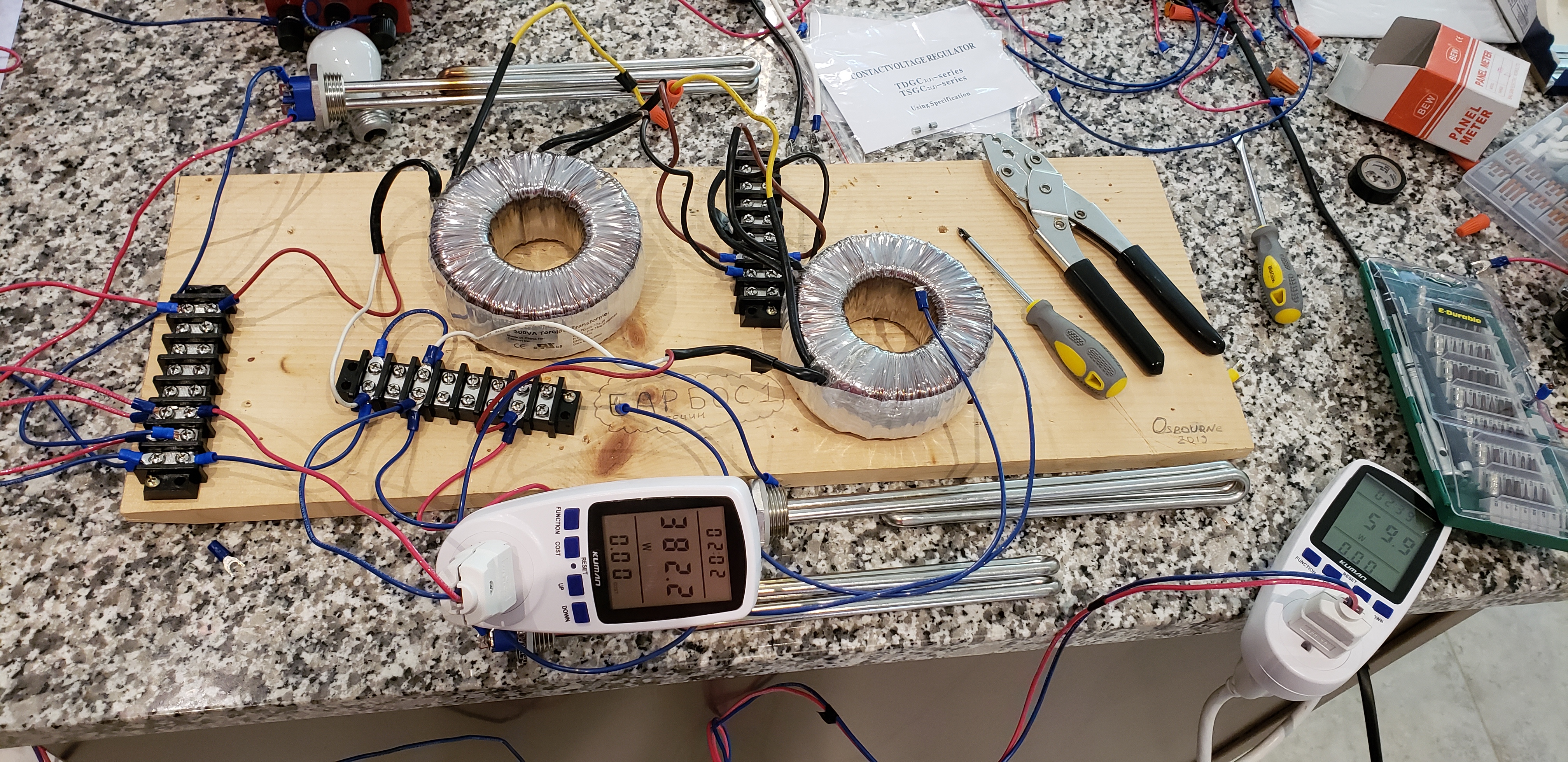

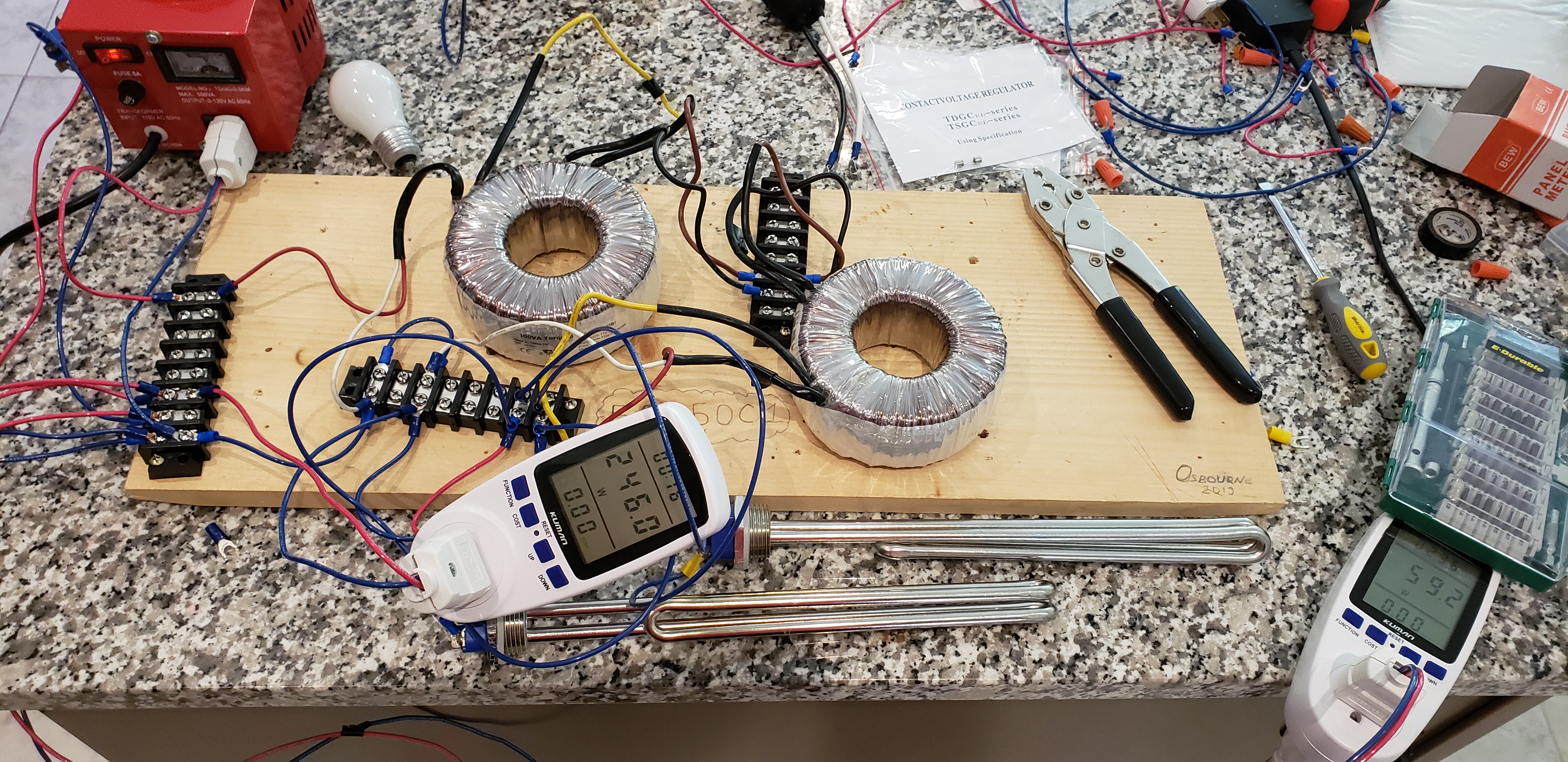

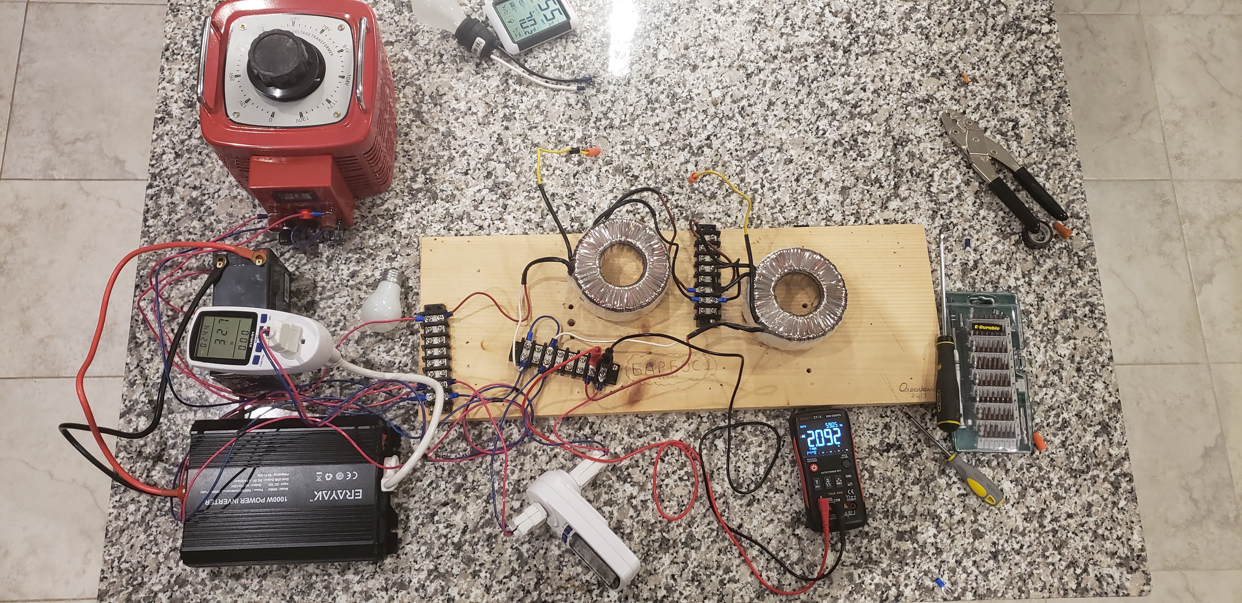

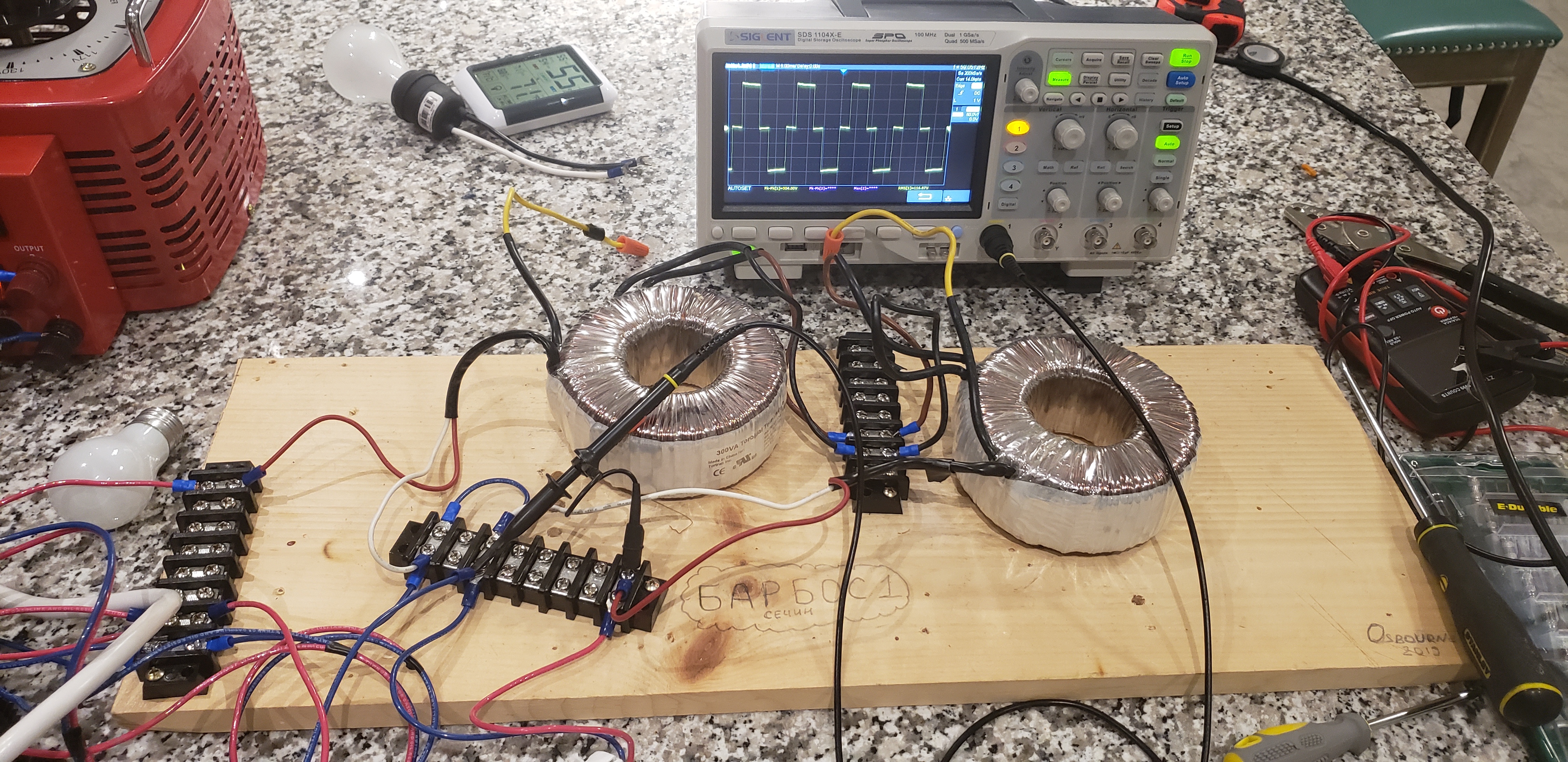

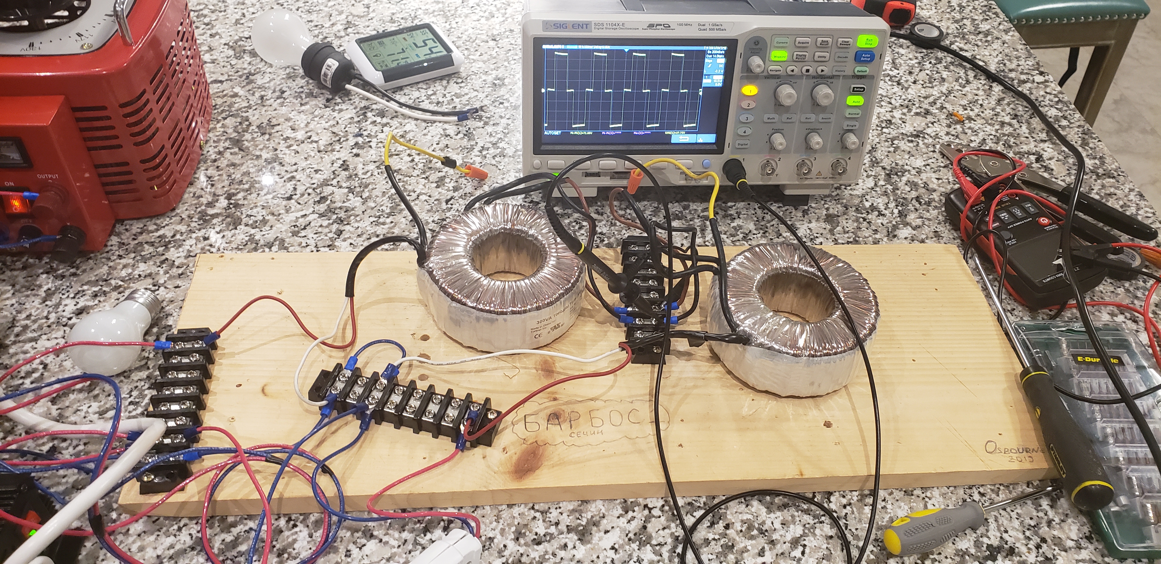

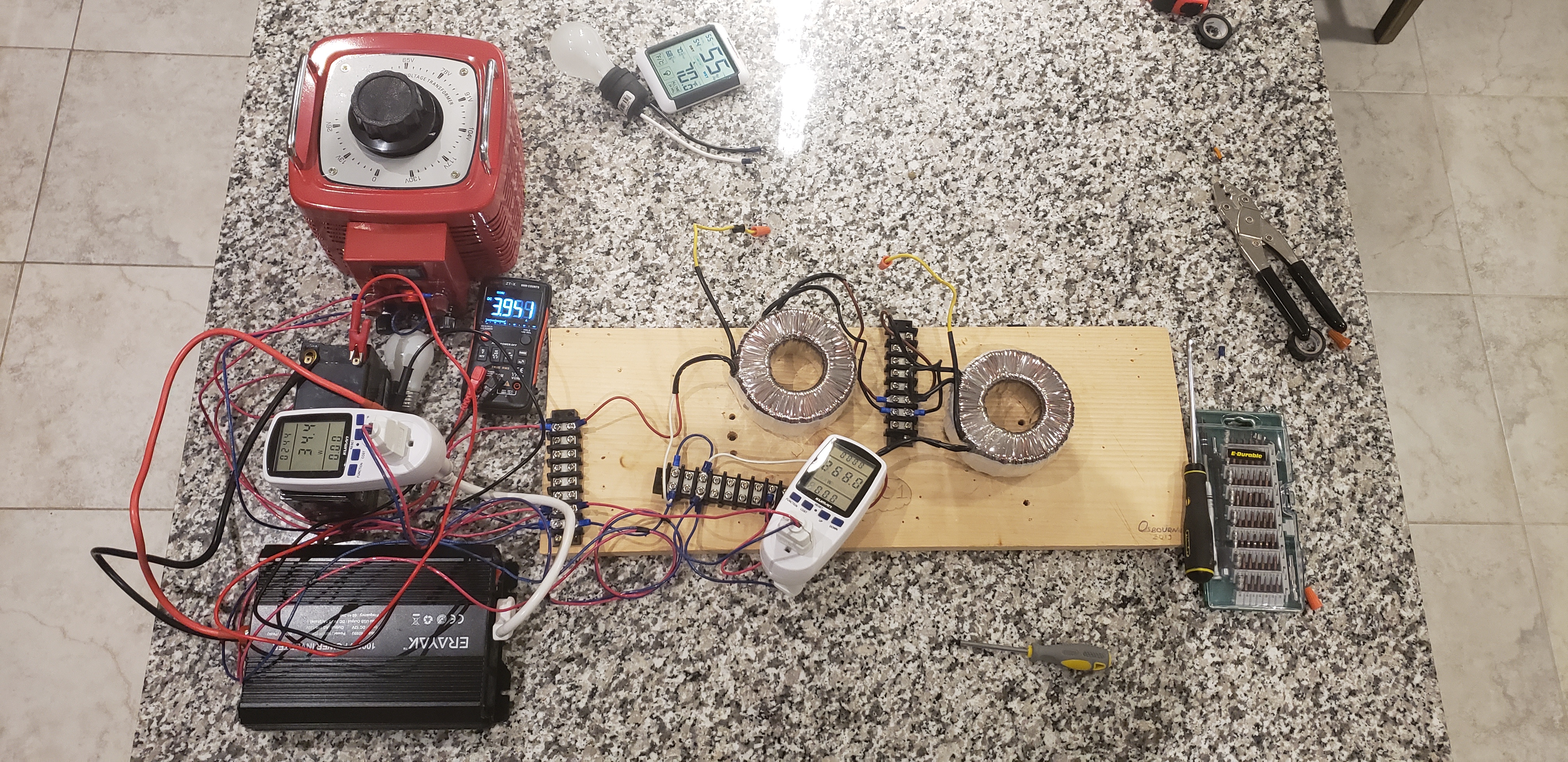

сделал замеры, выкладываю
питание аккумулятор от UPS 12в амперметр показывает 4а, 48Вт постоянки с учетом потерь на инверторе 15вт,
ваттмер воткнутый в инвертор показывает 34Вт 0.3а переменки
между трансами ходит 116в 2.1а переменки на первичке 243Вт расчётная (268вт показывает ваттметр)
ваттметр сильно не врет проверял еще тестером и калориметрическим методом раньше, важна пропорция ко входу
осликом ничего интересного, попробую совместить токи и напряжения потом
инвертор не синус, другого щас нет, но пофиг эффект есть

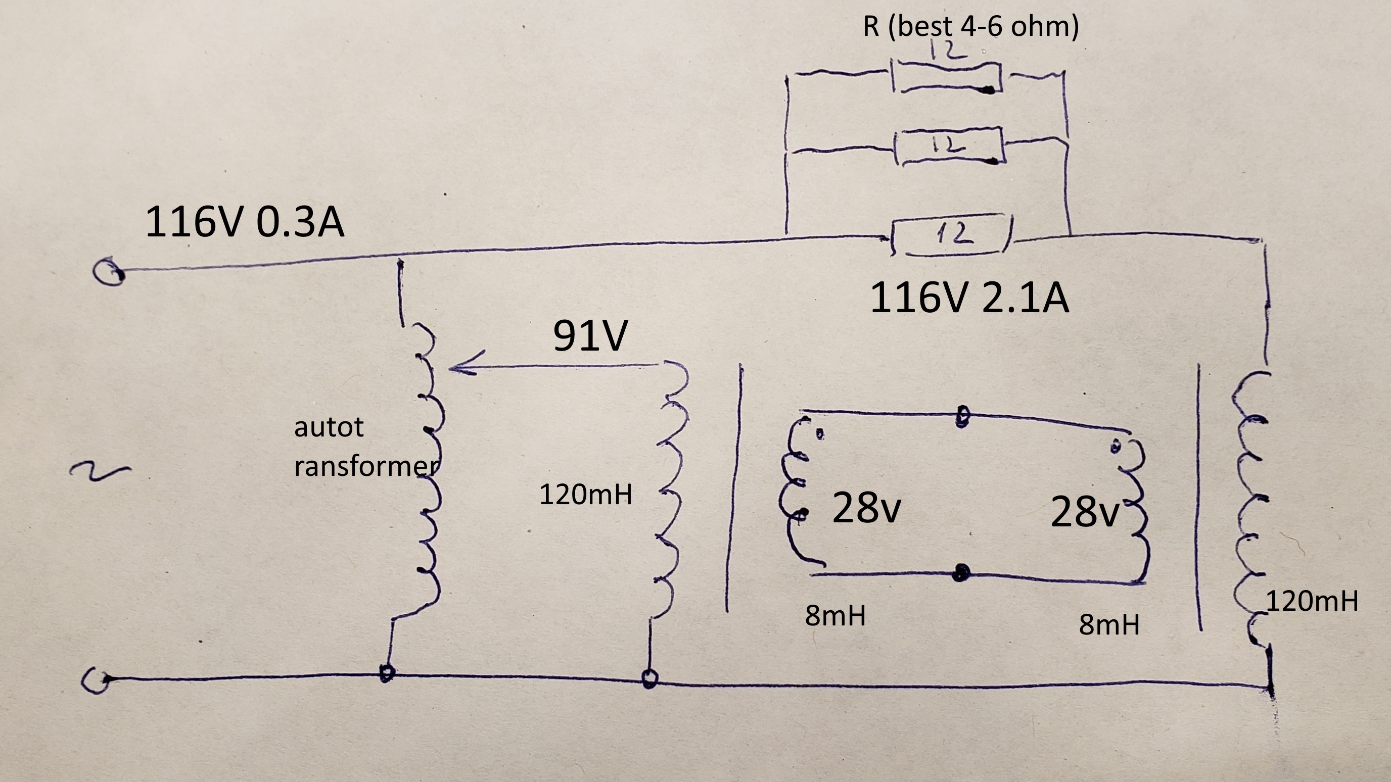

схема
На торах на первичке 140мГн на вторичке 8мГн это важно, латр стоит на 90-95в из 120
торы 120в/28в
схема
торы 120в/28в

если вы врубили ватметр вот где красные точки то при напряжении 116в и сопротивлении 6 ом ток должен быть 19 ампер по закону ома
если конечно ваши сопротивления накаляются до красна тогда возможно да. но чёт дыма у вас не видать как и самих сопротивлений

...если там бодаются импедансы, то возможно что Вы не правы
