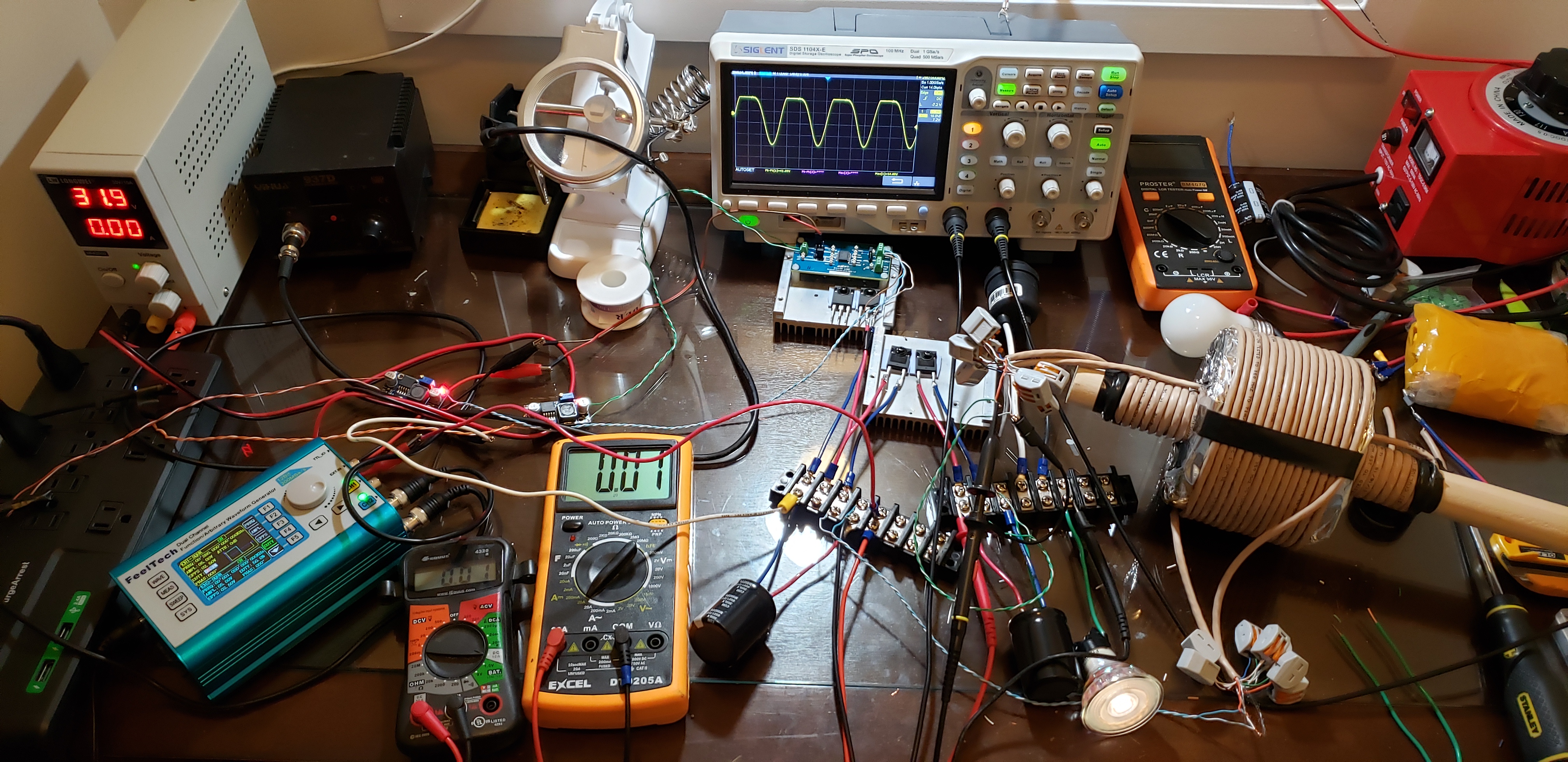

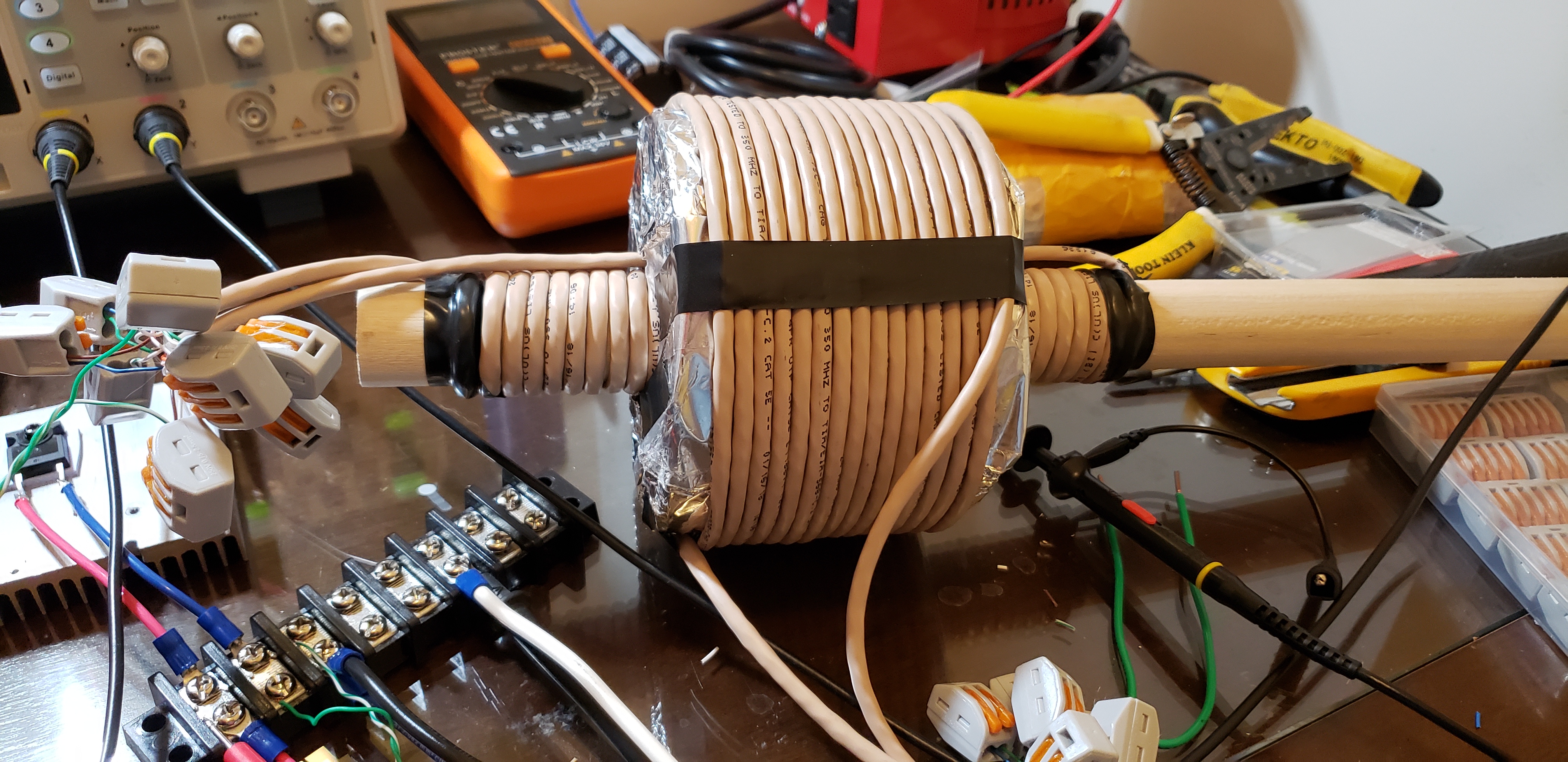

катуха вот так выглядит
фольга имеет прокладку в виде скотча и не замкнута
Внутренняя обмотка в два раза длиннее наружной

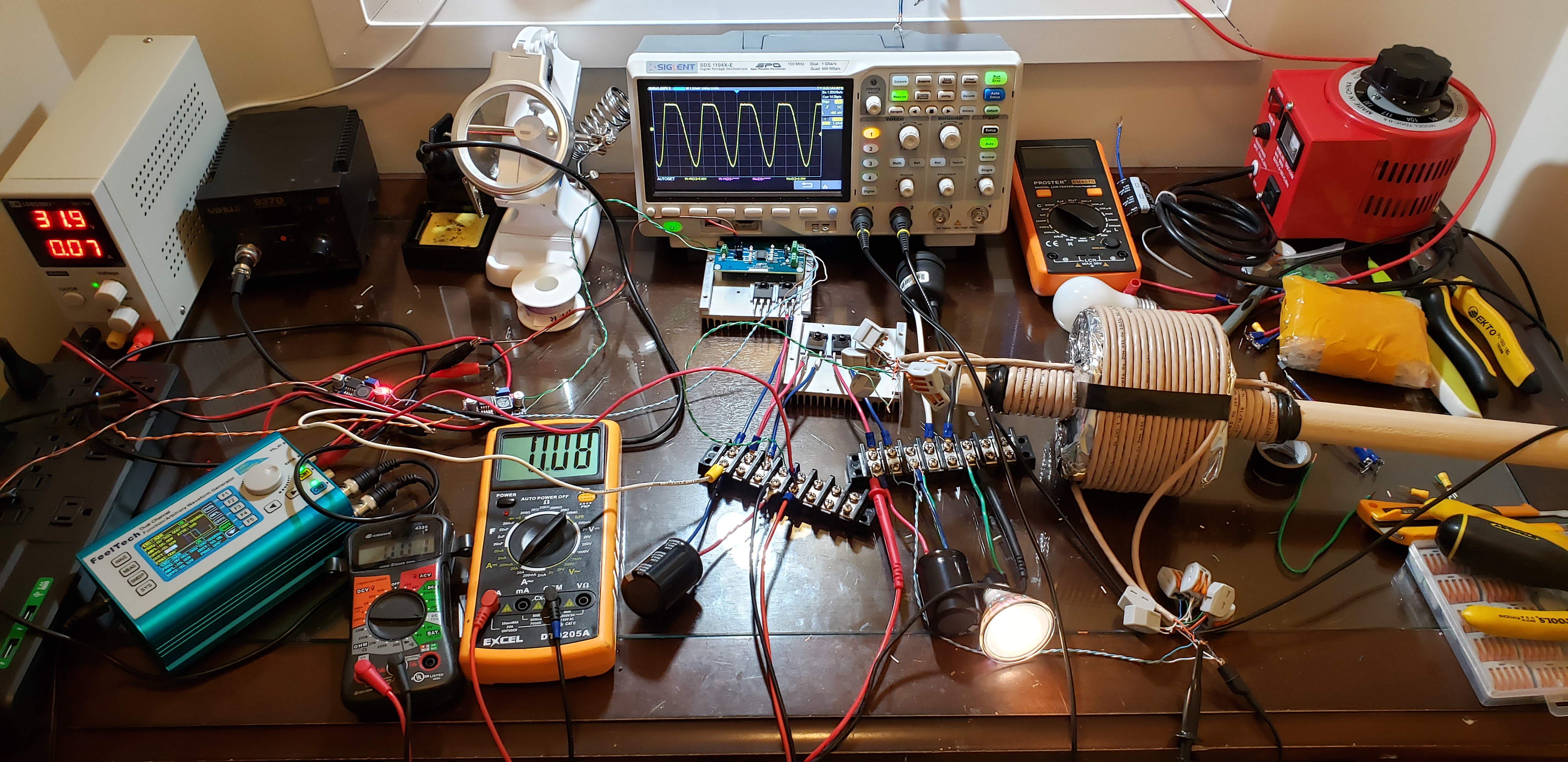

тест 1 - длинная первичка, короткая вторичка
резонанс 300кГц
первичка видит вторичку, ток резко возрастает при нагрузке вторички
питание 32в 80ма на выходе 20в 10ма (постоянка выпрямленная)
неудача
тест 2 - длинная вторичка, короткая первичка
резонанс 300кГц
первичка не видит вторичку, ток остается все время одинаковый на входе
питание 32в 10ма на выходе 14в 10ма (постоянка выпрямленная)
нет СЕ (ну или я его не нашел), хотя интересно себя ведет
настораживает тот факт что транс не ведет себя как у автора
автор предпологает что тест 1 - это основной режим
