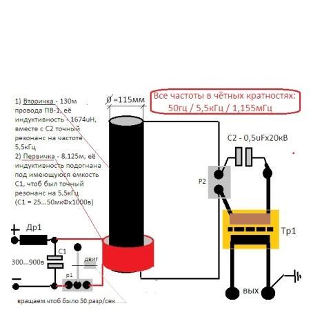

а вот и пол устройства подоспело

:lol:

ага и чего тут сверхъестественного, мощность которая идёт через это сопротивление 30 ватт, можно от 30-и ватт получить такую искру, можно
