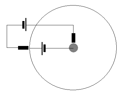

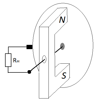

Vikt1 пишет: Потому как люди читают и задают вопросы в личке, уточню. Рассматриваются две части цепи - собственно сам диск и замыкающий щетки проводник. Если разрисовать линии поля и его направление, то будет понятно, что эдс в диске противоположна эдс в проводе. В сумме 0. Это официальное объяснения разбираемого случая.
Хорошо, вроде все правильно. Но что необходимо сделать что бы появился ток в такой конструкции исходя из официального обьяснения? Как ее немножко изменить?
Б....Д Vikt1 нарисуй конкретно схему сёма, или сними видео, и не пудри МАЗГИ. личка мне и другим Н.....Й не нужна, о чём можно разговаривать не видя схемы устройства,, Я не ЯСНОВИДЕЦ , чтобы видеть через экран...чтобы что то изменить нужно видет что менять. С....А :whistle:

Vikt1 пишет: Рассматриваются две части цепи - собственно сам диск и замыкающий щетки проводник. Если разрисовать линии поля и его направление, то будет понятно, что эдс в диске противоположна эдс в проводе. В сумме 0. Это официальное объяснения разбираемого случая.
Это так, правильно?

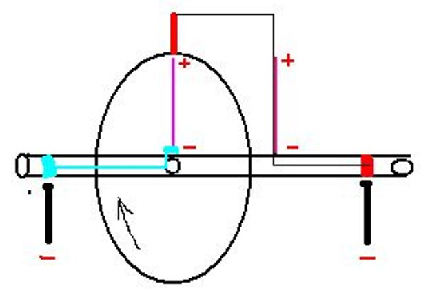

если Vikt1 рисовать не умеет, попробую за него,,, для того чтобы щётки вращались в месте с магнитом и диском они должны проходить через ось всей конструкции, и снимать через токосёмные кольца,, соответственно проводник пересекает поле туда и обратно, а значит на выходе две одинаковые полярности, то есть вольтметр или амперметр покажет ноль. магнит рисовать не стал он подразумевается...:)

Vikt1 пишет: Валавд, да правильно, толькко направления эдс у вас складываются, а они, согласно оф объяснению, направлены навстречу, одну батарейку перевернуть.
Повторюсь, вроде все складно, а что сделать что бы потек ток в это цепи?
Согласен, что надо перевернуть. Но как же трудно однако найти взаимопонимание. Это был пример того как легко противоречить друг другу даже в малом, если не уточнить детали. Вы рассматриваете полярность включения рассматривая замкнутую цепь, я о том же говорил несколькими днями ранее, но о полярности здс относительно оси вращения.
Чтобы ток потёк наверное всё же нужно не всё вращать, или вращать в противоположные стороны. Я здесь глубоко не нырял,не видел пока нужды в таком источнике тока тем более со всеми его недостатками. Возможно был не прав. А как по вашему, и почему?
