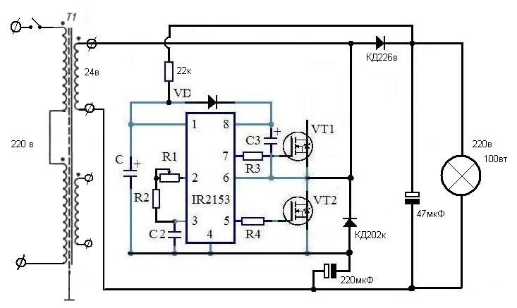

здесь при отрицательной полуволне, заряжается 220мф а при положительной 47мф, как только зарядились эти две ёмкости, пошло питания на IR2153, ген начал генерить короткие разряды в обмотку транса, А выбросы положительной ОЭДС подмешались к положительной полуволне, (ток+напруга) , И на кандёр 47мф, потом ёмкость 220мф разрядилась и IR2153 перестала генерить до следующей зарядки кондёра...
PS. если просто коротить обмотку идут двойные выбросы напруги, а если заряженой ёмкостью, то четвертные вабрасы.
опять схему Мустофы напоминает.

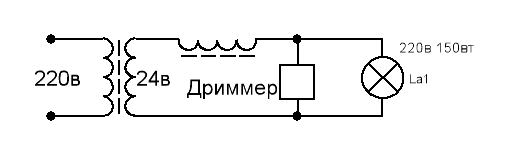

на старом кибере была схема, транс понижающий на 36в, на выходе через дроссель врублен дриммер на корочение и горела полным накалом лампочка 150ватт 220в

ну да вроде она, знакомый пробовал, только брал 2 транса и вроде вот так подрубал и вот вроде дроссель это обмотка второго транса, говорил ещё ярче лампочка горит, говорил лампочка даже сгорела при подборе ёмкости

Добрый вечер, спасибо за отзывы и участия в обсуждении темы. Небольшое пояснение по последнему ролику; по току потребления на выходе с вторички Тр1.--1.25А, напряжение на нагрузке ( лампочке 220/100вт) --80 вольт. Первоначально конденсатор на 220 мкФ заряжался через встроенный защитный диод нижнего по схеме ключа, что вызывало его нагрев и поэтому ему в помощь был применён диод - КД202 что для работы с частотой сети вполне достаточно. Ёмкость конденсатора может быть от 220мкФ и выше (15000мкФ тоже работает). Ключ работает в период положительной полуволны подключая минус конденсатора прерывая ток положительной полуволны, на гребне положительной волны проявляется (борода) импульсов ОЭДС от вторичной обмотки. При применении дросселя Вч на выходе вторичной обмотке ТР , ток потребления несколько снижается (до 0.3-0.5а). Напряжение на вторичной обмотке после включения полумоста возрастает, а так-же на соседних свободных обмотках ТР. Потребление по сетевому входу пока не мерял, упустил .. С уважением к искателям.

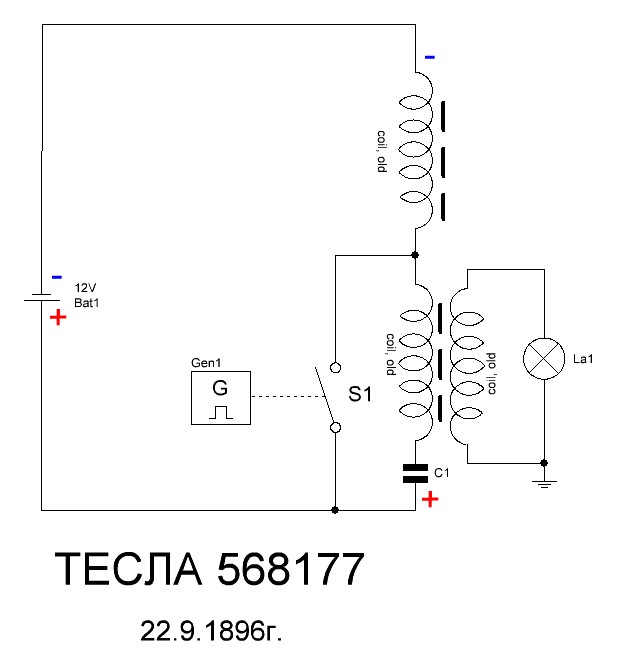

такая схема давно есть
edrid.ru/rid/218.016.65ab.html
