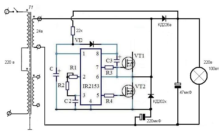

Это старая схема, в ней 2 проблемы.
1 Это нужно как- то изготовить 2-а высоковольтных ключа, ключи К1 и К2.
2.Это правильное согласование, отпайка на диод идёт от 1/3 обмоток, как минимум.

Уважаемый sak 57 спасибо за опыты . По нижнему видео где схема можете указать потребление и мощность на нагрузке лампе. Спасибо .

Возможно я что то не понимаю, но в данной схеме применяется переменное напряжение 50 герц. В отличие от той схемы что была выложена в начале. Я намеренно упростил схему, дабы не искажать понимания работы. Получается что конденсатор заряжается при положительном периоде, и разряжается при отрицательном, получаем удвоение напряжения. То есть при единичных затратах на одном периоде, получаем прибавку на втором периоде.
Это напоминает работу по зарядке конденсатора через лампочку от источника в первом такте, и разрядку при втором такте. Получаем на выходе 30% экономии за счет разрядки конденсатора на нагрузку. При этом потребление схемы от источника будет только в первом такте.

Скажите, пожалуйста, диод КД202 с граничной частотой 1,2кГц вы специально используете в цепи с частотой >10кГц?
Можете показать осцилку с катода КД202 относительно нижнего вывода индуктивности?
