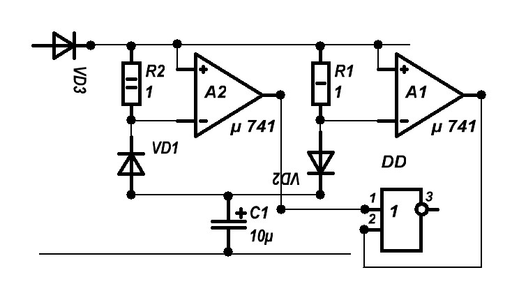

Примерно так хочу рвать волну .
Верхний провод плюс , нижний минус .
Конденсатор разряжен , когда начинает течь ток волной конденсатор заряжается через диод вд1 , ток течёт через сопротивление р2 которое является датчиком тока , и только начинает течь через него ток операционный усилитель срабатывает . И при разряде такое же , напряжение падает в проводе и конденсатор начинает разряжаться через диод вд2 , и там датчик тока сопротивление р1 , срабатывает другой операционник .
В операционниках можно выставить порог чувствительности когда они оба не дают сигнал , далее это идёт на логический элемент и даёт команду либо ноля либо вершины сигнала , в этом ещё не разбирался .
Левый операционник - нарастание сигнала , правый спадание .
Другую полярность точно так же делать .
В вот этой схеме где операционник realstrannik.com/forum/razdel-avtorskikh...botat?start=54#84324
можно поставить обычный аудиоу усилитель , или предварительный усилитель сигнала и уже потом рвать усиленный сигнал .
Если аудиоусилитель не поддерживает очень высокие частоты , то ставить операционник с подключением как в аудиоусилителя , чтобы усилить переменный сигнал .
