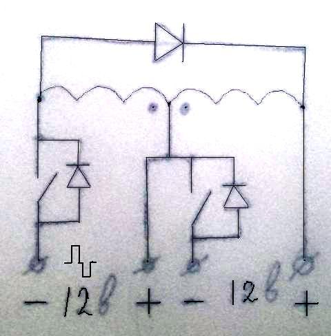

Думаю пригодится кому нибудь.

Тесла свич - продолжение #117904
авангард пишет: Думаю пригодится кому нибудь.
периливания с пустого в порожнее :woohoo: нагрузку куда циплять, или это не предусмотренно. спасибо. Авангард
7 года 8 мес. назад 7 года 8 мес. назад от авангард.
авангард
Сообщений: 115
Тесла свич - продолжение #117905
Это хороший рекуператор и если настроить хорошо то акб будут заряжаться. Ну а как разряжать их придумать не сложно. Для получения хороших результатов нужно как можно быстрей закрывать ключи. Чтоб ключ закрывался быстрей нужно к затвора подтянуть минус.

Тесла свич - продолжение #117906
авангард, где про закрывание ключей можно почитать?

Тесла свич - продолжение #117912
авангард , скажи ОЭДС одной катушки не только подзаряжает второй аккум , но и питает вторую катушку а хватит ли энергии на дваих ??? или это предварительное насыщения, перед вторым тактом..... и дросселя с сердечником, или без
