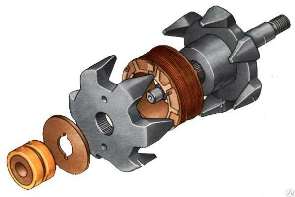

Еще мне интересно ... Вот имеем генератор в авто ... Имеем затрачиваемую механическую энергию на вращение генератора с противо ЭДС ... Так же ротор и статор в генераторе ... Ротор-Катушка возбуждения становится магнитами для статора ...
Нагружаем мы статор генератора нагрузкой на 10 ампер ... электронный стабилизатор авто для поддержания напряжения в генераторе увеличивает ток ротора ...
И вот вопрос ... ротор разве не испытывает равную противо эдс как статор? Нагрузили большой нагрузкой статор ... и должна увеличится нагрузка на ротор ... Я посмотрел конструкцию ... Обмотка ротора генератора имеет перпендикулярную намотку относительно статора ...
Получается в генераторе работают перпендикулярные обмотки ... которые как обычно говорят вообще не взаимодействуют друг с другом ...
Если вместо статора поставить магниты ... То можно снимать с поперечного магнитного поля с ротора продольной катушкой без противодействия ...
Поле будет разворачивать фигуристые зубцы магнитопровода ротора из поперечного в продольное ... То есть какое то подобие намотки Грамма ... поперечные магниты расположены вокруг продольной катушки ... Перпендикулярная индукция ...

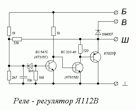

в советских авто в реле регуляторе стоит транзистор кт837. ток там одинаковый что 50 ватт что 1 квтЕще мне интересно ... Вот имеем генератор в авто ... Имеем затрачиваемую механическую энергию на вращение генератора с противо ЭДС ... Так же ротор и статор в генераторе ... Ротор-Катушка возбуждения становится магнитами для статора ...

/// Обмотка ротора генератора имеет перпендикулярную намотку относительно статора ...
Получается в генераторе работают перпендикулярные обмотки ... которые как обычно говорят вообще не взаимодействуют друг с другом ...///
Круто!!
Только вот махонький н,юанс - магнитные полюса то "выпирают" ! Они то и "шаркают" по обмоткам статора
отседа и ЭДС . Кста на работу киловатного автогенератора идёт отбор от мотора гдето около 3-4 лошадок (что в переводе на ликтричество 2,25 - 3 квт)

Вообщето такие схемки требуют доработки . Слишком малый ток возбуждения пропускает транзюк! Я параллелил его 2ваттовым резюком на 200 Ом . Был случай когда сдох мериканский ген (самолётик "цесна" ) , а шеф не дал доработать схему ...на вопрос - а если в воздухе отрубится ? ...Ответ - главное что взлетел, а вот если грохнется с твоей доработкой то отвечать уже мне!
Так и пришлось кратковременно коротнуть отвёрткой для остаточного намагничивания...
