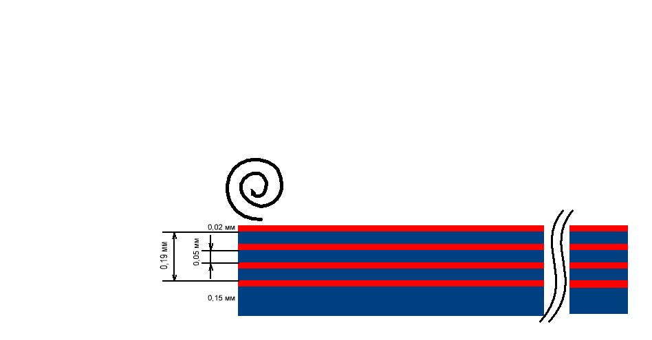

Доброго вечера всем. Уважаемый Нодир, что бы увидеть эффект на предложенной вами конструкцией (4 ленты) какой длины взять фольгу? Какой толщины диэлектрик проложить между ними? Это принципиально или не особо? И обязательно ли алюминий использовать ? Просто есть в наличии медная лента 0.5мм толщиной и 10см шириной. Насчет импульса- если ударить 10кВ через разрядник в ленту-катушку? Просто не такое уж и сложное устройство запросто за пару часов собрать можно. Но уже если честно устал мотать катушки по предложенным на разных сайтам конструкциям. Так то вроде все логично выглядит на первый взгляд. Спасибо.

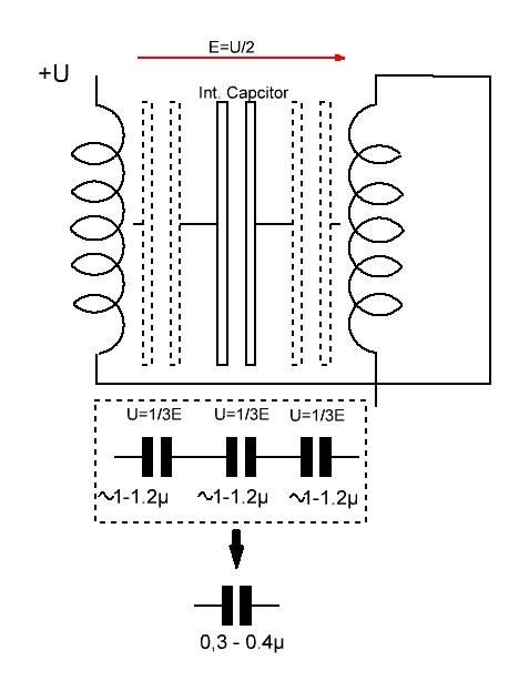

Если намотать бифилярную катушку Тесла лентой из фольги то каждые последующие витки будут ложиться поверх предыдущих, и катушка будет расти радиально, в ширь. От ширины и длинны применяемой фольги, толщины и материала диэлектрика будут зависить индуктивность и собственная распределенная емкость.
Применив алюминиевую фольгу шириной 30 см., толщиной 0,02мм., длинной 10 метров. А в качестве диэлектрика ленту полипропилена шириной 31-32 см., толщиной 0,05 мм., длиной 10 метров. При средней длине витка 10 -11 см., кол-во витков в рулоне будет составлять 100-90 витков. А при последовательном соединении, двух крайних полос, соответственно 200 – 180 витков. Индуктивность будет в приделах 0,9 - 1,1 мГн. Собственная распределенная емкость катушки при площади ленты 0,3х10=3 кв.м., расстоянии между ними 0,19 мм. и диэлектрической проницаемости полипропилена 2,2 - 2,5 составит около 0,3 мкф.
Две внутренние полосы алюминия являются обкладками внутреннего межобмоточного конденсатора. Емкость этого конденсатора составит при площади лент 0,3х10=3 кв.м., расстоянии между ними 0,05 мм. и диэлектрической проницаемости полипропилена -2,2 - 2,5 составит – 1 – 1,2 мкф. В зависимости от плотности намотки.
Величина напряжения, которая может действовать на получившейя катушке, будет определяться электрической прочностью и толщиной полос диэлектрика. Для полипропилена она составляет около 40кВ на 1 мм. В нашем случае между двумя крайними лентами алюминия находится 3 ленты полипропилена с общей толщиной 3х0,05 =0,15 мм. Соответственно максимальное напряжение, которое может действовать на катушке, составит 40кВх0,15=6кВ.
Если на ней будет действовать напряжение 6 кВ, то разность потенциалов между двумя полуобмотками бифилярной катушки составит 3кВ, а напряжение на внутреннем межобмоточном конденсаторе одну треть от этой разности потенциалов т.е. 1 кВ.
Энергия конденсатора 1,2 мкф х 1000В составит W=(U^2*C) /2 = (1000*1000*1.2*10^-6)/2 = 0,6 Дж. На первый взгляд мощность мизерная. Но если «накачивать» катушку с частотой десятки и сотни тысяч раз в секунду то мощность увеличится прямо пропорционально частоте. Электрическая мощность это Джоули в секунду. 1Вт. это 1 Дж. в секунду. Соответственно 0,6 Дж*10кгц = 6кВт.
