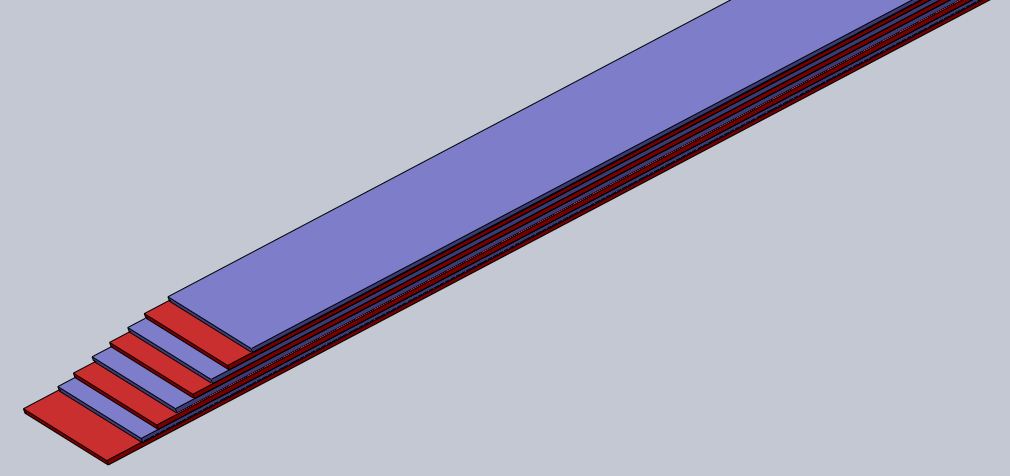

Конструкция описанная в статье не оптимальна. Т.к. внутренний (межобмоточный) конденсатор получается небольшой емкости. И для получения больших мощностей необходимо увеличивать частоту и напряжение на вторичной бифилярной катушке.
Для желающих поэксперементировать, предлагаю мотать следующим образом:
Берем алюминиевую или медную фольгу в виде полос ленты, в количестве 4 шт. Складываем их чередуя лентой из диэлектрического материала.
Получившийся бутерброд сворачиваем в рулон. Нужно будет организовать проводные выводы в начале и конце каждой из крайних лент. Эти две крайние ленты будут являться обмотками бифилярной катушки. Так же нужно организовать выводы от двух внутренних лент, только в начале или только в конце. Эти две внутренние ленты будут являться обкладками междуобмоточного конденсатора.
Таким способом мы радикально увеличим емкость внутреннего конденсатора!

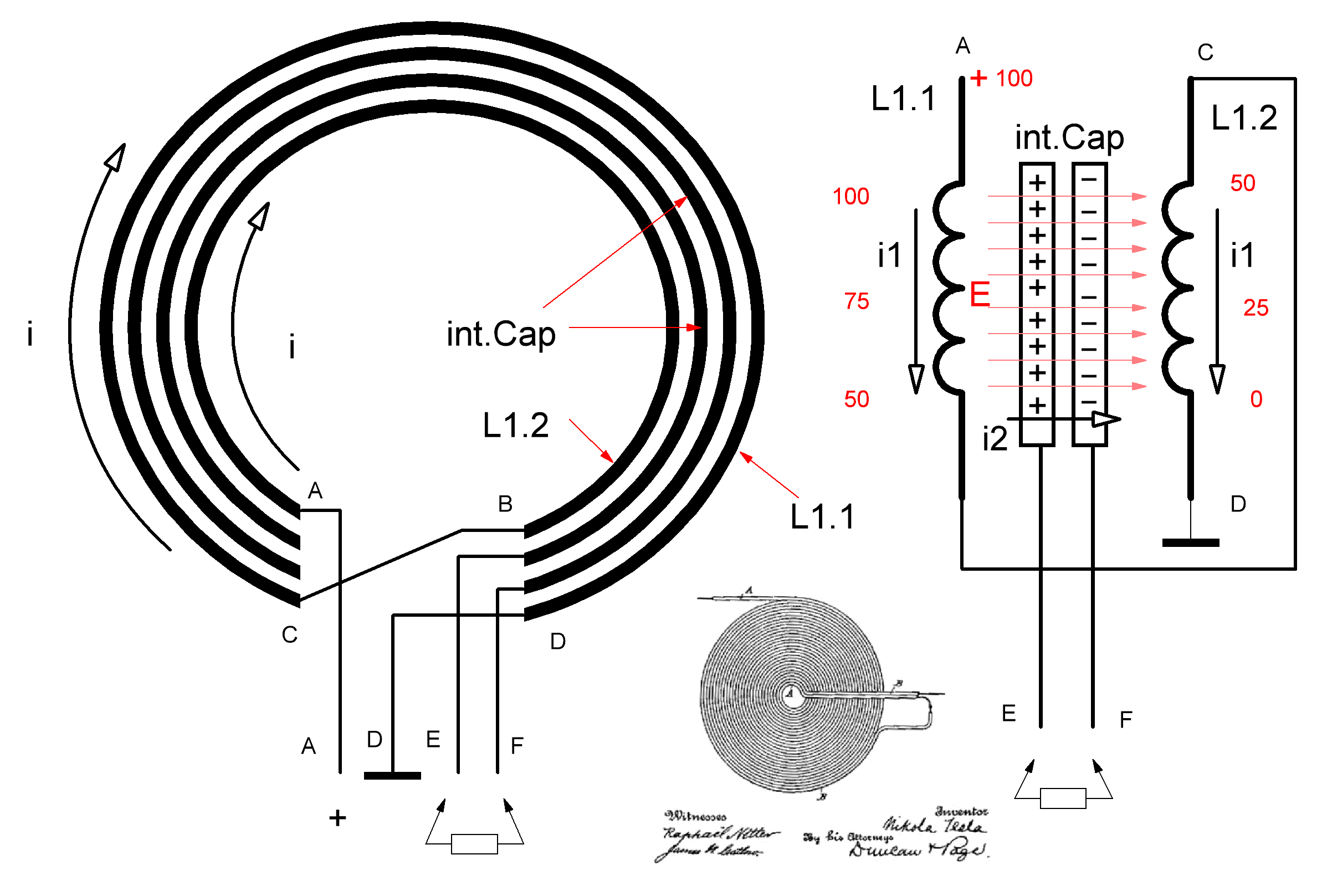

На этом рисунке, для наглядности, я изобразил один виток конструкции.
Таким образом у нас получается такая же намотка что изображена в патенте Теслы №US 512340, только мы дополнили ее распределенным между обмотками конденсатором.
Касательно Вашего вопроса чем накачивать. Думаю вопрос второстепенен. Меандром или синусом не имеет значения! Чем бы Вы не "накачивали" колебательный контур, его собственные (свободные) колебания будут гармоническими, синусоидальными. Для экспериментов хороши генераторы импульсов. Т.к. подав одиночный импульс в контур Вы получите затухающие колебания на собственной частоте свободных колебаний контура. промахнуться невозможно! А меняя частоту следования импульсов вы можете регулировать расстояние между "пачками" затухающих колебаний. Тем самым регулируя интенсивность.
Что касается амплитуды то она будет зависить от требуемого напряжения на вторичной бифилярной обмотке ТТ и коэффициента трансформации. Т.к, в вышеописанном варианте намотки, количество витков вторичной бифилярной обмотки будет не велико (несколько десятков), соответственно коэфф. трансформации будет небольшим. А это потребует большей амплитуды подаваемой на первичный контур. К стати Дональд Смит подает на первичный контур киловольты от драйвера неоновой лампы. При этом, у него во вторичной цепи стоит конденсатор на 8 кВ., что говорит о небольшом коэфф. трансформации.
Еще раз посмотрите на этот рисунок. Интереснейший! С моей точки зрения.

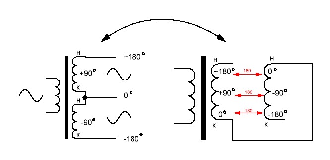

zilk пишет:
nodir пишет: Вот тут мои мое понимание
Не все так просто с бифилярами и с правилом Ленца. То, что Вы описали, имело бы место в случае, когда между половинками бифиляра отсутствовала бы индуктивная связь, но тогда бифиляр перестал бы быть бифиляром. В реальности каждая из половинок будет наводить в противоположной ЭДС таким образом, что распределение межвитковых потенциалов у бифиляра не будет различаться с таковым у обычной катушки.
Увы, но природу не так просто обмануть! Насчет видения данного вопроса Теслой сказать ничего не могу, т.к. лично не присутствовал... :)
PS. С тезисом Николая про море энергии вокруг нас - полностью согласен! Скажу больше, сакраментальный вопрос "откуда в устройстве берется лишняя энергия" считаю глупым, т.к. она присутствует в в каждом из них постоянно - её только надо заставить циркулировать! А это уже чисто дело техники... :)
С PS полностью согласен!
Что касается первой части Вашего поста, не соглашусь. По моему с бифилярной катушкой все просто. Бифиляр из патента №US 512340- это две последовательно соединенные катушки. В которой конец первой катушки соединен с началом второй. Такое соединение в трансформаторах часто применяется. Например когда нужно получить из одного сигнала два противофазных. В двухтактных усилителях применяют такой межкаскадный трансформатор для получения парафазного сигнала для раскачки выходной пары усилительных элементов.
Такие трансформаторы имеют большую собственную емкость вторичной обмотки. Эта емкость является паразитным параметром для звукового трансформатора, ухудшающая его АЧХ, и с ней нещадно борятся применяя специальные способы намотки. А Тесла, в своей бифилярной катушке преднамеренно увеличивает эту самую емкость!
Если намотать вторичную катушку именно так как говорится в патенте (в два параллельных провода с соответствующим соединением), то между двумя произвольными, соседними витками получим разность потенциалов равную половине от общего напряжения вторичной обмотки.
К стати, Стивен Марк говорил что его устройство работает аналогично двухтактному трансформатору. И при этом утверждал что нет магнитной связи (индукции) между коллекторной и управляющими катушками!
С уважением, Нодир.

nodir пишет:
zilk пишет:
Если намотать вторичную катушку именно так как говорится в патенте (в два параллельных провода с соответствующим соединением), то между двумя произвольными, соседними витками получим разность потенциалов равную половине от общего напряжения вторичной обмотки. Также между двумя произвольными соседними витками, токи будут сдвинуты ровно на 180 градусов относительно друг-друга. Другими словами, мгновенные значения потенциалов между двумя произвольными витками будут равно противоположны друг-другу.
С уважением, Нодир.
Я так понимаю, что если, по первому рисунку, подключить вольтметр к +180 и -180 то он покажет "0"? :blink:
:lol: :lol:
10 года 1 нед. назад 10 года 1 нед. назад от nodir.

Alfic пишет: Я так понимаю, что если, по первому рисунку, подключить вольтметр к +180 и -180 то он покажет "0"? :blink:
:lol: :lol:
От чего же ноль? :ohmy:
Если на каждой полуобмотке было по 100В, то вольтметр покажет 200В.

nodir пишет:
:lol: :lol:
От чего же там напряжения сложаться если у вас указано, что выходы в противофазе +180 и -180 градусов!
(похоже вы не понимаете свою ошибку, на схеме начало и конец обмоток у вас указан правильно, при таком подключении напряжения обмоток сложатся, но почему у вас обмотки намотанные в одну сторону имеют противофазность ?)
Спасибо сказали nodir, AndreyVK431

Точно. Ошибся, две полубомотки относительно друг-друга имеют сдвиг 180 градусов. А в моем рисунке получилось 360 или 0 градусов)). Завтра перерисую.
