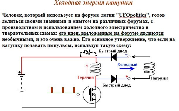

wkaktuz пишет:
diod пишет:
wkaktuz пишет: Диод, обсолютно в любой катушке будет 2 импульса ОЭДС, на входе и в точке соединения с ключем.
От одного из них необходимо избавиться.
А конкретнее!? Что-то все только загадками говорят!
Видео не моё, но проверил в разных интерпритациях и результаты меня очень порадовали в моей установке по сбору энергии.
Не согласен я с этим видео! Про два импульса написать написали, а вот что знак на индуктивности тоже изменится (тоже дважды, скажем так, хоть это и не совсем правильно) на противоположный, об этом почему-то многие (если не все!) забывают! На верхнем выводе индуктивности при замыкании ключа у нас + , а на нижнем, на стоке транзистора - Диод у нас включен катодом к верхнему выводу дросселя! После размыкания ключа у нас на нижнем выводе появится +, а на верхнем соответственно - А диод у нас как стоит!? Правильно, катодом к появившемуся минусу!!! Дальше объяснять??? Еще раз напишу, в последний раз!!!! После размыкания ключа, хоть он стоит только с одной стороны индуктивности, хоть по обе стороны от дросселя и размыкает оба вывода ВСЕГДА НА ВЫВОДАХ ИНДУКТИВНОСТИ ЗНАК БУДЕТ МЕНЯТЬСЯ НА ПРОТИВОПОЛОЖНЫЙ ПРИ ОБРЫВЕ ЦЕПИ! ВСЕГДА!!!

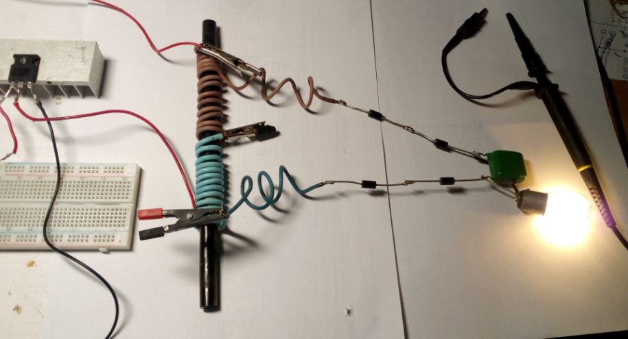

wkaktuz
Сообщений: 167
Генераторы ns для БТГ #89481
Сидорович пишет: Нормальное видео. Накачали катушку, отпустили, и ОЭДС взлетела. Поднимаем напругу питания, ОЭДС ползет вверх, доползает до открытия защитного стабилитрона в транзисторе, и дальше не растет. Так как нагрузки нет, кроме щупа осла, то и разряд выброса медленный. Все по классике.
Вкактус, энергию не только собрать надо... А еще бы сравнить с потребленной.
Пока на данном этапе изучаю этот вопрос. Но результаты довольно интересные, во первых в катушке очень высокое статическое поле возникает, т.е. катушка в таком исполнении начинает работать как тесла, в нижней части токовая составляющая, в верхней части начинают светиться неонки, подключая импульс ОЭДС на лампу накаливания 220 вольт 25 ват и на заземление, лампа светит практически в полный накал.
Выходная энергия не превышает энергию потребления от источника, но повторюсь, этот вопрос необходимо как следует изучить.

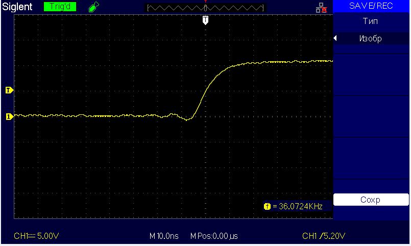

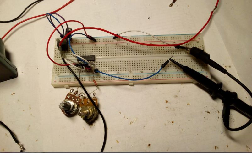

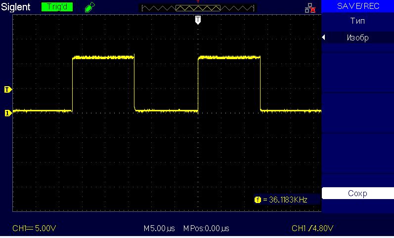

Поигрался немного с этой старой темкой
В общем генератор CD4049 полевичек питание 12 вольт нагрузка лампа 220 вольт 15 ват горит почти на полный накал.
Смотрите осциллограммы

stasblak
Сообщений: 148
Генераторы ns для БТГ #91111
mobilayzer пишет: нагрузка лампа 220 вольт 15 ват горит почти на полный накал.
И где тут нагрузка
ЛАМПОЧКА 220 ВОЛЬТ 15 ВОЛЬТ, стандартная автомобильная лампочка, по габаритам даже 21 ватта нет.

Генераторы ns для БТГ #91122
Согласен. На стоке видны импульсы 80 вольт ОЭДС с лампочкой. Интерсно, как 220 вольт лампочка застветилась на весь накал, если выброс достаёт всего 80 вольт (клетка 20 вольт написанно)?

Я разбираюсь не дурак и лампочку могу отличить автомобильную от холодильной.
Я не писал что она горит на весь накал и что там есть се просто делюсь с людьми опытами практические опыты смотреть приятней чем куча страниц бла-бла-бла читать противно.
