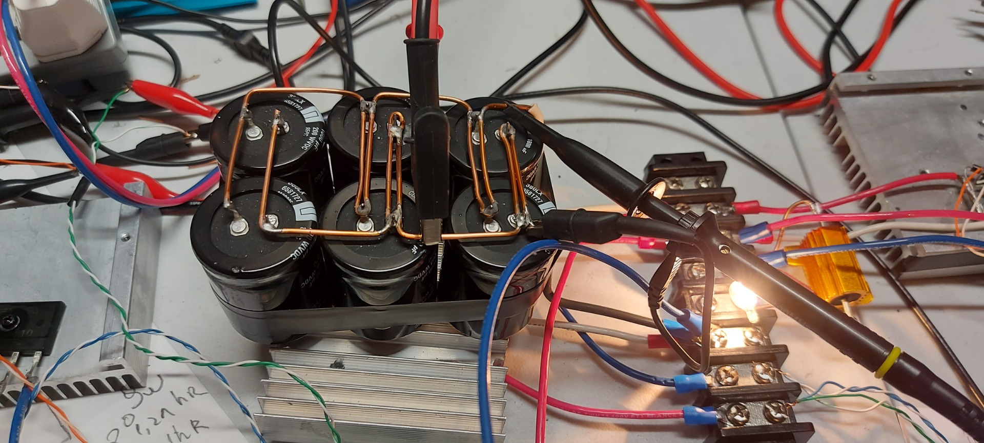

Как мне видится, максимальный эффект нужно искать в соотношении емкостей конденсаторов и повышении частоты задающего генератора. Необходимо максимально повышать емкость первого конденсатора, для 310в это больше 35000мкФ, а увеличение частоты позволяет снизить вторую емкость и работать выше точки перегиба для конкретной нагрузки. Т.к. частота определяется постоянной времени второй емкости и сопротивления нагрузки и на просадку напряжения на первой емкости за цикл влияет величина второй.

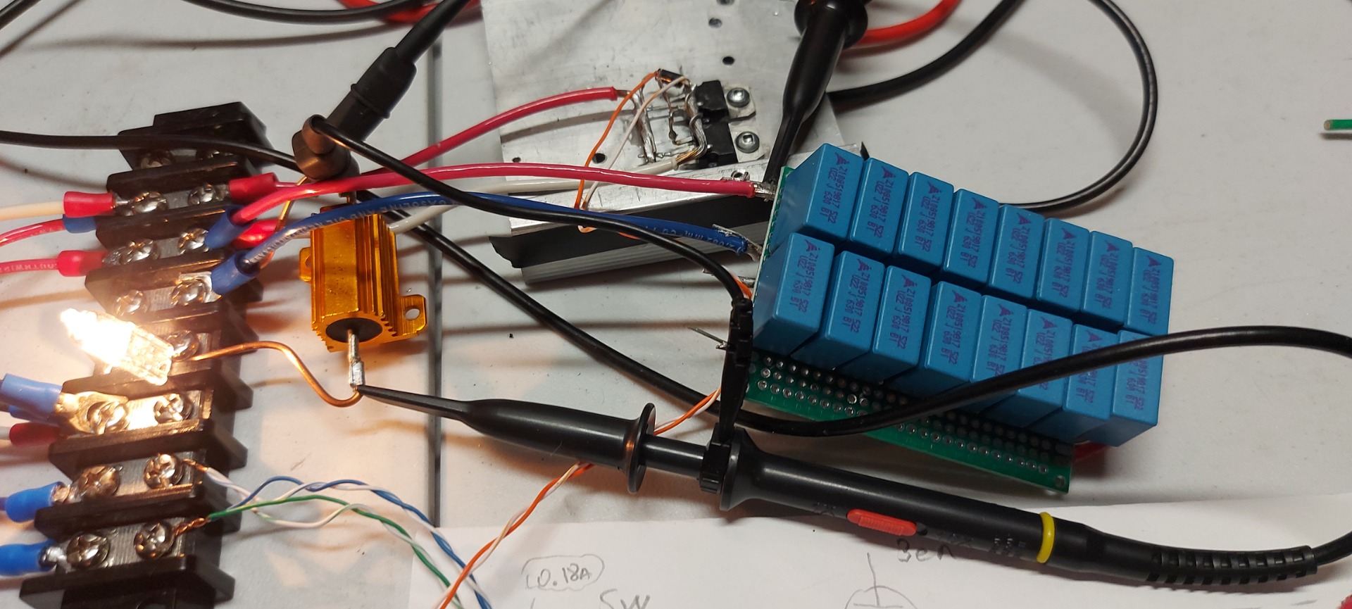

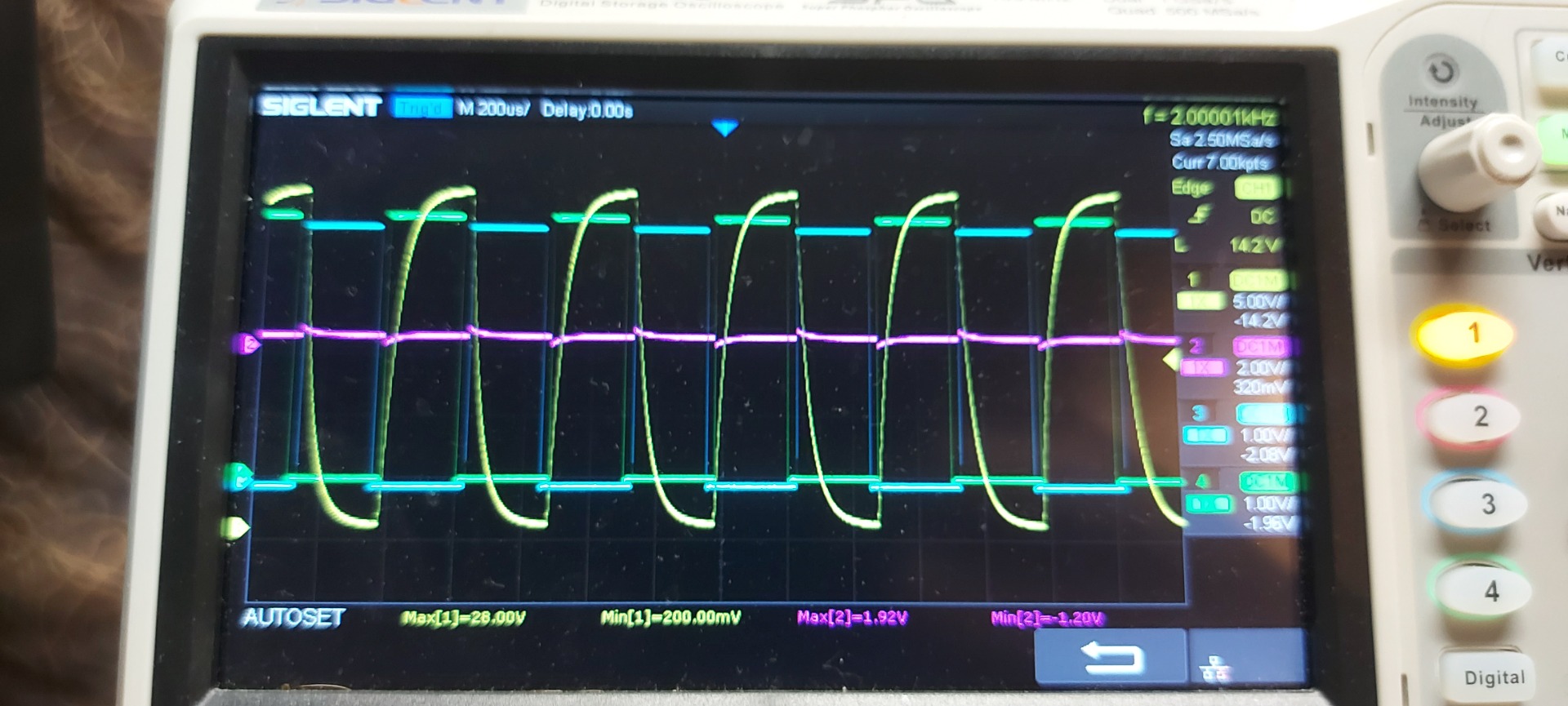

я пробывал разные кондеры, составной на 3.6мкф отлично работает, частота 2кгц, чем больше нагрузка - больше частота, похорошиму нужен контроллер частоты для автоподстройки на нагрузку
больше нагрузка лучше работает

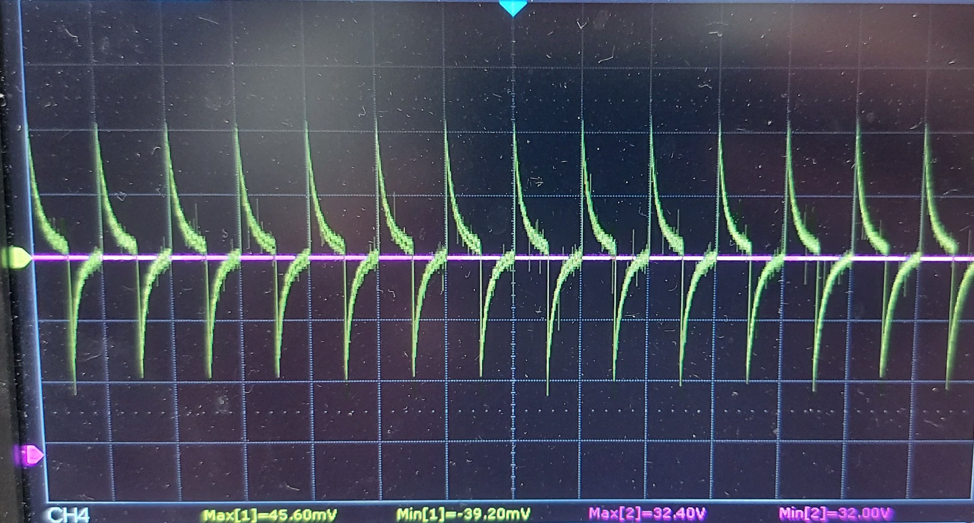

сделал большой сглаживающий кондер и замерил пульсации, получилилось в районе 45мВ, что очень хорошо
