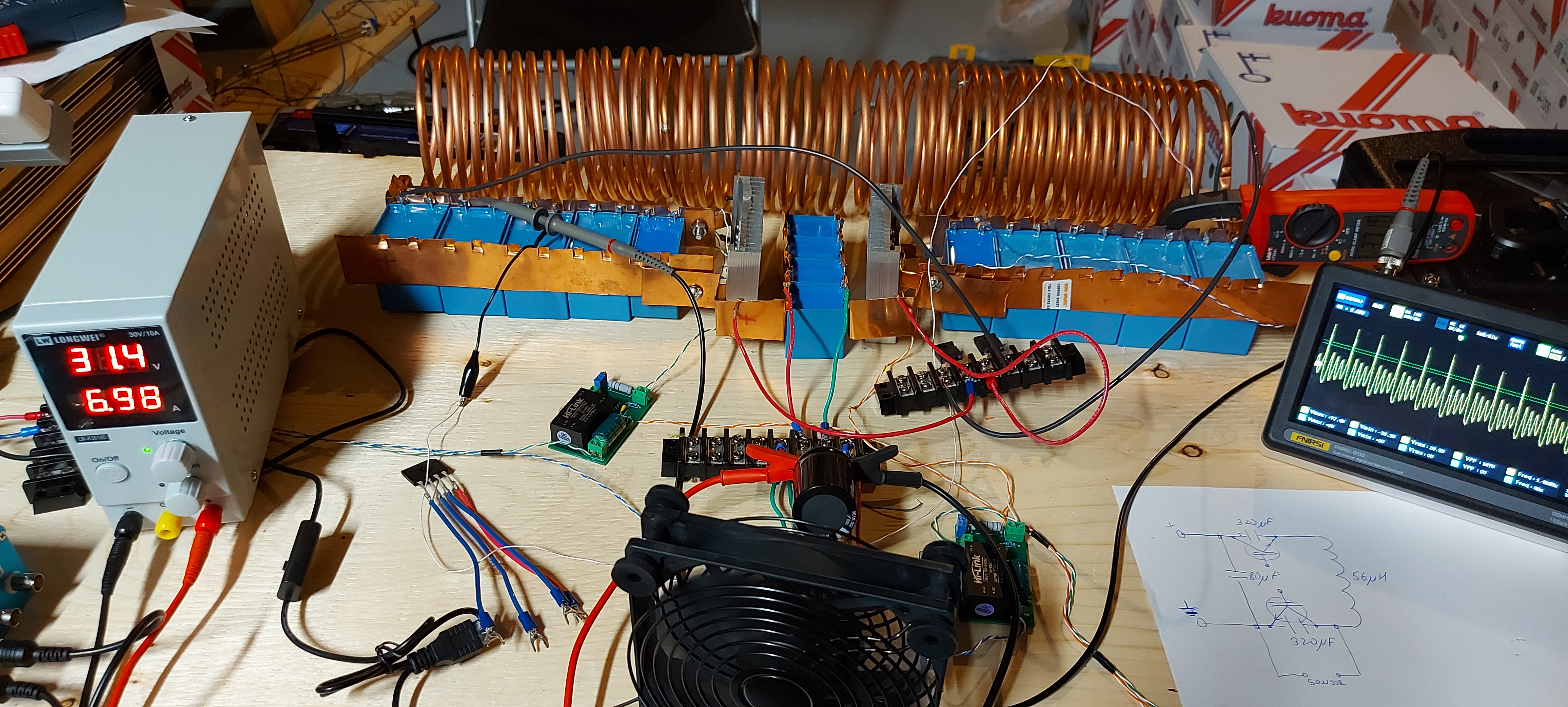

Forest пишет: А на сколько градусов нагрелась болванка??
Это все ещё в процессе подготовки опыта
Osbourne пишет:

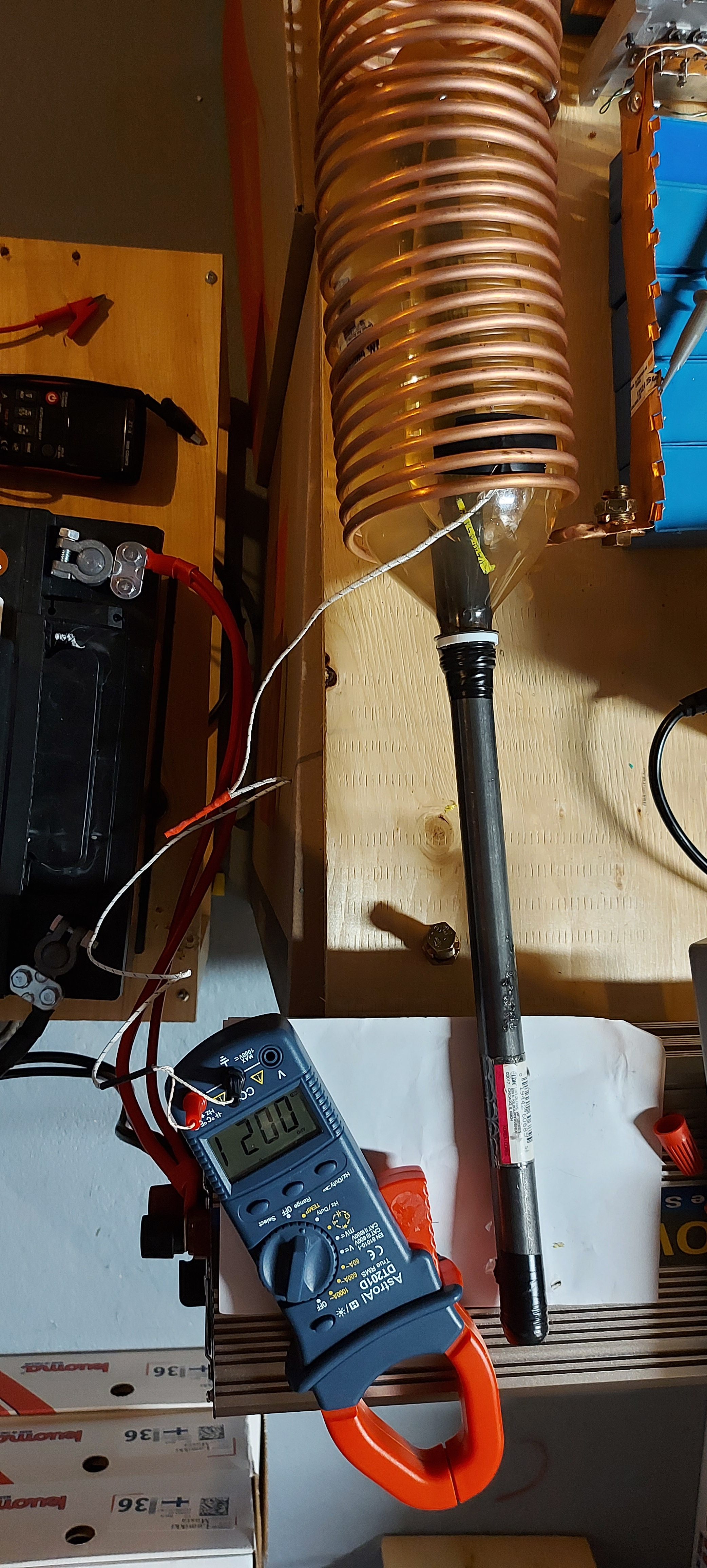

Короче, с болванкой ничего не вышло, она гасит контур, опыт подготовил, но толку особо нет,
Видел у Маклакова что в контуре Клесова нет сердечника, скорее всего сьем идёт с индуктора, водой

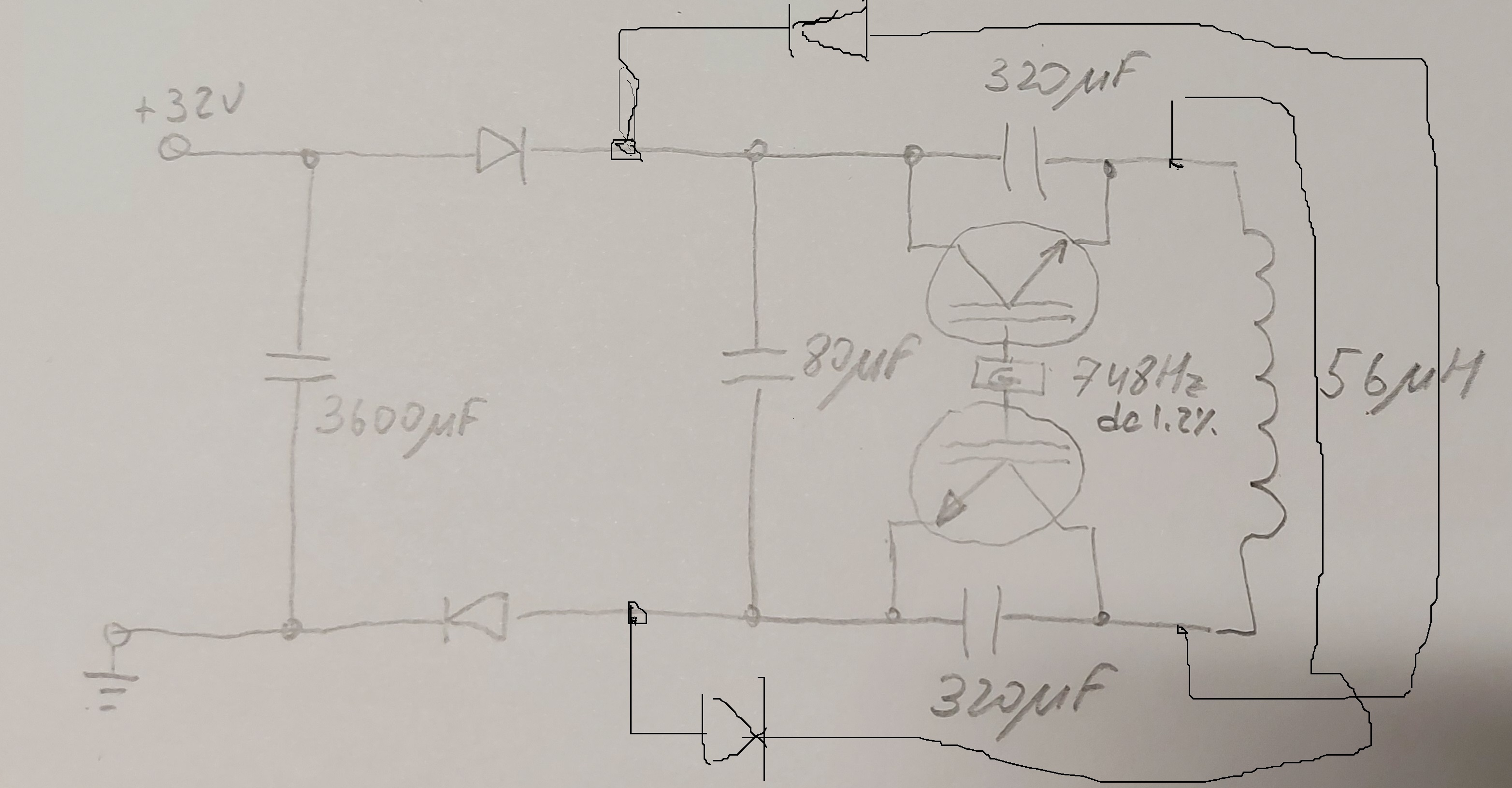

Быстрыми должны быть только дорисаванные мной диоды, а между конденсаторами ставь обычные. Посмотри напряжение на конденсаторе без дорисованных диодов и с ними. Снимать на нагрузку с конденсатора 80мкф. только тиристорным НЧ ключиком! Нагрузку и частоту работы ключа подбирать так, чтобы при определенной нагрузке напряжение на конденсаторе 80мкф. не росло и не уменьшалось, а оставалось на одном уровне!Osbourne пишет:
diod пишет: Зачем такие большие емкости параллельно коллектор-эмиттер? Я бы их уменьшил и на много! С конденсатора 80мкф. импульсно снимать мощность в нагрузку с помощью тиристорного НЧ ключа с регулировкой частоты и обязательно контролировать рост напряжения на конденсаторе 80мкф. Я бы электролиты левый и правый поменял местами. Если не поддерживать на каком-то определенном уровне напряжение на ближнем к ключам конденсаторе, посредством отбора заряда на нагрузку с помощью НЧ ключа, то будет неконтролируемый рост напряжения на этом конденсаторе и соответственно кирдык ключам от пробоя по напряжению!!! Я бы так попробовал......
Дорисованные диоды ОБЯЗАТЕЛЬНО БЫСТРЫЕ!!!

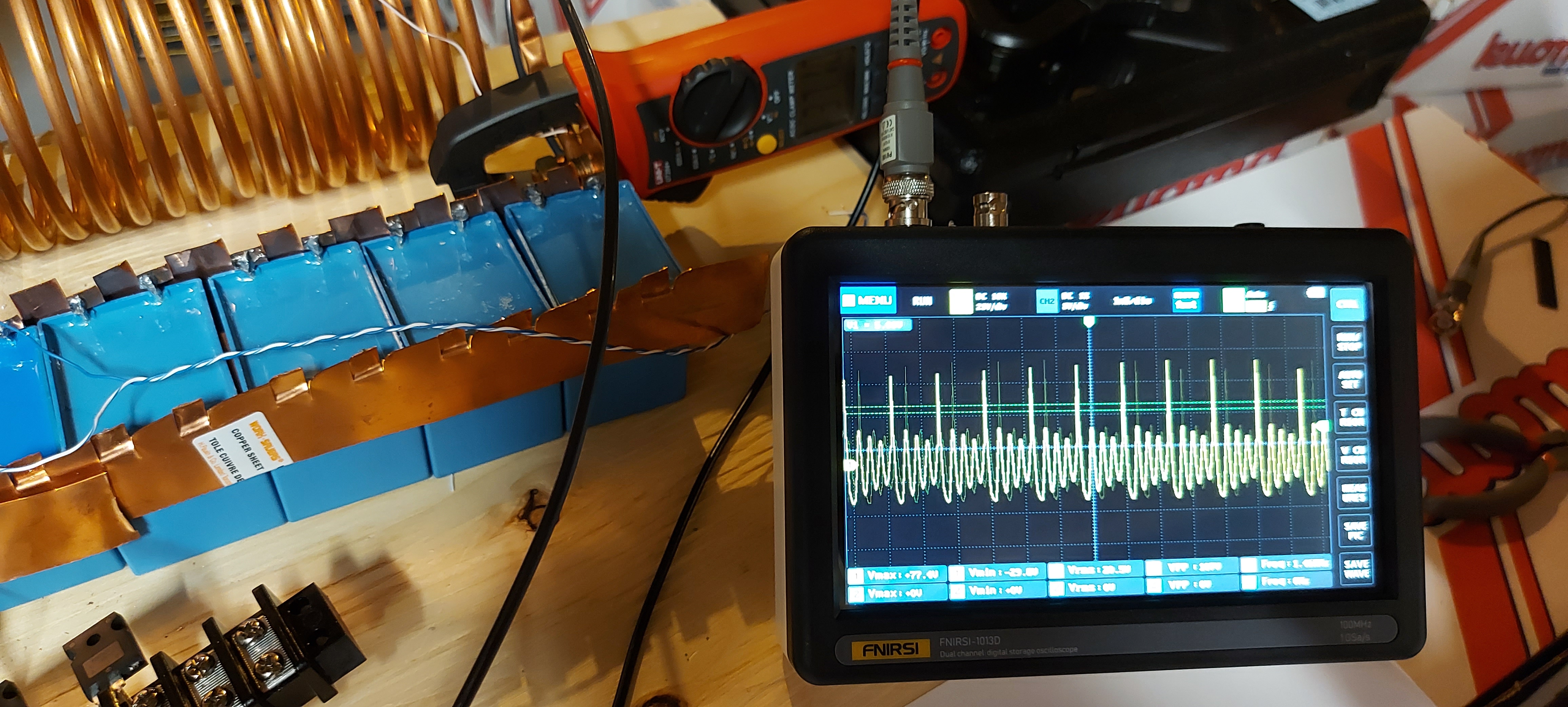

Так схема работает, потребление падает на 20% и ток в контуре тоже на 20%, показалось что схема недобирает мощности
Пробовал также по одному диоду, картина приблизительно таже
Потребление в районе 200вт, ток в контуре 37а
Диоды ультрафаст на 60а 28нс
И что получится? Тиристор не закроется, пока не разрядится в ноль С1, а он не разрядится, потому что запитан от источника питания! Если уж с него пытаться снять халяву, то транзисторным ключом совместно с компаратором, не разряжая С1 ниже напряжения питания. А оно не стабилизировано, и если повысится, то блок питания будет питать нагрузку. Это всё не в ту степь.diod пишет:
diod пишет: Зачем такие большие емкости параллельно коллектор-эмиттер? Я бы их уменьшил и на много! С конденсатора 80мкф. импульсно снимать мощность в нагрузку с помощью тиристорного НЧ ключа с регулировкой частоты и обязательно контролировать рост напряжения на конденсаторе 80мкф. Я бы электролиты левый и правый поменял местами. Если не поддерживать на каком-то определенном уровне напряжение на ближнем к ключам конденсаторе, посредством отбора заряда на нагрузку с помощью НЧ ключа, то будет неконтролируемый рост напряжения на этом конденсаторе и соответственно кирдык ключам от пробоя по напряжению!!! Я бы так попробовал...... Дорисованные диоды ОБЯЗАТЕЛЬНО БЫСТРЫЕ!!!

Ты читать внимательно умеешь? С какого конденсатора я рекомендовал снимать в нагрузку посредством тиристорного ключа??? А тиристор закрыть на постоянке, это как два пальца..... Если управление транзисторами запитать от второго конденсатора, то источник с первым конденсатором можно попробовать вообще отключить. Но у Клесова не все так просто!radioman пишет:

Да будет тебе известно, что С1 в схеме СКК - это тот, который на 80 мкф. А по поводу закрытия тиристора на определенном напряжении рисуй схему.diod пишет:
Ты читать внимательно умеешь? С какого конденсатора я рекомендовал снимать в нагрузку посредством тиристорного ключа??? А тиристор закрыть на постоянке, это как два пальца.....radioman пишет:
