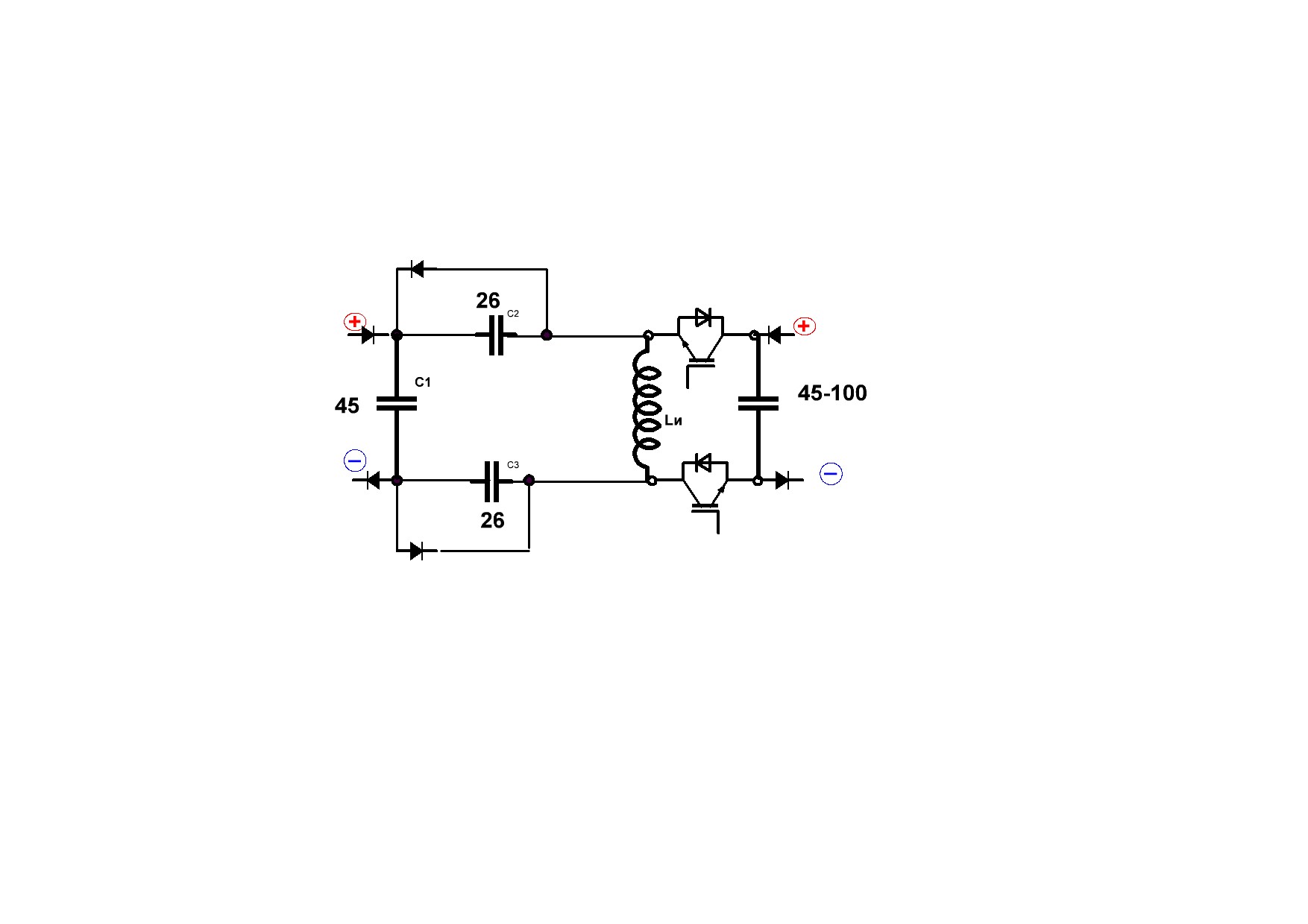

5 года 4 нед. назад 5 года 4 нед. назад от Виталий.
Виталий
Сообщений: 346
Клесов индукционный котел - практика #171178
Прочёл вчера вечером всю тему. Разобрался ли как она (схема СКК) работает?, сомневаюсь. Приблизительно вроде понял, но есть сомнения, развеять которые можно только проведя самостоятельные опыты. Дабы обезопасить себя от хуерверков с ключами, решил всё таки изменить схему накачки контура. Думаю, что в замысел Клёсова, мои изменения не внесут отрицательных последствий. Левая часть - СКК, правая - накачка. Так как контур, судя по рассказам, сам неплохо колеблется, думаю подкачка возможна и через несколько периодов. Эксить планирую тем, что "под рукой". Не особо заморачиваясь точным копированием. Сохраню только "пропорции" ёмкостей СКК.

Ю 2810
Сообщений: 274
Клесов индукционный котел - практика #171180
Я в начале тоже сохранял ключи, применив два источника питания :
подкачку делал в пределах от 1 до 20 гармоник.
Спасибо сказали Виталий
5 года 4 нед. назад
Клесов индукционный котел - практика #171181
Ю 2810 пишет: Я в начале тоже сохранял ключи, применив два источника питания
А как-же у вас левая часть питания задействована???
5 года 4 нед. назад
Ю 2810
Сообщений: 274
Клесов индукционный котел - практика #171184
Так,как и правая.
