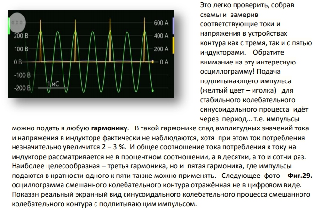

задумка автора как я понял, это разряд центрального кондера на индуктор при использовании высокоомного источника питания, вероятно через дроссель
я сниму осцилограмму
5 года 10 мес. назад

я до трех индукторов пока не дошел, накачка идентичная, я смотрю на напряжение на индукторе и настраиваю в пик, на третьей гармонике, скважность 0.7%
5 года 10 мес. назад 5 года 10 мес. назад от chiksat.
Клесов индукционный котел - практика #151910
судя по осцилке, подпитываюший импульс подаётся в максимуме напряжения на индукторе, и максимум тока на кандёрах.
