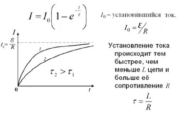

Он частично прав, но наверно забыл или не знал, что есть постоянная времени для индуктивности (частично отражающая добротность L), равная L/R, которая и определяет время нарастания тока, зависящее от числа Эйлера е (~2,7).
По графикам нарастания тока видна эта зависимость..
Частично? :lol:
Это Вы частично правы.
Вот полная формула добротности: Qx = ωLx /Rx = R0ωC0
Но это уже слишком заумно для здешней публики.

При включении постоянного тока в цепи с катушкой откуда берется ω?
Процесс нарастания тока полностью зависит от тау=L/R. Причем здесь ω?
Не хочется быть частично правым - ну тогда будете совсем НЕ ПРАВЫ

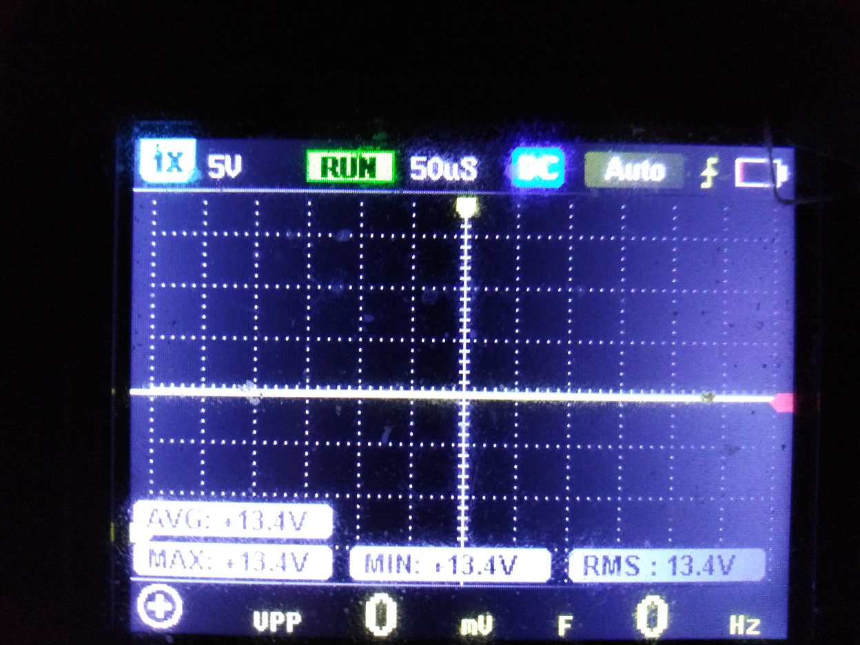

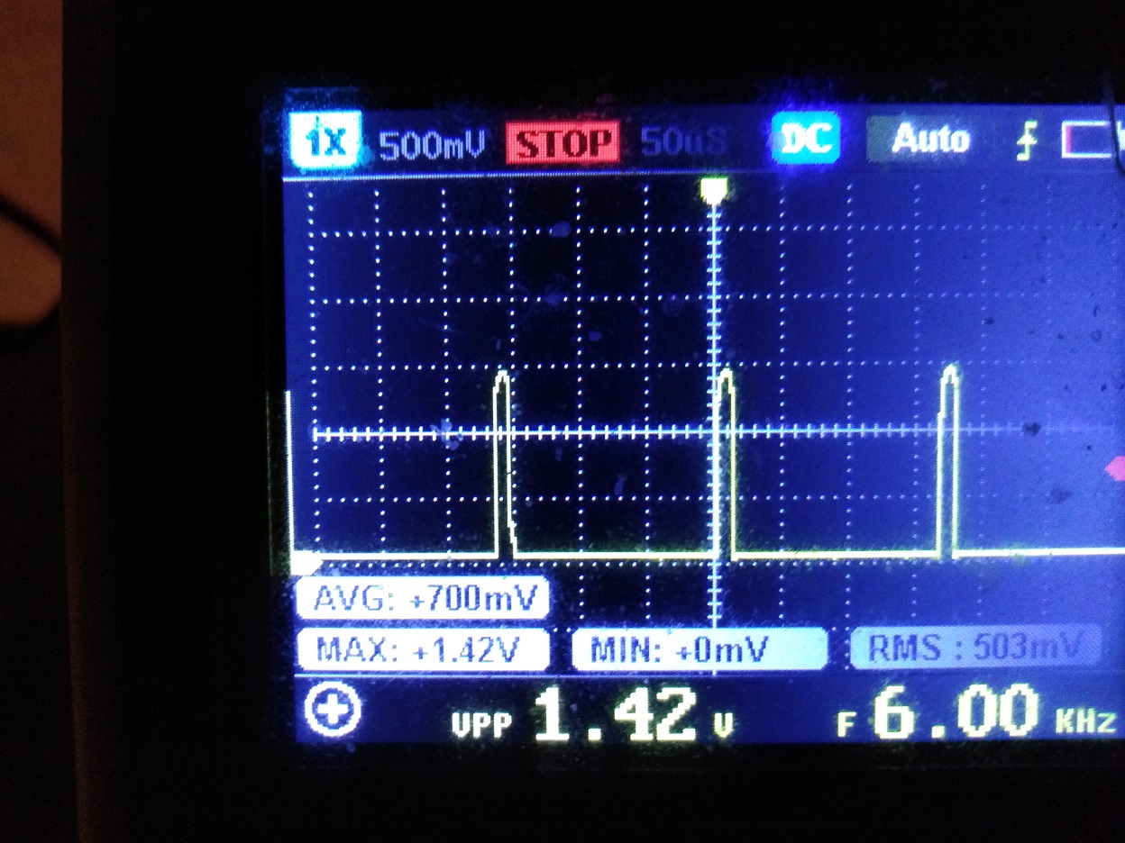

Добрый день,
У меня вопрос к знатокам.
Вот какая общая мощность при значениях этого ослика.
Резистор для измерения тока взят 1Ом.
Ток РМС показывает 503мВ.
А напряжение 13.4В
Какая общая мощность у этих измерений.
Я просто хочу убедиться, что у меня правильные измерения.
Одна голова хорошо, а много - лучше.
Я считаю вот так:
ТОК RMS 503мВ - 0.503мА.
Напряжение 13.4В
Мощность 13.4*0.503=6.74Вт.
Это верное значение мощности ? Или я что-то не так считаю ?
Подскажите пожалуйста.
Спасибо.

Совсем не верно.
Коэффициент заполнения равен примерно 7 процентам от частоты 6 кГц, на резисторе 1 Ом падает напряжение 1,42 В -> ток=1,42/1=1,42 А, если бы ключ был открыт все время, мощность была бы = 2,0164 Вт, но так как импульс длится примерно 11,62 мкс, , то есть, 7% от 166 мкс, то общая мощность всех импульсов за 1 секунду, выделенная на резисторе 1 Ом примерно равна 0,14 Вт.
Благодарю.
У меня, по моим расчётам получается, если 7% заполнение, то
P(ток)=SQR(скважность)*Im(амплитуда)
P(ток)=SQR(0.07)*1.42=0.265*1.42=0.376w
Напряжение 13.4V
Общая мощность: P(общая)=0.376*13.4=5Вт
Или я не прав ?
