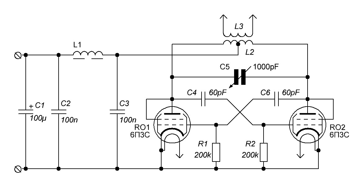

Горячие финские парни, дорисовал свой ламповый ген на 6П3С, как раз на 1-3 МГц. Стартует с 5 В анодного и до 300 В, полёт нормальный.

Виталий пишет: Горячие финские парни, дорисовал свой ламповый ген на 6П3С, как раз на 1-3 МГц. Стартует с 5 В анодного и до 300 В, полёт нормальный.
Теперь осталось найти лампы =)
Частота правдо маловата,надо как минимум 3.6МГц, но идея хорошая.
Жаль не так быстроу меня она получиться.
Вдруг у кого-то получиться быстрее собрать генератор и проверить сердечник. =)

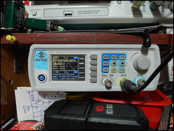

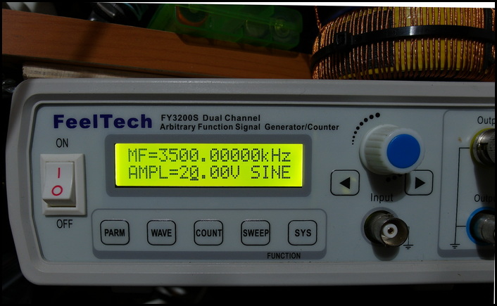

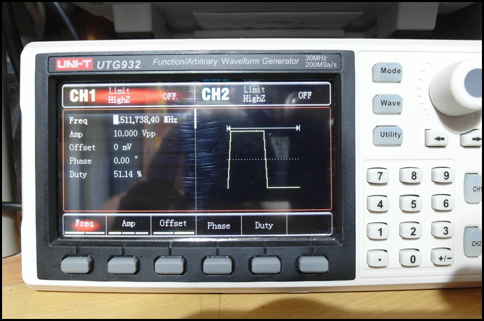

Про какой генератор ты уже который день плачешься? У тебя же вроде было что-то из того, что на фото...
Бери любой и пробуй.. Для твоего экса совсем не обязательно иметь на выходе генератора сотни вольт и десятки ампер..

Nik Mudrecov2 пишет: Частота правдо маловата,надо как минимум 3.6МГц, но идея хорошая.
Ник, это в моём случае частота 1 - 3 МГц (мне нужна была 1,7 МГц для собственных "тараканов"). Ты можешь хоть на 10 - 20 МГц настраивать. Как это сделать? Как настроить, допустим, на 4 МГц? У меня контурная катушка на трубе диаметром 20 мм имеет 100 витков провода диаметром 0,5 мм, с отводом от середины. Что тебе нужно сделать, что бы получить свои 3 - 5 МГц?

Дядька Пчёла, у меня такой ест как на картинке.
Но мне надо сделать тот,который от постоянки питаеться, чтобы попробовать сделать самозапит. =)
КПД генератора нужен примерно 75-85%.
