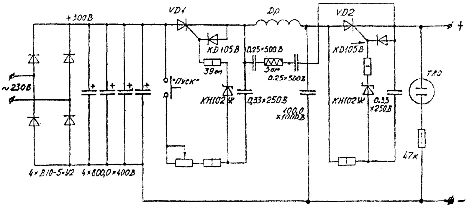

Вы уж извините Юрий, это не та схема, похожая но не та. Вот если вместо лампы поставить второй тиристор, а лампу поставить между дросселем и конденсатором, то будет та схема.
вот промышленный лов который выпускали в ссср. схема с паспорта устройства. виртуальная энергия 1/10 шол в комплекте с 2х киловаттным бензогенератором здесь нет кандёра который запирает тиристор поэтому кпд выше

100мкф 1000в. Резонансный заряд конденсатора через дроссель, пока растет его напряжение первый тиристор открыт, как только конденсатор зарядился и попытается вернуть повышенное напряжение в источник, первый тиристор запирается. Далее открывается второй тиристор.
Что-то наподобие такого алгоритма работы. Я так представляю

тут вся суть в том, что к энергии конденцатора добавлять обратку (выстрел оэдс) с катушки в нагрузку.
В импульсе мощность получается большая, лампочки пылают, но лишней энергии .... нет!
Мысль такая. Открываем первый ключ и заряжаем конденсатор через лампу. Лампа светит пока он заряжается, зарядился и закрылся первый ключ. Открываем второй ключ, конденсатор через лампу разряжается на дроссель. После разряда дроссель перезаряжает конденсатор обратной полностью и второй ключ закрывается. Весь цикл разряда-перзаряда лампа светит. Теперь когда опять откроется первый ключ, то к напряжение источника прибавится напряжение конденсатора.
