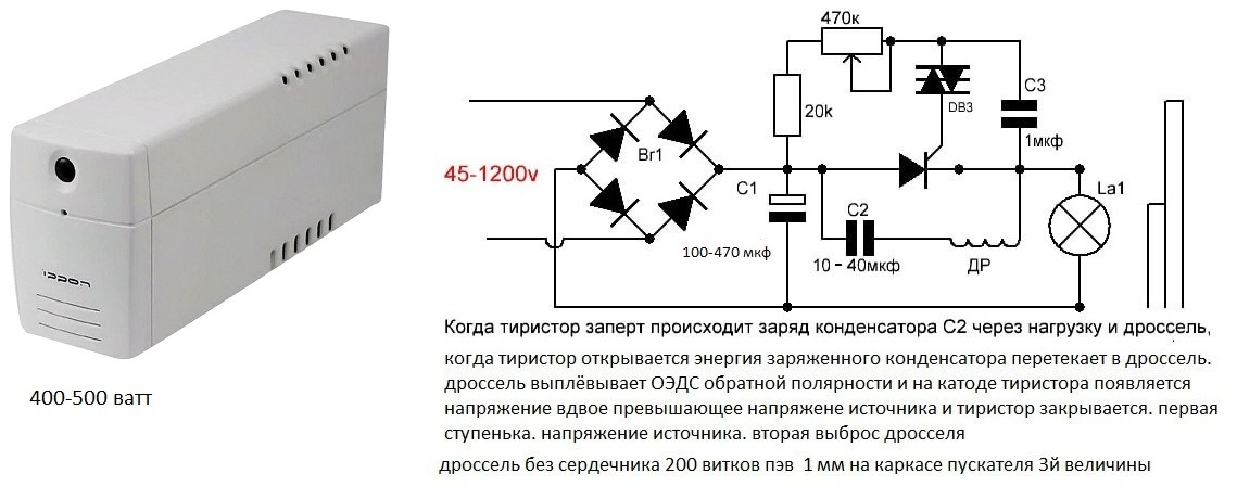

вот схема и видео
А где же индуктивность. Нужно с индуктивность. Просто нагрузка не после контура лова а в нем.
ну вот схема. заряжается кандёр и разряжается на катушку. ставиш обычный транс но КПД всёравно не более 10%

Спасибо Юрий. Это не то, но почти. Подожду что скажет Расаветра.

а чё не то. ставиш на выход транс 220/220в через обмотку идёт и ток заряда и ток разряда не надо ставить 2 ключа вместо сопротивления 20 ватт ставиш лампочку. при включении лампочка на выходе будит ярко гореть но стоит поставить на выходе мост и электролит а потом лампочку всё поменяется на входе лампочка загорится ярко на выходе потухнет

Юрий сравните. Вторичная вообще исключена, и нагрузка в цепи разряда конденсатора на индуктивность. Вы же отлично знаете лов, как он работает, каким образом там закрывается тиристор, что происходит с конденсатором.

благодаря кандёру С2 происходит 70% потерь

Вы уж извините Юрий, это не та схема, похожая но не та. Вот если вместо лампы поставить второй тиристор, а лампу поставить между дросселем и конденсатором, то будет та схема.

Тут вся суть в том, что к энергии конденцатора добавлять обратку (выстрел оэдс) с катушки в нагрузку.
В импульсе мощность получается большая, лампочки пылают, но лишней энергии .... нет!
