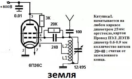

ну тыж написал надо ФАПЧ. вот тебе схема без ФАПЧ. точность миллиардные доли герца. лампа работает на резонансной частоте контура. причём от нагрузки точность не изменяется

хорошо.
резонанс схема держит.
но ещё главное условие,это именно пинать резонанс,а не синусоидальный сигнал,надо постоянно подталкивать энергию маленькими порциями,с синусом это не прокатит.
