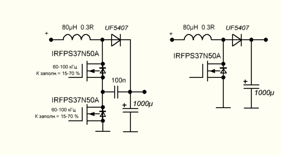

При определенных условиях есть, но ты перед пайкой схемы проверь сперва на симуляторе, я могу и ошибаться.Rivaros, приветствую,
Расскажи пожалуйста, есть ли в схеме этой СЭ ?
Rivaros, спасибо,
А ты мог бы рассказать условия, при которых СЭ появляется в этой схеме ?

И да эта схема рабочая. Работает безупречно. Ещё скажу что диод в заряде электролите не участвует
Проверил частично, опубликованная схема при определенных условиях работает.
Сложность в обсуждении возникает из-за неточностей в терминологии и частично от недостаточной информации.
Cпасибо, идея рабочая, описана у Касьянова Г.Т.
Я же говорил чтобы понять нужно просто проверить и сделать выводы. По поводу изменений это конечно же надо я специально не стал выкладывать полную информацию. При несложных изменениях легко получается самозапит.
Нужно только понимать что нельзя замыкать плюс на минус через индуктивность или сопротивление. Должен быть раздел среды через изолятор а это ёмкость. Всё удачи в понимании. Больше писать не буду откланиваюсь.
Спасибо сказали novator75

Не могу, к сожалению, их я не нашел при эксперименте по схеме авангарда. Вероятно, еще есть какие-либо "подводные камни" в этой схеме.А ты мог бы рассказать условия, при которых СЭ появляется в этой схеме ?
ВНИМАНИЕ: Спойлер!
[ Нажмите, чтобы развернуть ]
[ Нажмите, чтобы скрыть ]
Провел эксперименты со схемой, изменял частоты, коэффициенты заполнения для импульсов в каждом плече, изменял начало фазы одного сигнала по отношению к другому от 0 до 360 градусов, форма напряжения на выходе катушки (точка А) изменялась по разным законам, но самый лучший результат был, когда форма приближалась к стандартному выбросу на обратноходовом преобразователе. Сравнивал по отдаче на лампе 15 Вт 220 вольт и по выходному напряжению на электролите. Ключи использовал разные, завершил опыты на ключах IRFPS37N50A, они не самые лучшие, какие были под рукой (лучшие искать не стал), IGBT не пробовал.
Вывод: преимущества не заметил, обратноход же на одном транзисторе и одном конденсаторе дает те же результаты. Время заряда без нагрузки примерно у них одинаково: от 40 вольт до 150 примерно 10 вольт в секунду. Идея по Касьянову рабочая, проверял, эффект был, но, именно, эта схема не дала нужных результатов.

ну нарисуй схему с конденсатором
