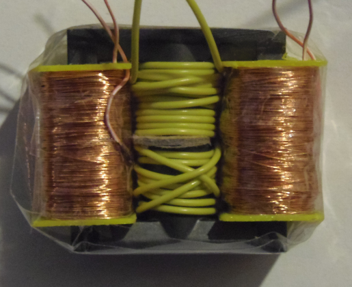

Вот фото ферритового транса. Обмотки одинаковые.
В центре керна картонка, чтобы витки не проскочили в зазор.

choro пишет: Вот фото ферритового транса. Обмотки одинаковые.
Спасибо ,немного понятнее. Есть еще такое- нагрузочные характеристики вашего
трансформатора- надо измерять не на холостом ходу , а под нагрузкой-т.е. ставьте в
каждую обмотку одинаковые сопротивления , т.к. изменяя нагрузки в плечах-
вы нарушаете симметрию (создаете разными нагрузками) разную магнитную
проводимость в ваших двух каналах. Еще очень важен одинаковый зазор в
обеих каналах- их даже фиксируют прокладками и садят на клей.
Честно говоря достаточно трудно/ капризно соблюдать полную 100% одинаковость
обеих каналов!!! А про Железные вообще молчу так например на заводских заготовках
на солидном заводе пишут/маркируют параметры магнитопровода (подковы из стали)
а только потом в сборку. Нет одинаковых магнитопроводов .!!! Только если вы намотаете на
2-х ферритовых кольцах сразу первичку! А вторички на разных- 2- о образных- Но и тогда разные нагрузки
во вторичках L C R по разному будут себя проявлять и влиять даже друг на друга!!.
