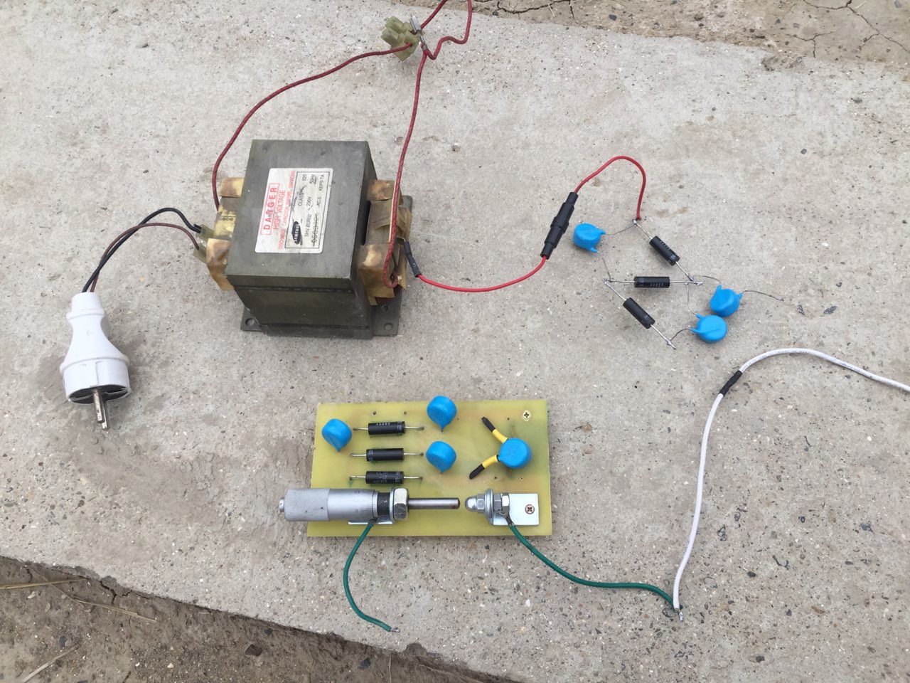

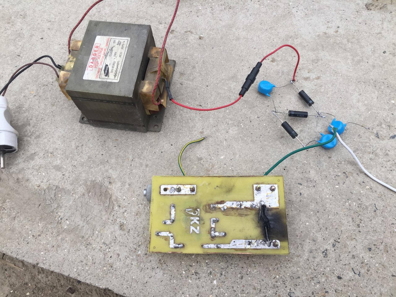

Тем временем, я нашел у себя на сарае Вот этот узел, который я не смог закончить.
Транс от микроволновки увеличивал входящие напряжение примерно 9 раз. на вход подавал ~220в, на выходе давал примерно ~2000В.
Дальше пробовал навесным методом спаять умножитель, после умножителя давал разряд длиной около 1 см.
Но потом я решил на плате все это собрать, и там установил купленные с Алиэкспреса Рукоятка микрометра. Все это припаял. Запускаю, и в этот момент вместо разряда некоторые дорожки выгорели. даже 5 мм разряда не было. Понял что мои проводники из Меди, а мой разрядник из Железа, и медь не выдержал нагрузку.
Дальше я должен был сделать ВВ конденсатор, но так и не сделал. Хотел сделать хотя бы на 50 000 вольт. Нужно будет все это дело продолжать, что то желающих не вижу:(
