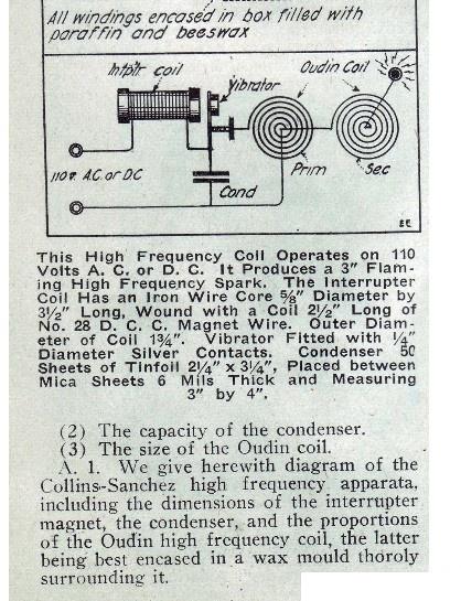

Morgan-KZ ну я вот чтоб уже закончить как вы говорили тесла сделал, вот все детали что были в то время вот сообразите нам схему тесла как положено, источник питания, нагрузка

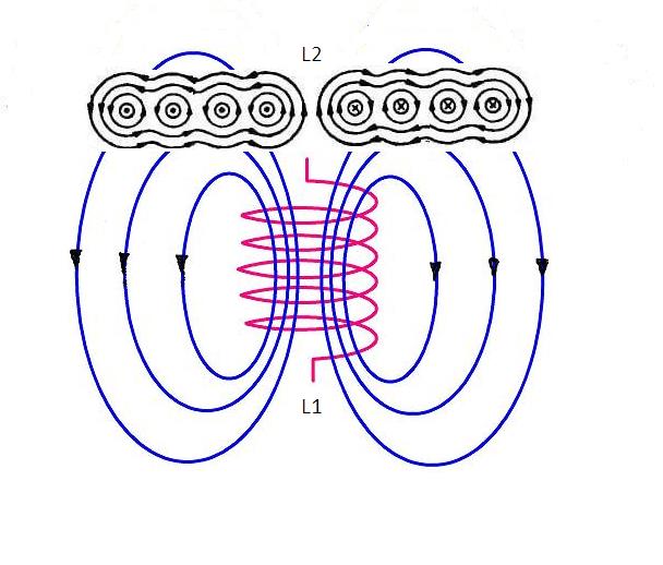

В начале, первичка усердно проработает, чтоб появился излишки Амеров вокруг первички. Потом эти лишние Амеры проседает вокруг этой вторичкой. А у нас как раз возле первичка - вторичная плоска катушка, и туда тоже проседает Амеры. а там и так было тесно, но Эфир приказал принимать новые порции. Вторичка принимает новых Амеров, начнется мало малская движение по спирали в сторону центр. И так порция за порциями приходит новые Амеры, Вторичку все равно придется принимать каждый раз новых порции. и так уже набирает скорость в втоичке. конце концов запустится турбодвигатель. и всасывает вокруг вторичкой, уже тогда Первичке будет легче выделять из себя новых порции, потратив намного меньше Энергии.
не пишите глупости, здесь первичка и вторичка, имеют разную конфигурацию магнитного поля отсюда и нет влияния,,, это односторонний трансформатор,,,, А за счёт намотки двойным проводом, там ещё и ёмкость есть отсюда во вторичке возникает резонанс, на собственной частоте, и увеличения амплитуды в 250 раз,,, как то так. как видим поле катушки Л1 пересекает витки Л2 ...А Л2 не пересекает Л1

Morgan-KZ, раньше вот этого небыло, даже не знали что это такое
скажу вам по секрету, тесла никогда не занимался свободной энергией, всё что вы видите рисунки схемы тесла были нарисованы после его смерти, зайдите на сайт музей теслы там есть его патенты, вот тут есть журналы тех лет найдите в них что нибуть про теслу
www.booksite.ru/elektr/
единственное упоминание катушки тесла есть в дореволюционной книге как лечебный прибор, да в журнале радиолюбитель №1 1924г что тесла начал опыты по передаче энергии на расстояние, его результат 10-20 метров, что не трудно повторить и сейчас, в зарубежной литературе находил, переводил о башне тесла которая была построена неизвестно зачем, но она ни дня не работала по простой причине, не было электричества, поэтому тесла её и бросил, у него не хватило денег которые ему дали

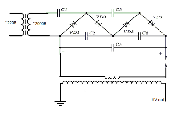

О бог мой, зачем я только сюда вляпнул!? :)
Друг мой, я тут нарисовал как можно сейчас сделать! Транс от микроволновки, и умножитель.
Раньше у тесла был постоянный ВВ генератор. Он напрямую питал все это, и у него часто выгорал этот генератор.
дальше по пунктам ответит нет смысла.
